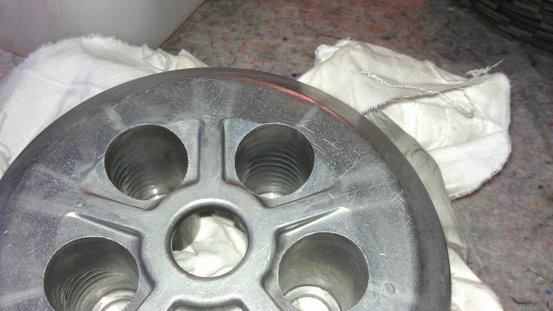

au passage j'en est profité pour installer mes ressorts d'embrayage  EBC perf et contrôler au passage l'épaisseur des disques .
voila t'y pas sur quoi je tombe :
je pense avoir trouvé d'ou viens la limaille dans ma crépine ...
D.dec
Mais y'a pas de filetage ... Ce sont juste les marques des ressors qui à force vibration ont marqué la noix.
Nan ?
tchou
bon ok j'explique .
c'est la cloche d'embrayage avec les 5 ressorts .
normalement c'est lisse .
sauf que la les ressorts ont fait comme un filetage, en arrachant de la matière.
D.dec
ha pas celui pas fileté c'était le seul qu'était bon!!! (comment ca suis nul en méca??)
C'est de la bonne came tes ressorts!!  :biggrin:
Les ressorts n'ont pas pu arracher de la matière comme ça, ça s'est fait par frottements, donc les résidus étaient infimes, et bloqués par le filtre à huile.
Citation de: rafale le 23 Avril 2013 à 18:39:33
Sur les photos, la limaille qu'on voit, ce sont des copeaux. Dû à un "usinage" d'une pièce par une autre  ;)
Sur ta cloche, c'est une simple usure, du matage local, rien d'alarmant
