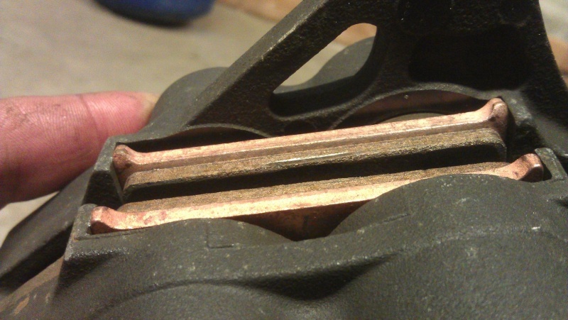

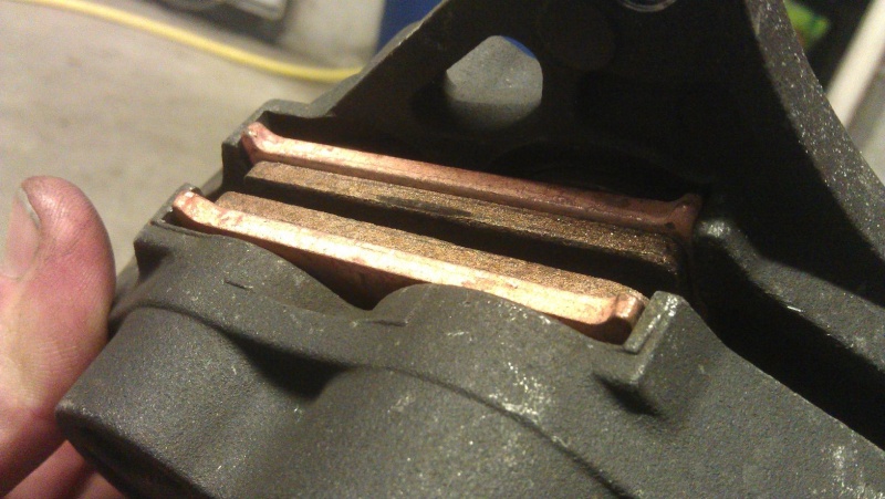

le freinage je pense que c'est bon . j'ai trouvé je pense le problème .

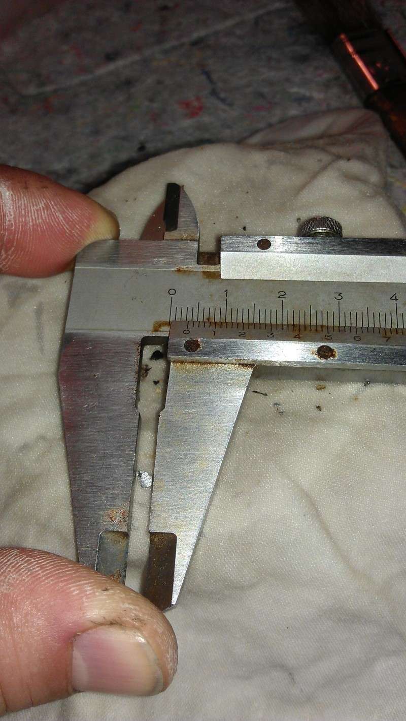

en fait les plaquettes EBC sont trop "large" et viennent frotter contre les œillets des disques . pourtant sans roulé y a un peut de marge . bref j'ai un peut retaillé les plaquettes .
au passage j'ai contrôlé l'axe de roue avant . il semble bon au comparateur  :-\
ont voit pile au centre la trainée laissé par les œillets .

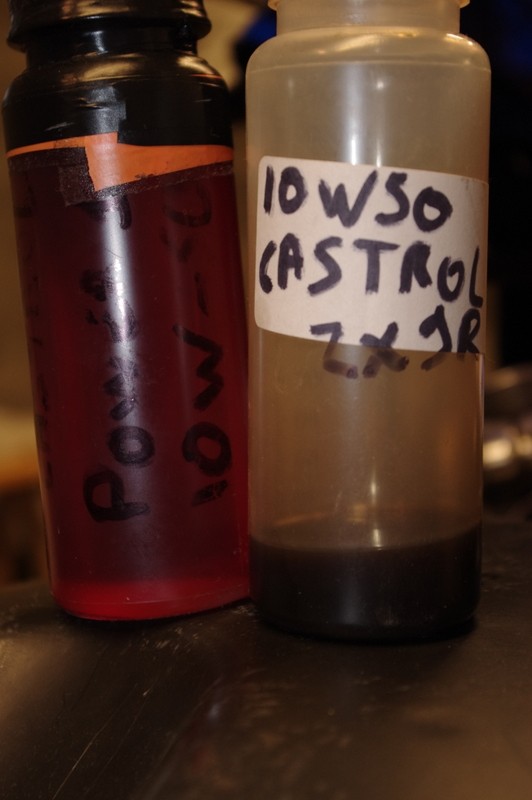

du coup j'ai fait un gros service dessus . quand j'ai vidangé l'huile ont aurai dit du goudron liquide . complétement noir, qui pue vraiment et pas très fluide sur la fin ont aurai dit de la graisse pourtant moteur bien chaud ...

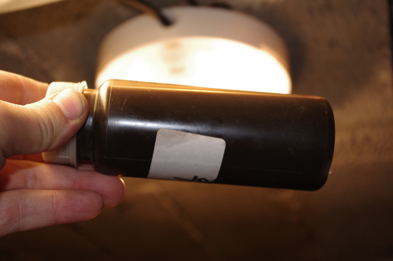

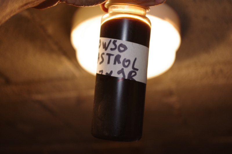

du coup hier soir j'ai re-vidangé.

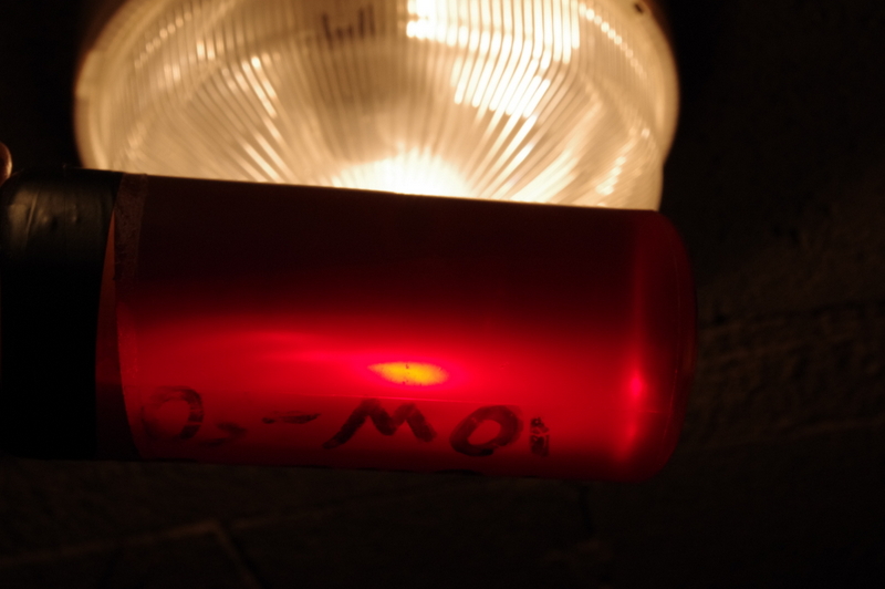

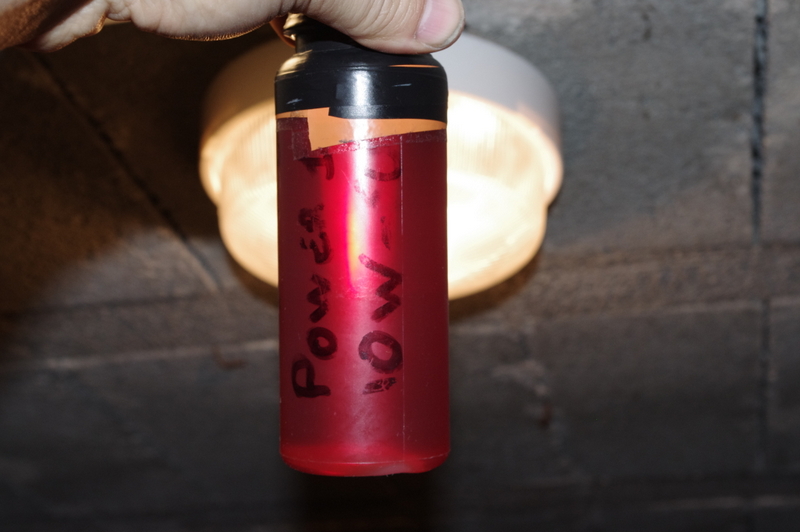

je vous fait le contraste . c'est la même huile sauf que une est neuve alors que l'autre a à peine 1000km et 1 an . le bidon d'huile neuve est celui qui était sous la selle de la moto en cas d'appoint sur la route donc lle à le même age .
et c'est aussi bien évidement les mêmes bidons avec la même transparence .
et l'huile de 1000km
je la trouve pas très belle cette huile ... et en plus elle put vraiment également ...
ont dirai qu'elle à brûlée .
c'est de la castrol power 1 full synthèse en 10W50 api sl . normalement c'est de la bonne cam .
dedans il y a eut un additif mecarun en plus .

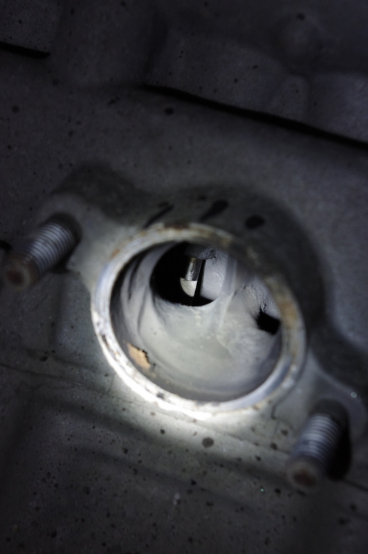

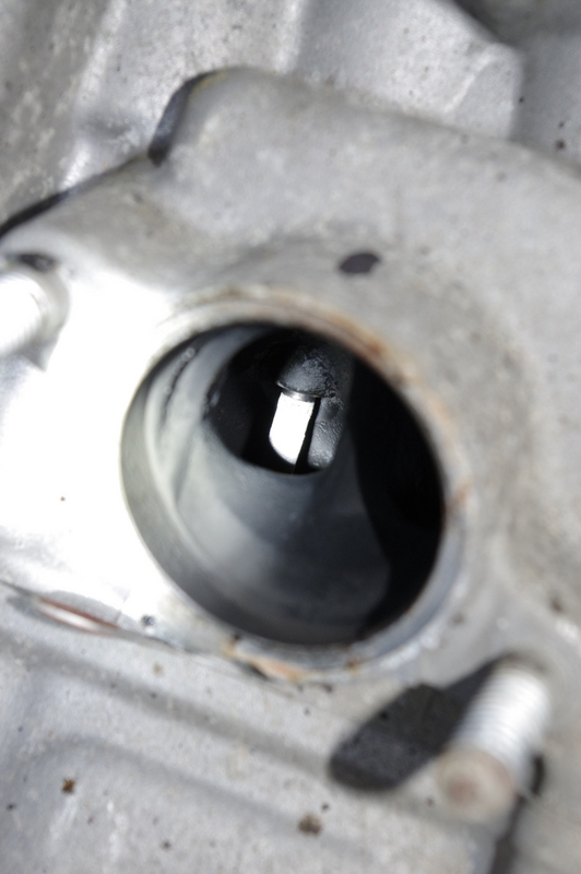

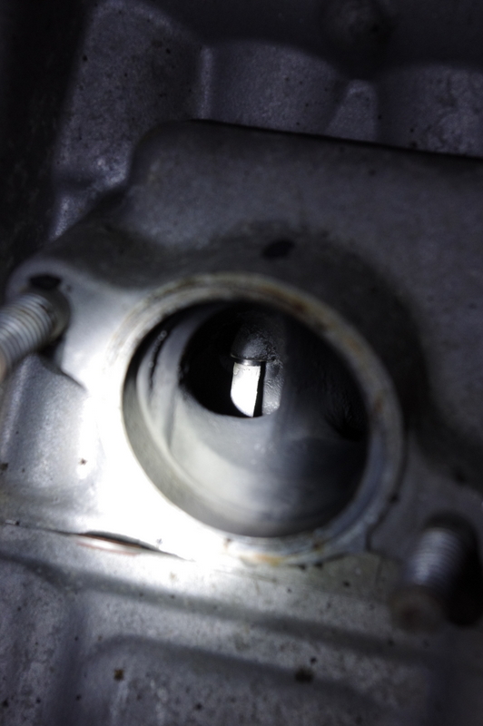

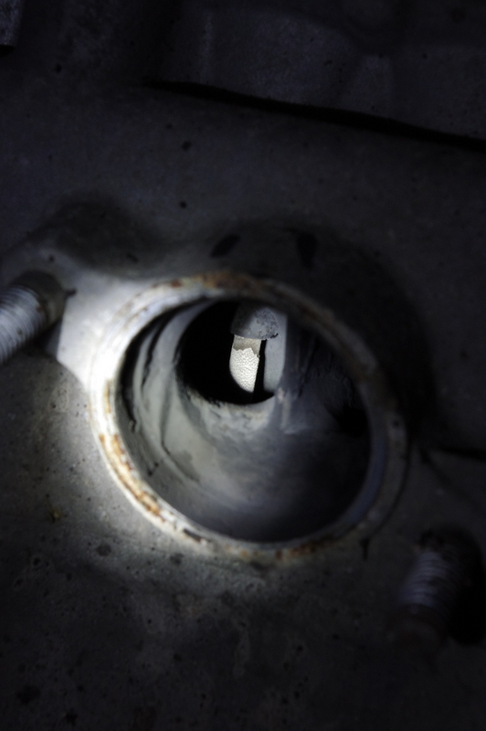

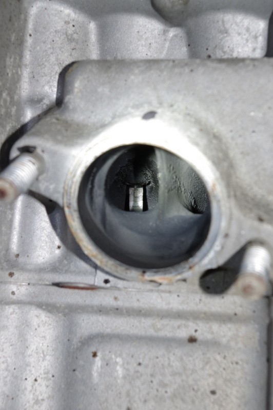

bon et pour finir j'ai démonté le collecteur pour voir ce qui se passe en sortie de moteur .
la je remarque que les tiges des soupapes ont un très gros dépot blanc sur toute leurs longueurs sauf celle du cylindre n°3 en partant de la gauche ( si ont à les sortie culasse en face de soit )
ont dirai comme du calcaire . un truc qui ferai bien 1 mm d'epaisseur .
voila des photos :
Pour le chanfrein dans les plaquettes, quand tes plaquettes seront usées, la ferraille extérieur des plaquette viendra toucher les œillets. C'est pas les bonne plaquettes ?
Pour l'huile, c'est normal.
Pas besoin de faire autant de bornes pour la noircir.  ;)
En plus il reste toujours de l'huile ancienne dans le bloc qui noirci très vite la nouvelle.
pas d'inquiétude pour ça je pense, en tout cas c'est pas un moyen de contrôle.
Pour tes soupapes, je ne saurais trop quoi te dire.
Elle a combien de bornes c'te machine ?

les plaquettes sont bien les bonnes . c'est les etriers de gex qui ne sont pas d'origine  :biggrin:
pour l'huile franchement c'est la première fois que je voit ça sur un moteur essence ...
en 1000km l'huile est aussi noir que dans mon vieux mazoute .

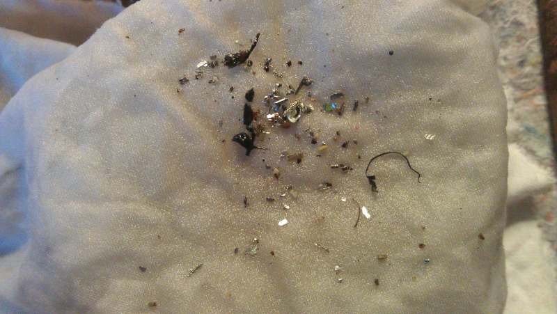

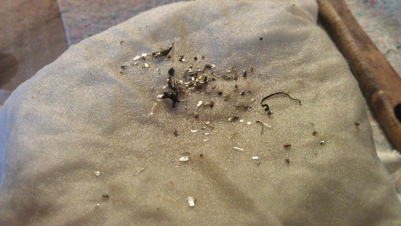

ce soit j'ai tombé le carter moteur .
voila ce que j'ai trouvé dans la crépine :
ça fait peur je trouve ...
