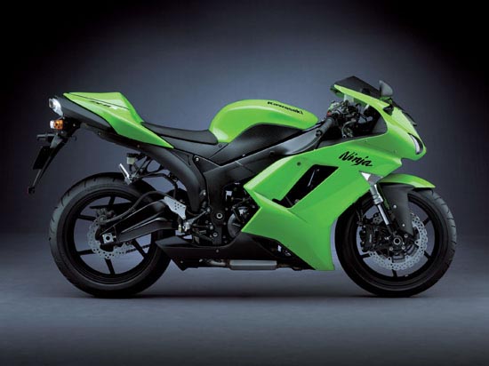

Bon,  je commence à avoir ma réputation de contradicteur ... Alors je vais continuer  :sifflet:
C'est marrant comme beaucoup de personnes aiment la sortie d'échappement sous la selle ... Quand il y en a 2, j'aime bien, mais là (comme sur d'autres modèles avec une sortie unique sous selle) je trouve que ça fait trou du cul  :-\
Bon après, j'imagine qu'elle envoie fort sa défection ta brêle, mais quand même  :-D
au fait, c'est pas un 2008 ton 6R de fois?
2007
2008
enfin, je dis ca, je dis rien hein... :-D
J'ai jamais dit le contraire.
(Mouahahahahah  :biggrin:)
