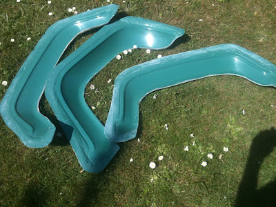

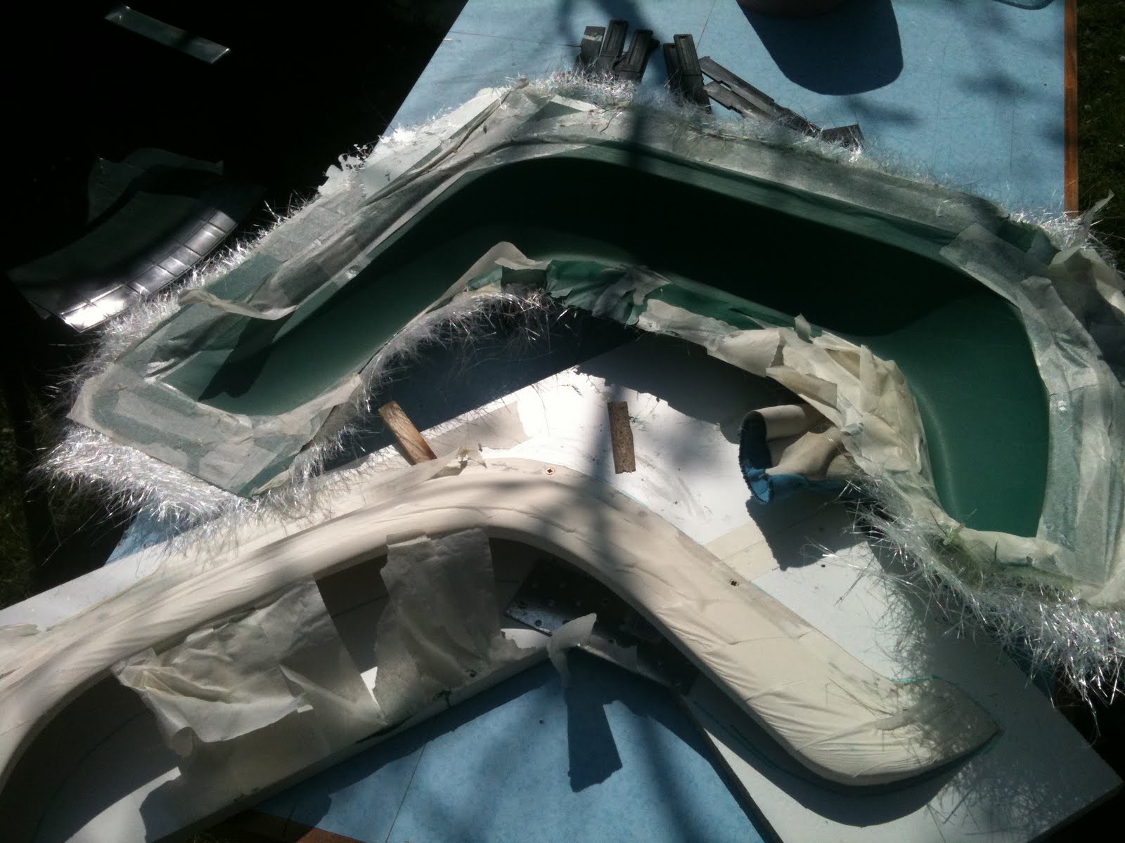

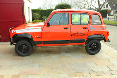

Si ca t'intérésse, voici un des moules que j'ai réalisé dans le garage pour réaliser des extensions d'aile de 4L ^^
Le model avec plan de joint:
Moule au démoulage:
Aprés détourage
Et les piéces montées (piéce noire sur les passages de roues)
