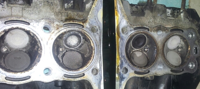

en démontant la culasse j'ai vu ça...
Des soupapes fatiguées et meme certaines fissurées.
un gros je me demande si ça va de plus le coup de démonter toutes mes soupape pour les changer ou bien j'investis dans une culasse pas trop kilométré avec des soupapes en bonne état. j'en ai vu une intéressante à 170 euros.

Bon voilà les tof...
Je met aussi la photo de la culasse que je convoite mais celle-ci est vendue sans les arbres à cames d'où mon interrogation si je peux ou pas mettre mes abres a cames dessus... ???

Je n'y connais pas grand chose mais comment fait on pour distinguer des soupapes fatiguées ???
foult
Les photos parlent d'elles mêmes...compare la vieille et celle que je veux acheter
les couleurs indiquent soit surchauffe, soir melange trop riche...apres je ne me mouille pas plus que ça...
les couleurs indiquent soit surchauffe, soir melange trop riche...apres je ne me mouille pas plus que ça... :sifflet:

Et tu vois bien des fissures sur les soupapes ?

je vais mettre des photos plus precises pour les mal voyants :biggrin: lol
si tu vois deux yeux rouges te regarder, ce n'est pas le diable, c'est moi qui suis passé devant... :pastis:
foult
voilà !!!
celle là elle a pris cher !!!
