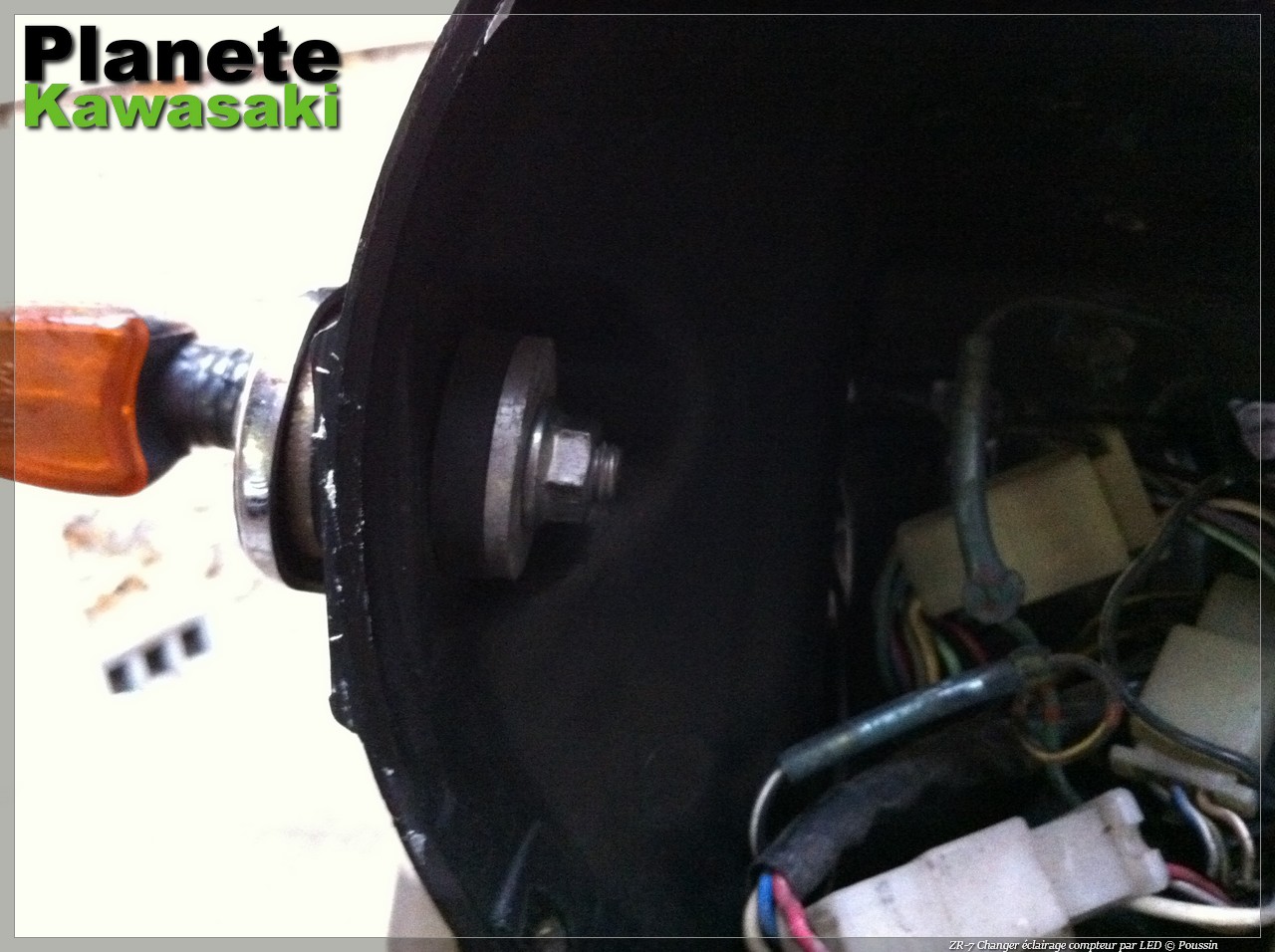

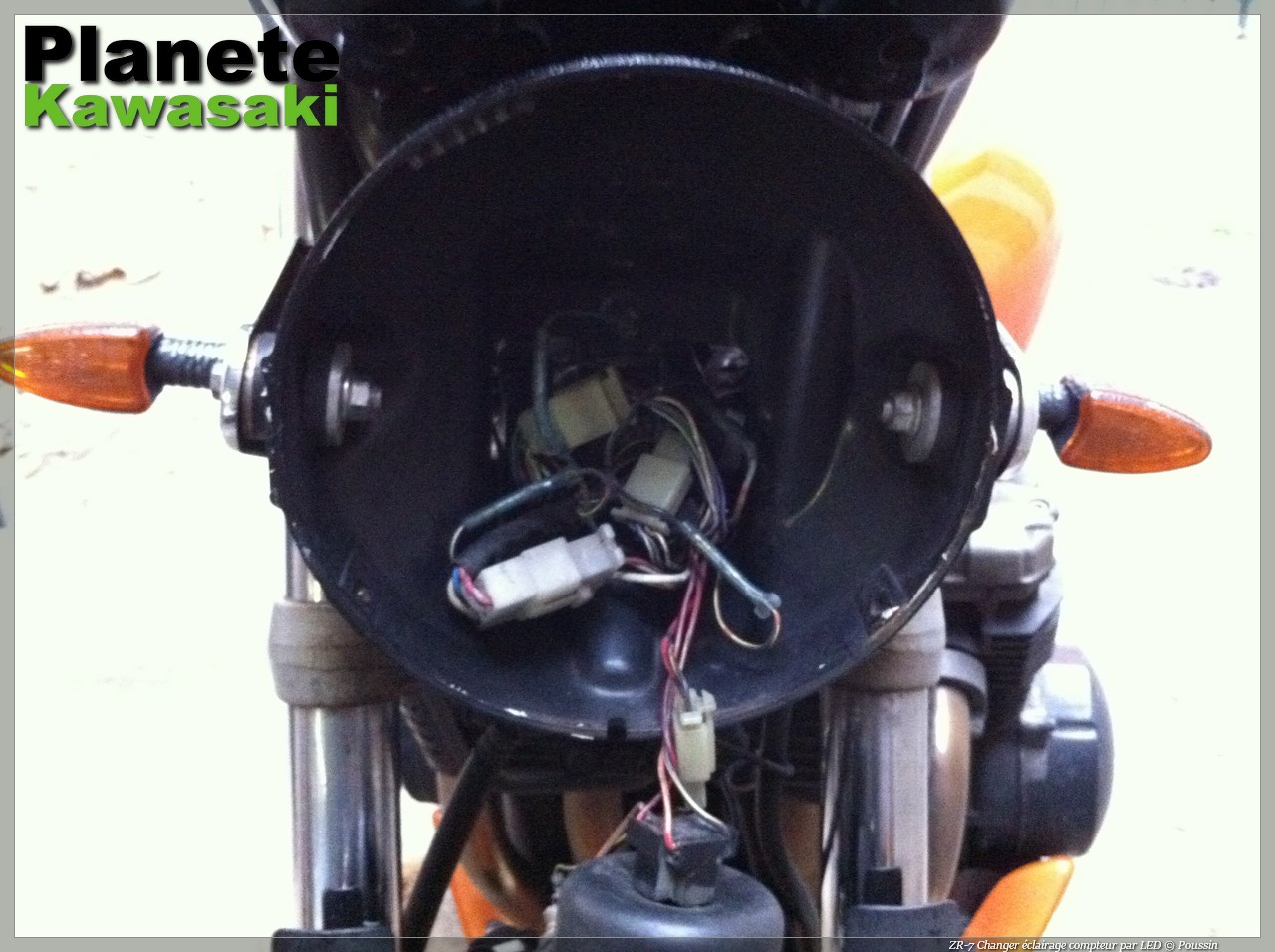

On commence par démonter le phare avant.
Une vis de chaque côté et on fait tourner un tantinet le phare sur lui même pour pouvoir déloger la partie la plus lourde.
-> On prend le temps de détacher les deux fiches:
On met de côté.

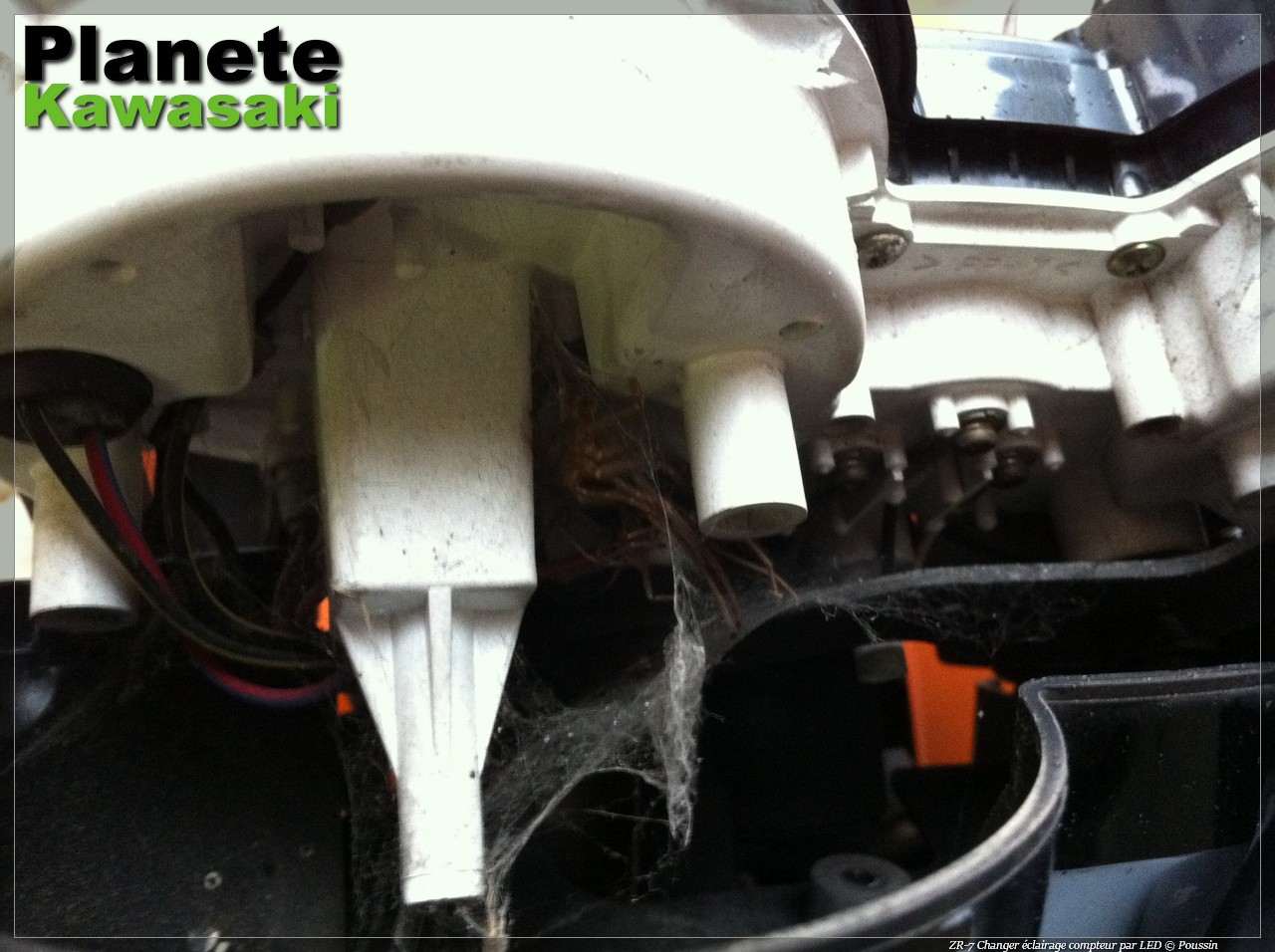

-> On démonte ensuite le cache plastique:
Pour ma part je l'ai laissé pendouiller, uniquement pour avoir accès à l'arrière du compteur.
Que voici :
On voit (plus ou moins bien) les 3 encoches à vis.
Vous avez deviné, on dévisse tout ça.
Outch y'a du peuple là-dedans ...
On déloge ce petit monde et on démonte les 3 écrous de support (pas de photo mais ça viendra ;) ).

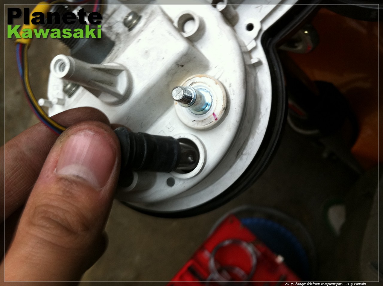

-> Un p'tit tour de clé pour être sûr qu'on a rien perdu
Et là ... comment dire ... c'est comme Papa dans Maman.
-> On retire délicatement le caoutchouc et on remplace l'ampoule.
Attention, c'est polarisé. Donc à chaque installation de la LED, un petit tour de clé pour vérifier que tout s'illumine.
Et hop, on refait tout dans l'autre sens.
Vous pouvez en profiter pour placer la résistance de 470 ohms pour la précision de la jauge à essence.

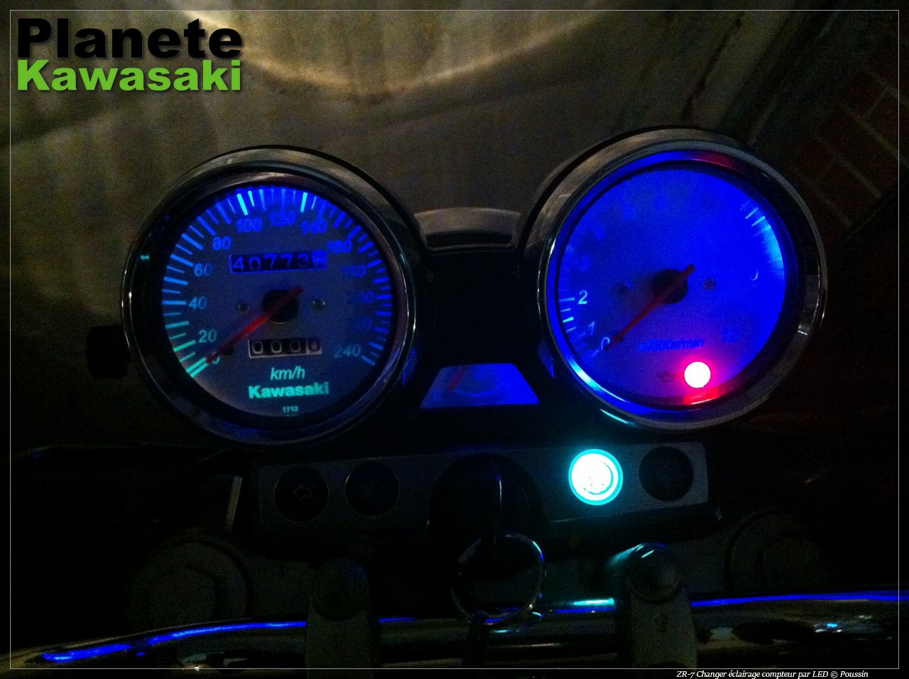

Résultat :
Remarque:
Les LED commandées ne donnent pas exactement le résultat escompté malgré les photos plutôt flatteuses ;)
Je changerai celles-ci par des modèles à diffusion large.
Enfin, je dois changer les plus petites LED pour un éclairage uniforme.
Un edit sera fait à cette occasion.
Please, be patient :)
Edit du 12 Décembre 2011:
J'ai enfin reçu toutes les LED commandées.
Voici le premier modèle : T10 W5W 168 194 Blue 4 LED Light Bulb Lamp
Et voici le 2ème modèle : T5 70 37 306 Blue LED Light Bulb Lamp
Et voilà le résultat :
Comme prévu c'est beaucoup plus uniforme ;)
