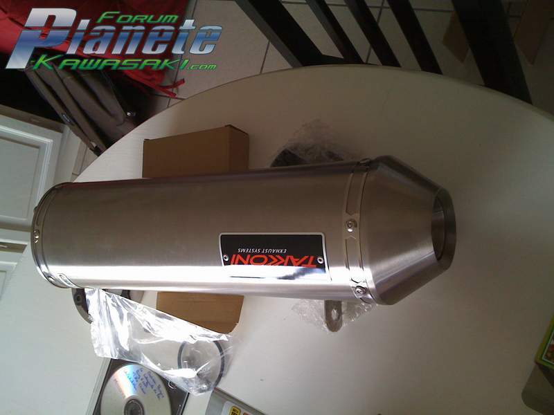

Voici le contenu du colis que j'ai reçu:

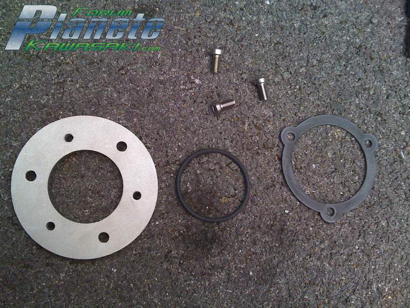

La cartouche bien évidemment et un kit d'adaptation pour le ZR7 composé de 2 joints, un disque en fonte d'alu (la qualité du disque semble déjà laisser à désirer à l'oeil nu) et 3 vis (en pus de celles déjà vissées sur la cartouche).
La cartouche quant à elle, ne souffre d'aucun défaut de fabrication (du moins à l'oeil nu).
Voici quelques photos du bignou:
et le contenu du kit d'adaptation:

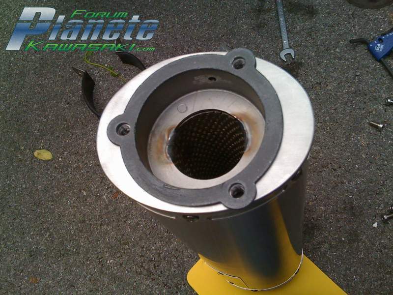

et voici donc les pièces à monter dans l'ordre:
- Il faut dévisser les 3 vis présentes sur la cartouche et intercaler le joint "cartouche" entre le silencieux et le disque en alu:
et

Vient maintenant le problème du taraudage, les vis fournies sont un peu épaisses pour les taraudages qui ont été fait dans le disque en fonte d'aluminium, je vous conseille donc de les visser une première fois à vide afin de faire travailler le pas de vis. Les personnes possédant un taraud (M7 je crois mais à vérifier) auront tout intérêt à en mettre un coup.

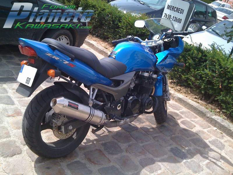

Voici enfin ma belle le travail terminé:
Concernant le son, au bout d'une 100aine de kilometres, c'est déjà plus rauque sans être trop remarquable.
Je vais attendre un petit 1000km et si ce n'est pas encore pile ce que je veux, sans enlever la chicane, je vais peut être la repercer de quelques trous supplémentaires.
Clairement, sans la chicane, c'est invivable.
