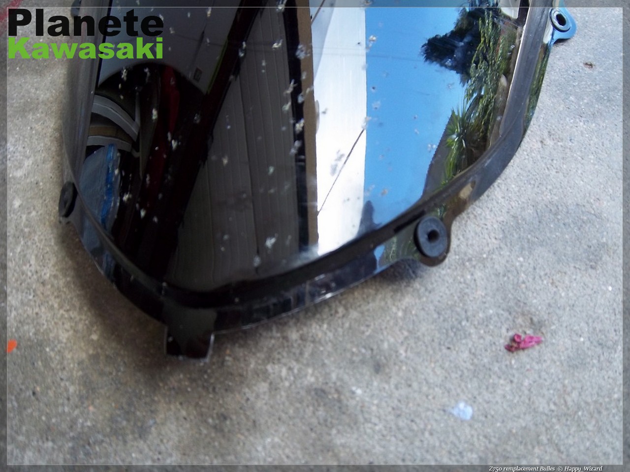

Sauf qu'à ouverture du colis, j'ai constaté que les trous des 4 coins étaient plus gros que ceux du milieu. Vu que j'étais un peu pressé, je l'ai montée avec des écrous et rondelles pour le week-end, mais malheureusement les 2 trous du bas sont quasi-inaccessible et je me suis donc tapé une bulle qui vibrait encore plus que d'habitude pendant 1000 bornes.
Mais aujourd'hui j'ai pu corriger tout ça en récupérant les écrous de la bulle d'origine.
Tout d'abord, pour illustrer le problème, une photo de l'écrou récupéré, à côté du trou en question:
(comme vous pouvez le constater j'ai bouffé du moucheron ce week-end :sifflet: )
Pour le récupérer sur la bulle d'origine, il faut le pousser pour le faire sortir dans le sens inverse de la traction qu'il subit quand on lui visse quelque chose dedans. Et vu qu'il y a un petit joint qui dépasse à l'avant il faut d'abord décoller le joint avec un tournevis plat fin et ensuite pousser.
Pour le remettre, c'est presque aussi simple. Il faut encastrer le joint d'un côté du trou, et ensuite utiliser un objet fin pour faire passer progressivement le joint et faire en sorte qu'il dépasse sur les 2 faces du trou, comme sur la bulle d'origine.Personnellement j'ai utilisé le même petit tournevis que pour le démonter.
On se retrouve alors avec une bulle ayant les mêmes fixations que celle d'origine:
