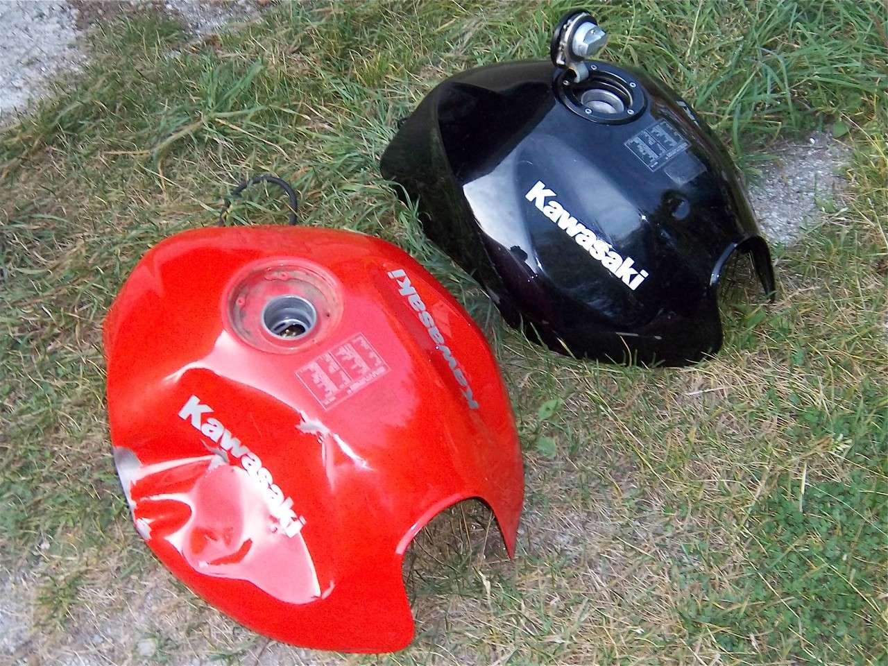

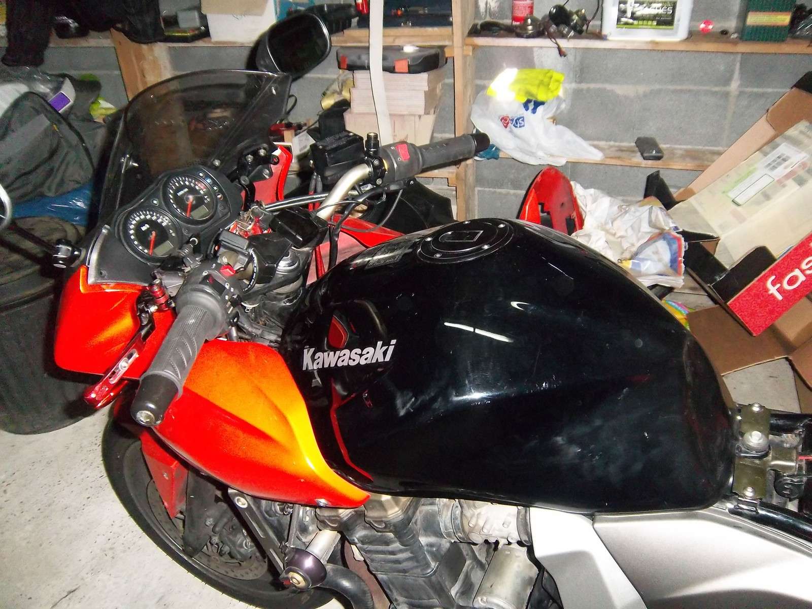

A part ça, hier j'ai reçu le réservoir que j'avais trouvé sur LBC. Il n'est pas parfait et comporte deux petits pocs mais l'un des deux est caché par la TdF et le deuxième me laisse légèrement plus de place au niveau de l'entre-jambes -> c'est tout bénéf'. :biggrin:
J'ai donc commencé à faire mon remplacement de réservoir vers 18H hier soir. Mais vu comme j'en ai sué pour sortir la pompe à carburant, j'ai fini à la nuit, je n'ai pas pensé à prendre toutes les photos que j'aurais voulu, et je n'ai pas fait plus que ça. Photos des étapes:

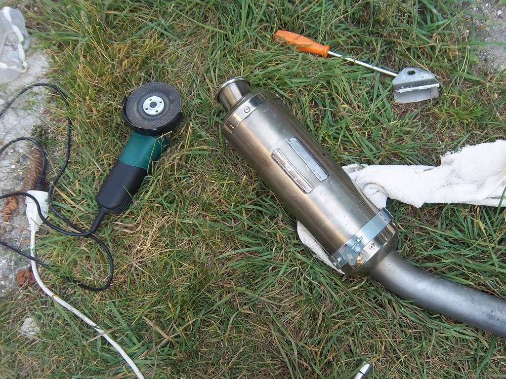

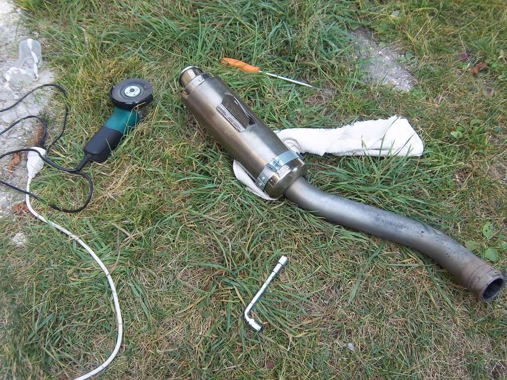

Et maintenant le boulot du jour: le "silencieux". Pour la chicane je n'ai pas pris de photo tellement c'était rapide. Par contre, la confection d'un collier de support m'a pris plus de temps.
Pour que ceux qui ne l'ont pas vu le weekend dernier comprennent, il faut savoir que j'ai trouvé 2 platines de Z1000 au prix de la seule platine de Z750 qui me manquait pour réparer celle que j'avais cassé à Alès. Et comme esthétiquement je préfère les platines de Z1000 (avec cale-pieds conducteur et passager intégrés), j'ai sauté sur l'occasion. Sauf que, le problème c'est que la patte de support du pot de Z750 est plus reculée que celle des Z1000. Petite photo avec les 2 platines montées:
Il fallait donc que je fasse un collier pour ce pot qui n'est pas censé en avoir. Et son diamètre imposant a vite fait que je me suis rabattu vers les magasins de bricolage plutôt que vers les boutiques moto. J'ai acheté un collier à gouttière en alu que j'ai maltraité au possible pour lui faire prendre la forme que je voulais.
Ensuite j'ai joué de la disqueuse pour virer la patte de supporte du silencieux d'origine. Photos avant-après: :)
Et au final, je me retrouve avec un résultat tout à fait acceptable d'après mes attentes:
