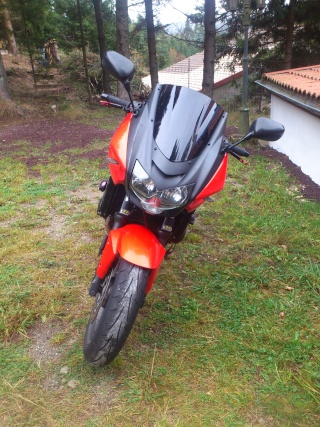

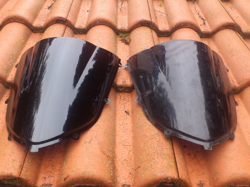

:up: parce que j'ai reçu une nouvelle bulle. J'avais quelques doutes quant à sa compatibilité, vu que la première bulle pour Z750S est à maintenant plus de 25€ et que j'ai donc commandé une bulle de ZX10R (deux fois moins chère mais à compatibilité non annoncée par le vendeur). Mise à côté de la bulle de Z750S que j'avais acheté en 2011, aucune différence:
Et une fois mise en place, la seule différence que j'ai remarqué c'est un léger espace entre le plastique central de la tête de fourche et la bulle. Mais vu que ma TdF n'est plus toute fraîche, je ne peux pas garantir que ce jeu ne soit pas lié à une araignée légèrement tordue...:rolleye:

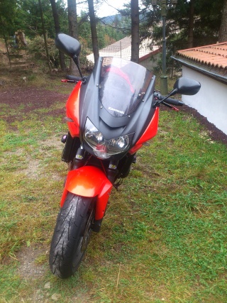

Traditionnelles photos "avant/après":
Donc à 13€ la bulle de ZX-10R 2004-2005 (taper "windshield" ou "windscreen" dans eBay), je ne pense pas que ça vaille le coup de se priver. :pouce:

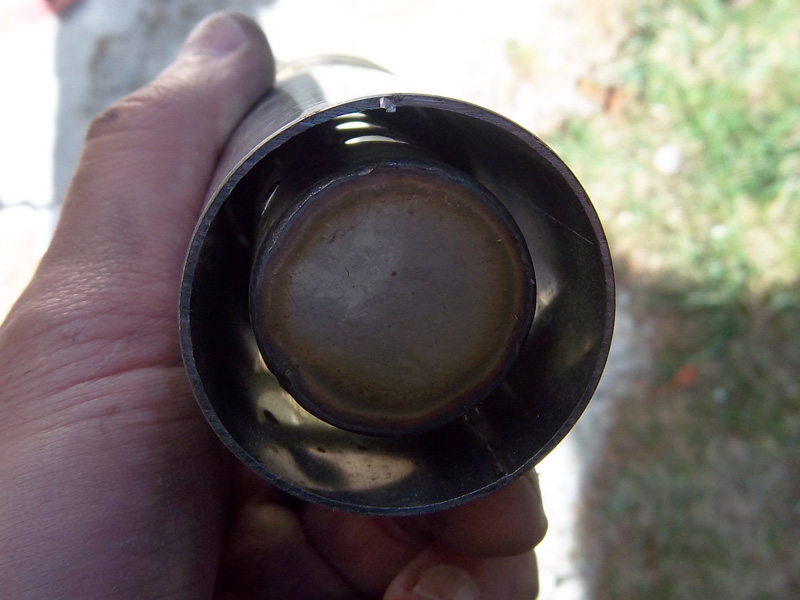

On y retrouve les instructions de montage, le tube de raccord, le collier de fixation, la chicane, les ressorts de liaison tube-cartouche et le silencieux en lui-même. Et en cadeau bonus (bonux?) qui sert à rien, une boucle de ceinture à la marque du pot. Etait-ce vraiment utile? :necroispas:
En ce qui concerne la chicane, c'est déjà nettement plus sérieux que ce que j'avais avant.
Petite particularité d'ailleurs, elle se monte en sortie de tube de raccord et non pas à la sortie du silencieux. Soit c'est pour le staïle "sortie d'échappement fistable", soit c'est pour éviter que les gaz (chauds) ne soient comprimés dans la cartouche en carbone (ce qui pourrait le cuire de l'intérieur). Peu importe la raison, j'aime bien. :biggrin:

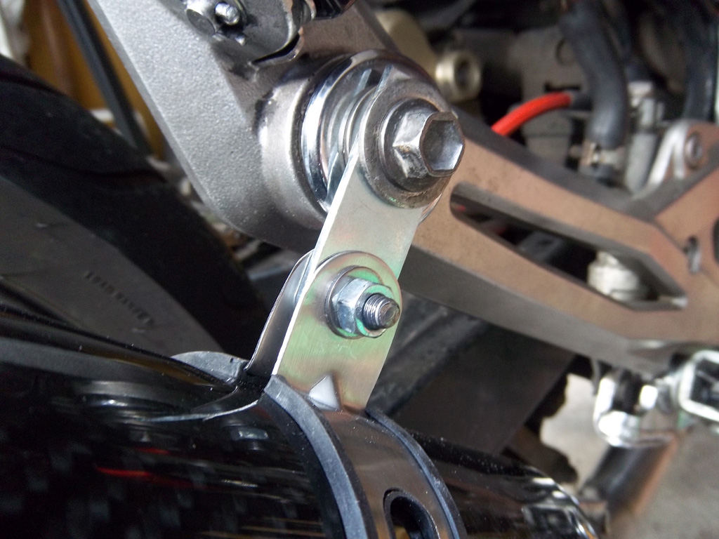

Je commence le montage. Je jette un oeil aux trous du collier de support: ils sont en 8mm alors que la vis d'origine de la Z750 est en 10mm -> ça s'annonce mal pour l'aspect plug-n-play annoncé par DanMoto. :-\
Je prends mon mal en patience pour le cintrage du collier parce que j'ai vu sur plusieurs forums des histoires de mecs qui faisaient ça à la va-vite pour des pots de marques diverses et variées et qui galéraient ensuite pour le montage. Je fais un essai de l'ensemble tube+silencieux -> peu importe l'orientation que je choisis, le silencieux est toujours à plus de 3cm du point de fixation sur ma platine repose-pied. Est-ce parce que j'ai des platines de Z1000 alors que j'ai pris un pot Z750? ??? Aucun moyen de le savoir. J'écris à Dan-Moto dans la foulée. Mais comme un gros impatient, je cours juste après au magasin de bricolage pour acheter une patte en inox de 25mm de large et 50mm de long que je puisse trouer pour fixer mon silencieux. Un coup de perceuse et quelques coups de scie à métaux plus tard, voilà le résultat:

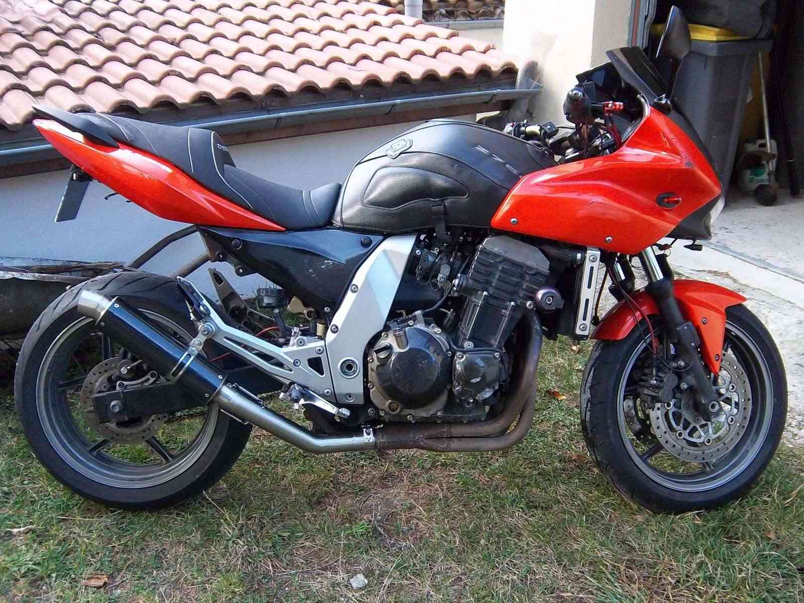

Au passage, j'en ai aussi profité pour coller le pare-carter que j'avais enfin reçu et monté des cale-pieds noirs (kéké-touche inside :sifflet: ). Et voilà le résultat global:
A moins de 100€ (frais de port inclus) le pot carbone, je trouve ça franchement acceptable. J'aime bien l'aspect "brut de décoffrage" du carbone riveté directement dans les extrémités du pot et la sortie de cartouche plus large que son entrée. :biggrin:
T'aimerai beaucoup moins quand le carbone va de delaminer à cause des rivets. C'est impossible de faire renier dans le temps du carbone en vissant ou en rivetant. La seule solution c'est de le coincer entre des lamelles métalliques, en encore, les pots carbones rester fragile ;)
Mais sinon il est super sympa visuellement, j'aime bien les pots courts
