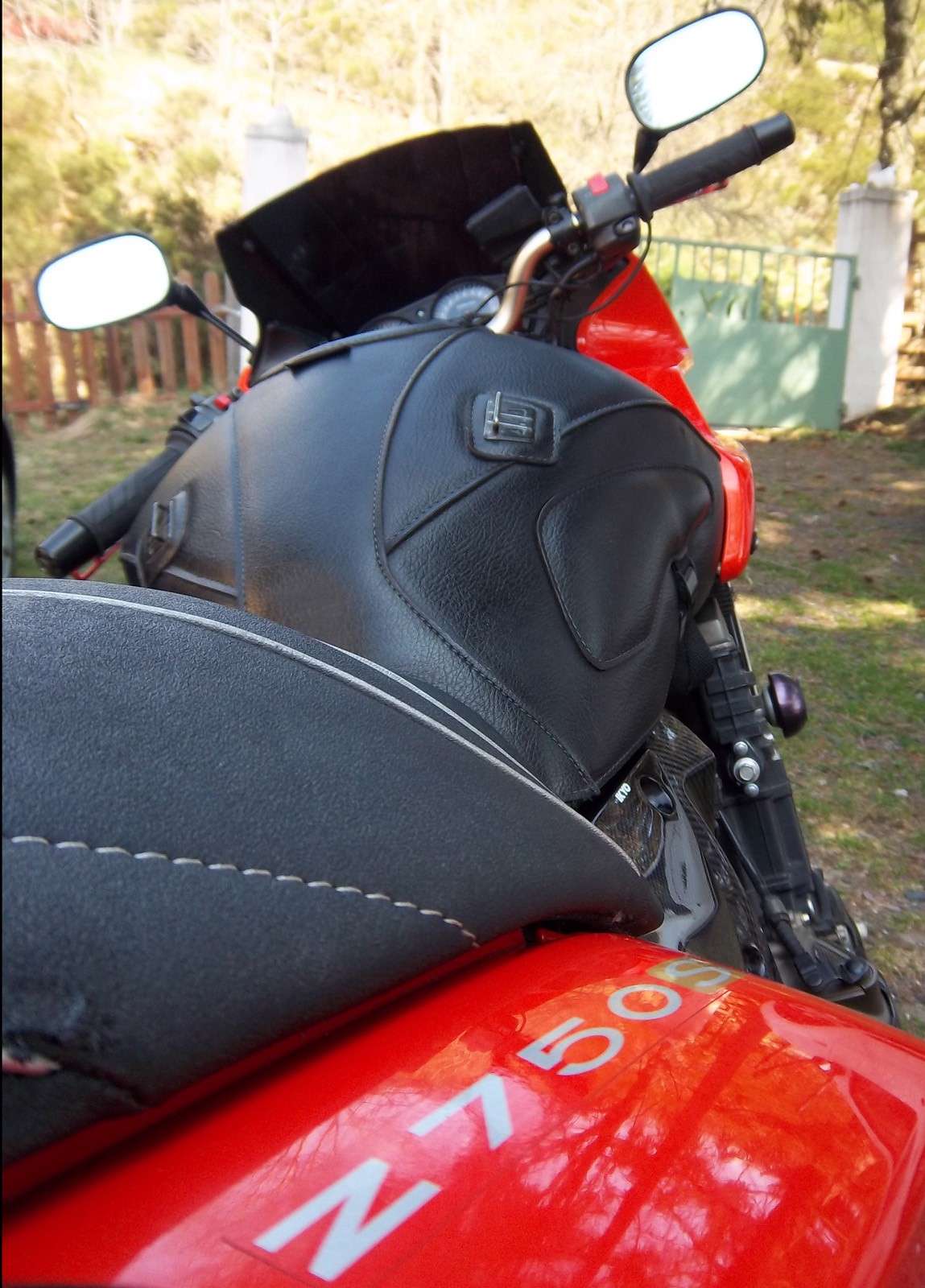

Voilà une photo de côté, sur laquelle on voit l'essentiel des modifs.
Je te laisse voir (et éventuellement me demander) ce qui t'intéresse.
