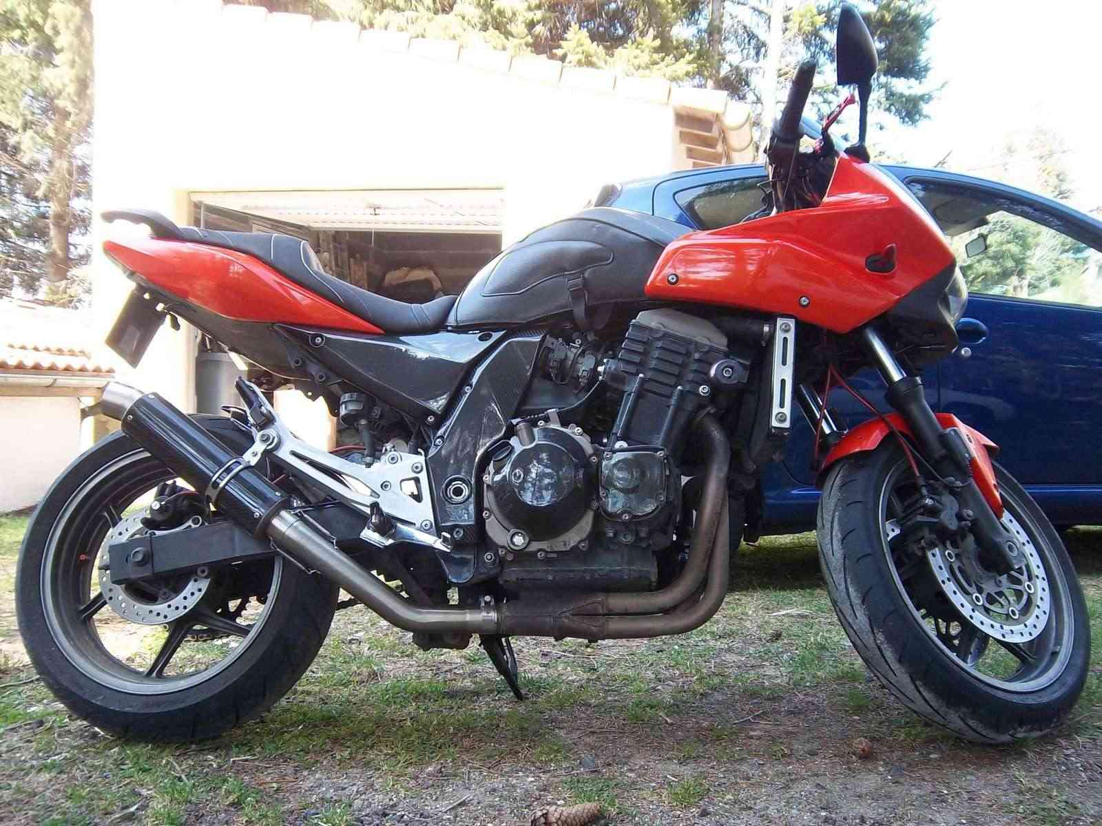

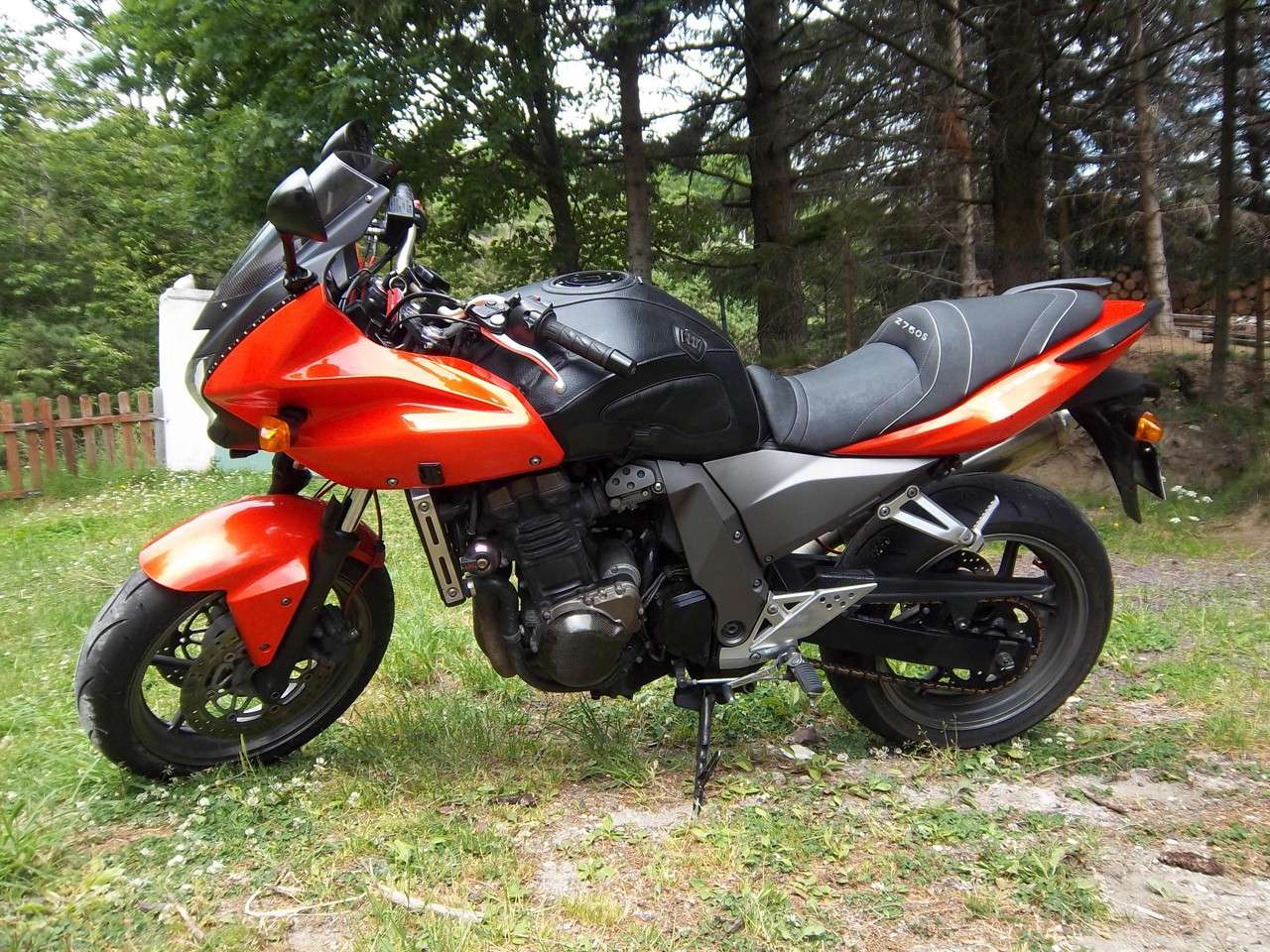

Bon, il est temps de tourner la page. Vous avez tous suivi que j'avais acheté une Street Triple. J'ai depuis ça racheté une platine droite (que j'avais cassée à Alès) pour pouvoir retirer toutes les modifications que j'avais faites sur la Z750S. Je vous propose donc un petit jeu des 7 différences (sans retourner voir dans les pages précédentes :sifflet: ):
MinidouX
Félicitatiobn pour ta street triple.
Par contre j'ai pas compris ton jeu ?
Tu veut que l'on trouve quoi ? les modif effectuer depuis le départ ? ou bien ce que tu as remis  en état ?
Par ce que là, la premiere est quasiment d'origine (a par bande les bandes LEDs, et durite avia)

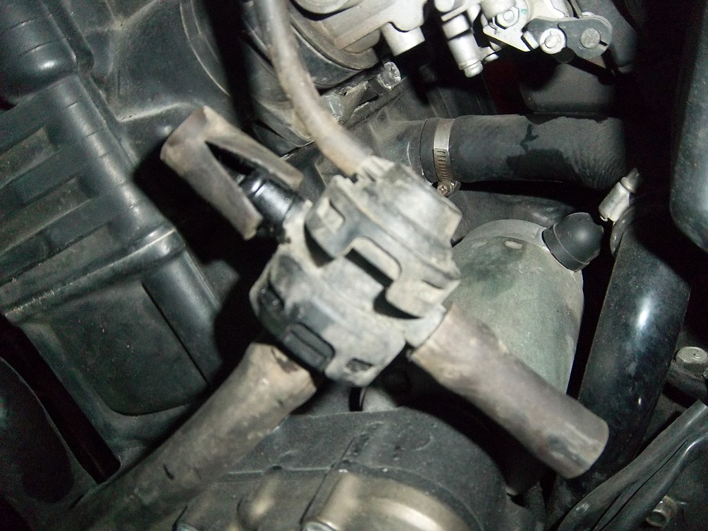

Je me suis lancé dans la vérif du jeu de soupapes et j'ai une durite qui est fendu sur presque toute sa (petite) longueur:
C'est une des durites qui vient s'emboiter sur un couvercles d'injection d'air, sur le cache arbre à cames.
(numéro 8 sur le schéma)
Vous pensez que je peux mettre quoi, pour la remplacer? ??? C'est une durite de 12mm de diamètre. Ca m'ennuie un peu de racheter 1 mètre de durite pour 3cm. :-\
MinidouX
Ben moi je mettrai du scotch d'électricien sur la durite (proprement) et je la remettrai en place.
étant donnée que c'est seulement de l'air qui transite je me priverai pas.
Moi je la remplacerais.
Ca peut jouer sur ton comportement moteur et surtout l'apport d'air sur tes soupapes d'échappement peut les faire blanchir prématurément.

Bah mon problème c'est que Kawa, ici, il est à plus de 45min de route. Du coup si je peux éviter un aller-retour pour une durite à 2 balles je vais pas me priver.

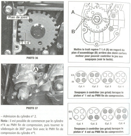

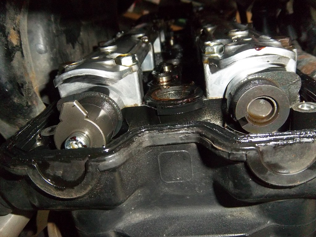

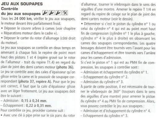

A part ça, je suis en train de vérifier le jeu aux soupapes et je suis fortement surpris du résultat. Je vous mets les consignes de la RMT pour que vous puissiez m'aider à vérifier que je ne me suis pas planté quelque part. :?:

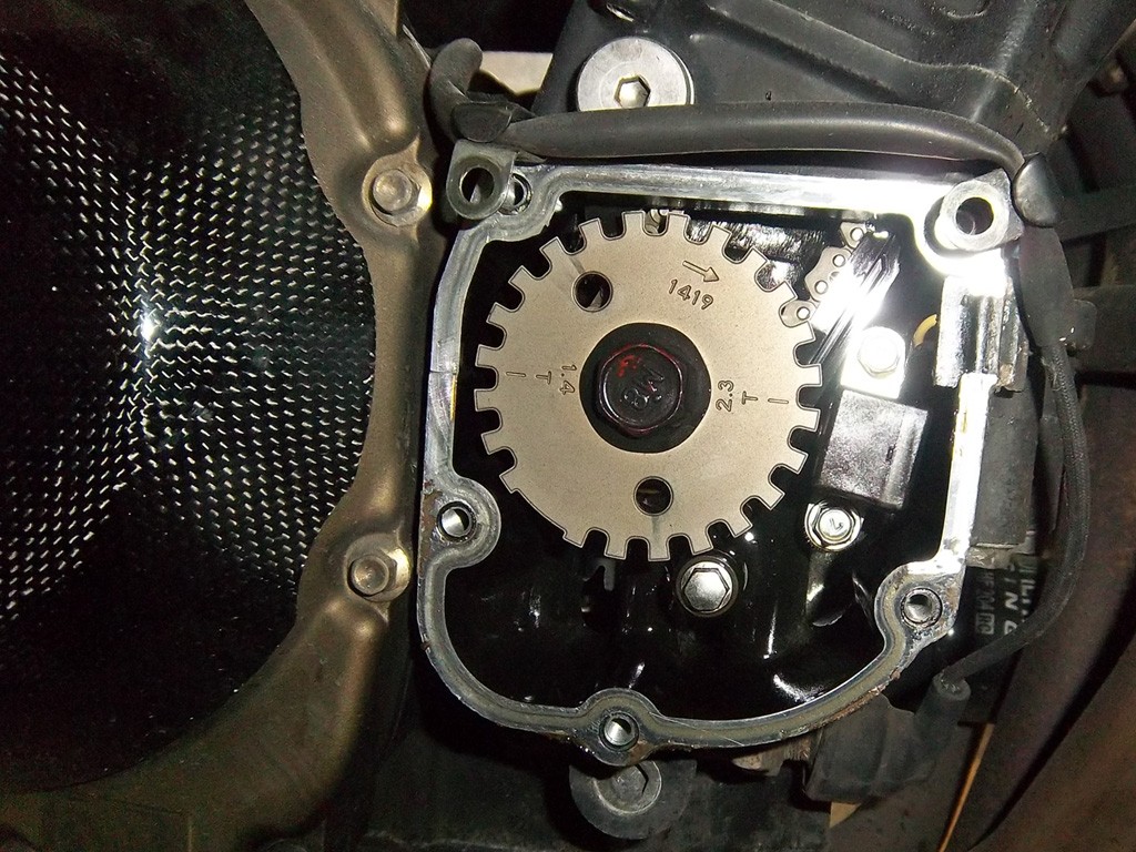

J'ai calé mon allumage comme indiqué:
Et j'ai l'impression de ne pas m'être planté sur le résultat à obtenir au niveau des AAC:

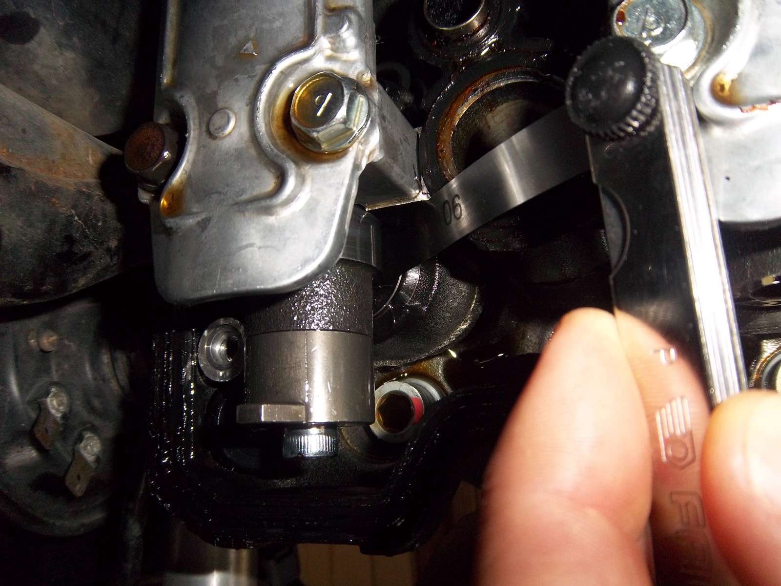

Mais dans cette position, la plus grosse cale que j'arrive à passer pour les deux soupapes de l'échappement de mon cylindre 1 c'est la 06.
Sachant que le jeu aux soupapes avait été vérifié par mon concessionnaire il y a 14.000Km, est-il normal de se retrouver avec une telle différence de jeu (passé de 0,22mm à 0,06mm en si peu)? ??? Oo:
