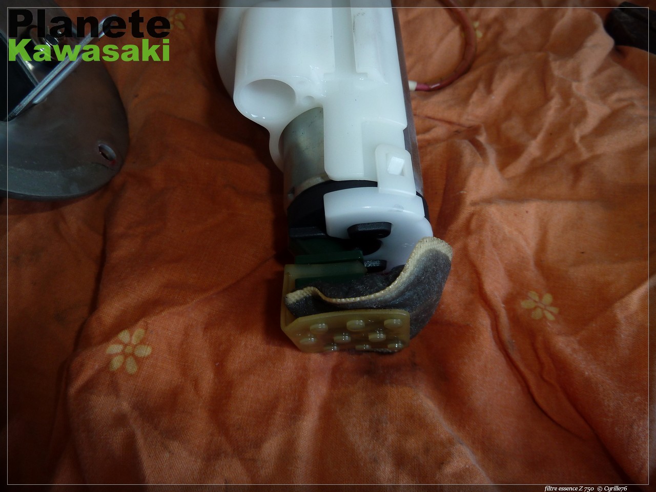

Il faut sortir la pompe à essence, alors çà va frotter un peu, mais en y allant délicatement on arrive à ses fins. Ne pas y aller comme une brute au risque de casser un petit bout de plastique qui finira dans le réservoir.
On obtient donc cela, et c'est là que le travail commence. Si vous avez peur d'oublier des trucs au remontage, faites comme moi, prenez des photos complète de l'ensemble puis à chaque étape.
Alors on dévisse les deux petits U de chaque côté ainsi que la masse au fil orange.
Il suffit de tirer sur la partie blanche pour déboiter le tout, il faut forcer un peu, le joint tient bien.
et on obtient cela.
Déclipsez le plastique jaune qui se trouve en dessous du filtre.
Puis le plastique blanc qu'il y a au dessus.

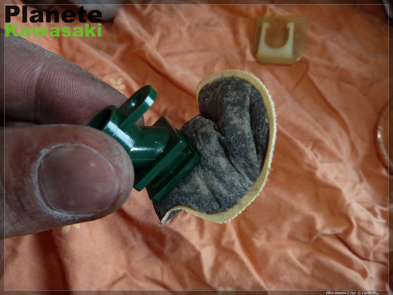

Enfin tirer sur l'ensemble filtre + base verte et vous avez le filtre en main.
Maintenant, nettoyer le filtre à essence avec de l'essence propre.
J'ai du faire une dixaine de bain en changeant l'essence à chaque fois.
Pensez également à vider l'essence qu'il reste dans la pompe ( la grosse partie blanche), moi elle était très noir.
Vous obtenez un filtre propre .
