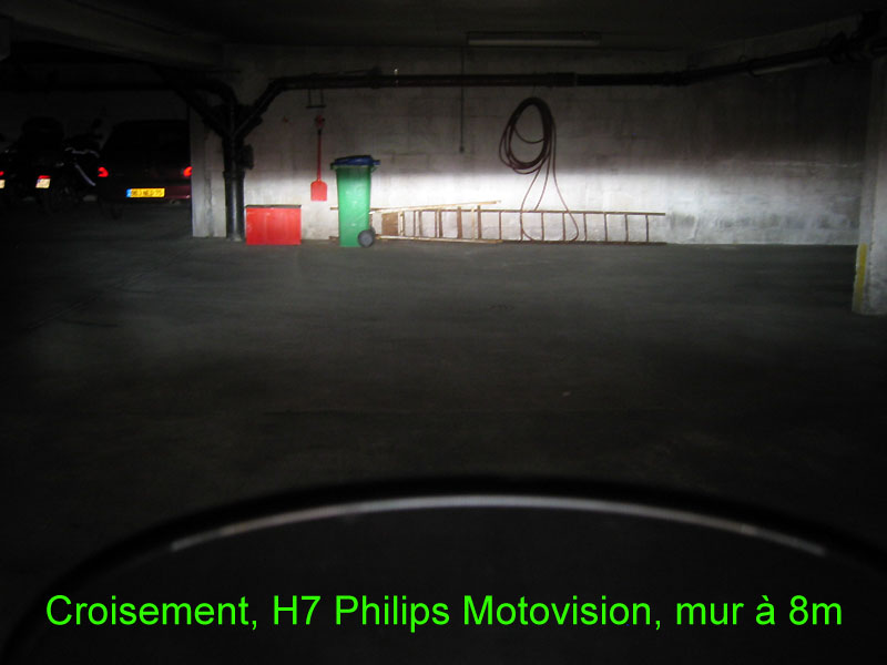

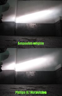

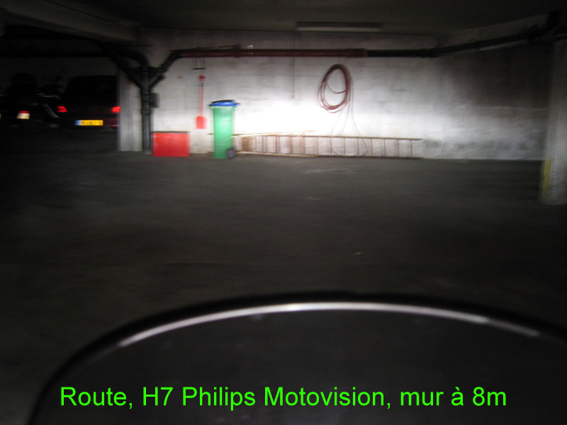

Voici le résultat
Pas de béquille centrale donc sur la béquille
Feux de croisement avec enfin la moto droite
Feux de route
Je sais pas ce que ça va donner coté éblouissement, ça éclaire assez haut quand même d'autant que j'ai abaissé l'arrière :sifflet:
Sur le zr7 et le sportster, les motovisions sont vraiment pas éblouissantes donc à voir et réglage pendant le montage des poignées chauffantes  0(0

Je fais une photo de nuit ce soir, tu verras que c'est pas mal, ça fait un éclairage de 5m de large sur 1m de haut. Ca me change d'avant !

tout d'abord merci pour les références de ampoules, mais sur le site dont tu as donné le lien sont proposées aussi les lampes XP-moto qui bien que plus chères, sont encore plus performantes.
Donc à voir puisque les "motovision" éclairent mieux qu'une lampe normale,mais ont surtout pour intérêt leur couleur orange qui fait qu'on repère la moto. Mais ton info est très intéressante;

Je confirme l'efficacité des lampes Motovision, ça change vraiment la vie si l'on roule souvent de nuit.
