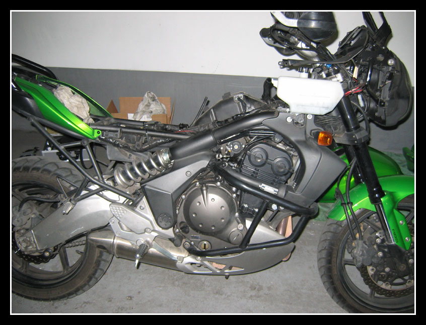

Pas de photos pr le moment mais :

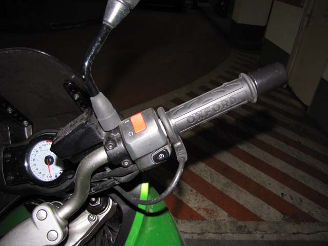

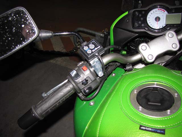

- Le concess a monté les poignées chauffantes, intégralement dans le carénage, branché derrière le contact, donc pas de risque d'oublier et pas de cable qui se ballade jusqu'a la batterie. Bon, 2h quand même, car il fallait démarrer la moto pour que les poignées fonctionnent correctement. Avec juste le contact, les voyants clignotaient mais pas de chauffe.

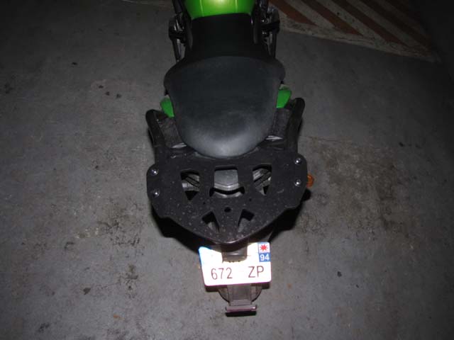

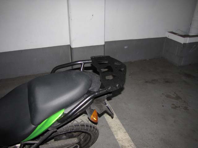

- Le porte paquet kawasaki sw-motech est également  monté et la différence visuel est pas gênante, pas plus que la prise des poignées. A tester en vrai avec passagère mais coté bazar, je vais pouvoir en arrimer tout un tas  :sifflet:
- Comme le carénage était intégralement démonté, un petit  kit antivibration maison a été fait. Je vous montrerais ou les morceaux de mousse ont été posés. Ça marche encore mieux que ce que j'avais fait. Mais c'est un peu moyen coté esthétique. Je ferais ca plus proprement un de ces 4, mais c'est pas pressé.

un petit lèche roue?
tu peux facilement passer les sangles du protège réservoir sous les caches plastiques (tu enlèves la selle et ca prend 2 minutes)

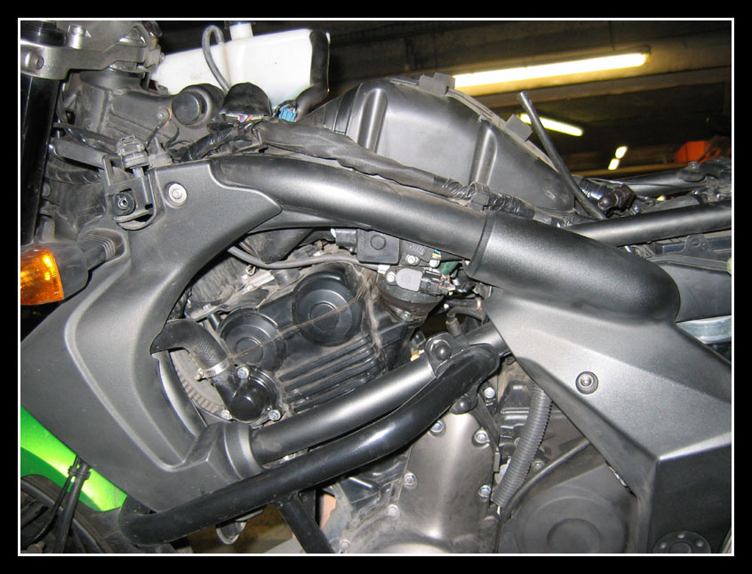

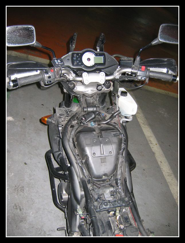

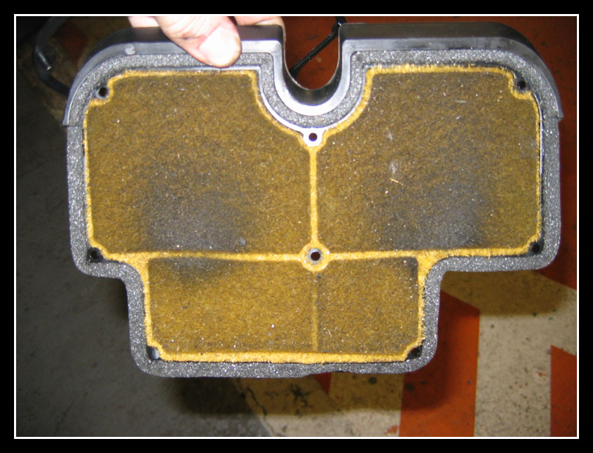

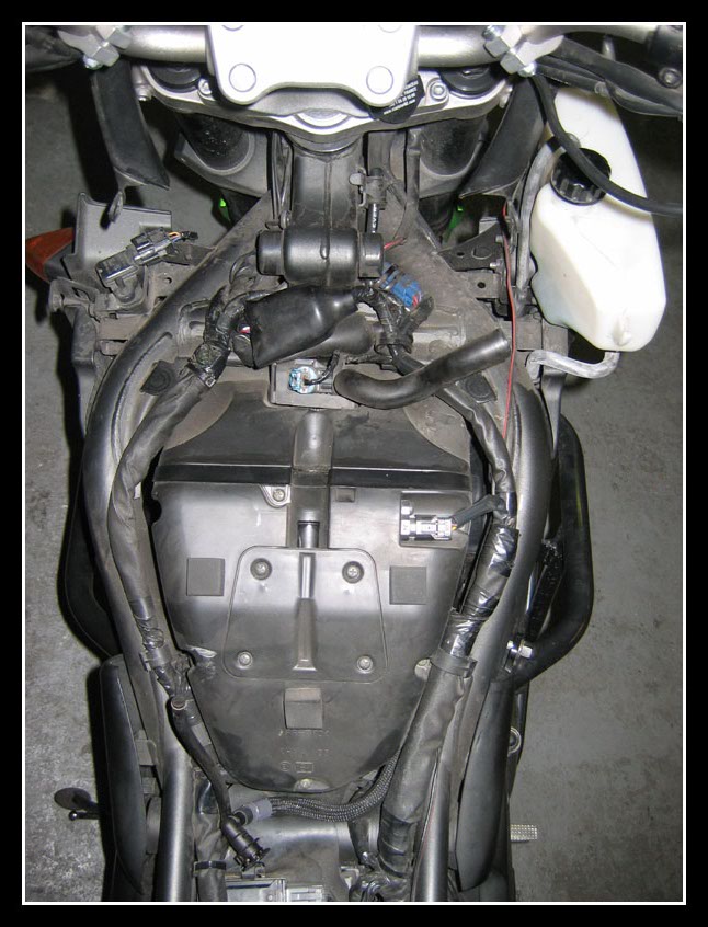

Un petit changement de filtre à air après l'hiver. J'ai trouvé du sable sur le filtre, preuve qu'ils n'y sont pas allé de main morte sur les routes.
J'ai pris un DNA, on verra bien ce que ça donne.
Un comparatif : http://www.moto-patates.com/e107_v0.7.4_full/e107_plugins/content/content.php?content.87.1
Pour le nettoyer, le kit K&N est meilleur marché pour le même résultat.
Pour le temps : 1h20, démontage carénages, dépose réservoir et remontage.
Pour les photos, j'ai un peu zappé.
Et le filtre qui était dessus !

naaan me dis pas que tu as fait ça sur le parking ou tu la gare ?  0(0
beleg
Oh que si, la caisse à outils, 1 serviette pour poser les pièces, 1 chiffon et zu ...
Par contre, j'ai pas eu le temps mais j'aurais du aussi démonter le cable d'embrayage pour le lubrifier. Week end prochain si je peux.
Le moteur est plus souple à bas régime mais ça tient surement plus d'un filtre propre que d'un filtre coton.
