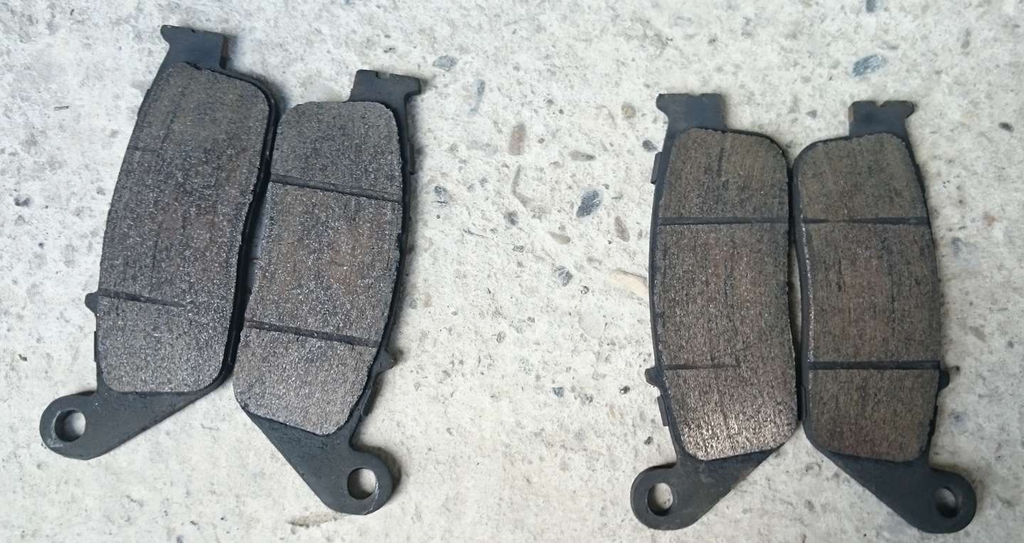

  • plaquettes AV changées et nettoyage complet des étriers au passage
Au passage, big up à Cardy Valence qui m'a dit mercredi dernier que j'avais des plaquettes presque neuves et que j'avais le temps de voir venir... :montrer:

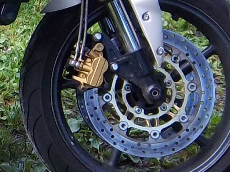

Mais bon, j'en arrive à ma question du jour. Depuis que je me suis occupé de mes freins AV, j'ai une course morte impressionnante au levier. J'ai fait ma purge dans les règles et je n'avais plus de bulle d'air qui remontait dans le bocal ou qui passait par les vis de purge. De plus, j'ai une attaque de fou, bien supérieure à celle que j'avais avant, et une efficacité de freinage nettement meilleure qu'avant (mais pour ça je pense que c'est surtout grâce aux Brembo SC Sinter :-*). Enfin, j'ai eu beau me faire toute une descente et une montée de col en freinant à chaque virage je n'ai jamais eu l'impression que mon frein AV ne flanchait. D'où ma question: pourquoi est-ce que j'ai plus de course morte maintenant que mes étriers sont propres? ???
Est-ce que des rondelles de banjos fatiguées pourraient faire ça? Est-ce que ça pourrait être lié à la qualité de mon liquide de freins (un bidon neuf de DOT4 mais premier prix, offert par SilverPerformance)? Ou bien est-ce normal et à mettre sur le compte de mes pistons qui étaient tellement grippés qu'ils me donnaient l'impression de freiner dès que je touchais le levier? :?:

Pour la forme des étriers, il faut avouer que les Nissin sont relativement bien conçus, avec une vis de purge placée tout en haut de l'étrier:
Du coup, je ne pense pas que la bulle soit dans un étrier mais bel et bien dans la durite de pont entre les 2 étriers. :?:
Donc je vais juste suspendre mon étrier gauche au niveau du radiateur le temps de faire ma purge, et si j'ai toujours autant de course morte, je tapoterai à la massette. ;)
