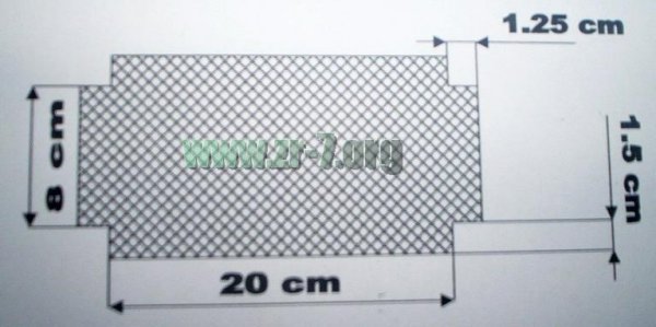

voila je voulais mettre une grille radiateur mais vu le prix ca ma arrete
donc j'ai decider d'en faire une toute simple
voila ce que ca donne vos avis sont les bienvenus
juju32
 :wink: ca rend super bien, t'as fait ca comment ??  :p
ramses
une grille acheter dans un magasin de bricolage environ 8 euros
puis decouper pour etre inserer entre les deux caches arrondis du radiateur

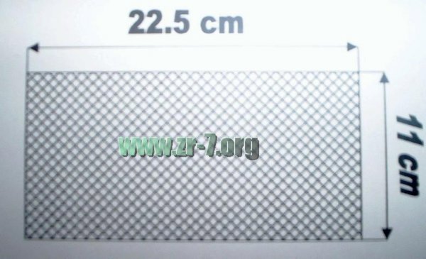

ramses
#3
il faut decouper un morceau de grille 22.5x 11 cm

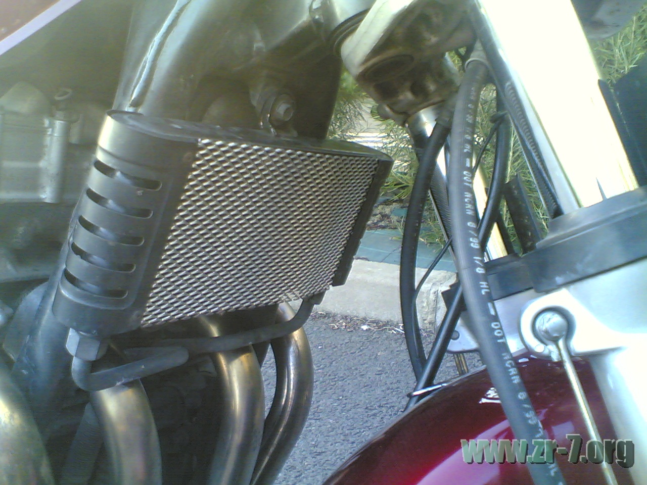

ramses
#4
et ensuite couper les quatre coins puis inserer la grille entre les deux caches noir arrondi du radiateur
ramses
d'apres vous est ce que je devrais
poncer les caches arrondis et un petit coup de belgom pour les avoir assortie avec la grille
ou je les laissent en noir
tres sympa comme boulot...
Tu devrais editer le titre de ton poste et le remplacer par " faire sa propre grille de reservoir"  :wink:
Pour le polissage des caches apres c'est la contrainte de les faire regulierement au belgom...mais ça devrait bien rendre ..
Pour la grille il n'y aurait pas possibilite de mettre un glissiere en haut et en bas histoire de finaliser le truc ? (mais c'est vraiment histoire de chipoter...)
bon travail
titi750
Beau travail.
Mais ta grille ne vibre pas un peu ?

non pour l'instant ca na pas l'air de vibrer mais bon je l'est monter hier j'ai pas eu le temps de voir ce que ca donne dans le temps

tout bien reflechis je rois que je vais des petites pattes pour plaquer la grille au radiateur
djbed
Tres bien cette grille ! Pas chere, tu peux en changer quand trop de moustiques sont venus mourrir dessus...
Par contre c'est vrai que sur la photo elle est un peu bombée. Les glissieres ça devrait le faire.

je fiabilise pas j'ai reussi a redresser la grille
je descends a tour la semaine prochaine je vais bien voir si ca tient le coup (500km aller retour)

 :confused: euh question bete, c vrai   que ca rend bien pour pas cher, mais ca donne quoi au niveau refroidissement?  :confused:
