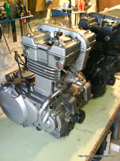

Pour virer cette pompe à huile il est donc nécessaire de démonter le carter moteur. Ce qui suppose une nouvelle dépose moteur, quelques heures de mécanique, un bon diagnostique, l'achat d'une pompe à huile, le remontage. Par curiosité j'ai commencé à regarder les annonces concernant les moteurs. Je suis tombé sur un moteur d'ER5 à 150 € à 40 min de chez moi. Finalement je repars avec le moteur pour 100 €. (Cames un chouilla rayées, et allumage manquant) ... la suite ici

Aujourd'hui je suis passé chez le concess' du coin qui m'avait parlé il y a longtemps de pièces d'occaz', notamment un moteur de GPZ.
Je lui redemande ce qu'il en est ... il ne l'a plus, mais je lui parle de ma pompe à huile et il m'affirme que le problème est régulier sur ces moulins, "On a même déjà eu des ER-5 ou des GPZ neufs avec des pompes à huile désamorcées !!!"
Il faut alors vidanger ; ouvrir une vis du carter d'embrayage, et envoyer avec une seringue de l'huile en donnant des petits coups de démarreur pour faire tourner la pompe à huile sans démarrer afin de réamorcer la pompe.
J'ai donc passé une bonne partie de l'aprem à démonter l'alternateur fraichement remonté sur l'ER-5 .... le remonter sur le GPZ, ainsi que le démarreur.
Je retourne ensuite le moteur pour remonter la crépine sur la pompe et referme le carter d'huile en prenant soin, comme pour le carter d'alternateur de nettoyer le plan de joint et de remettre un filet de pâte à joint.
Je remonte le moteur dans le cadre, je rebranche le faisceau et j'applique les conseils de Philippe.
Au bout de quelques coups de démarreur le voyant d'huile s'éteint !!!
YAHOUUUUUU !
Aller je remets la vis de ce carter ... PAF ! Elle pète ! Dégouté, je vais manger ....
... à mon retour j'extrais avec une facilité déconcertante le restant de la vis. Pour le moment je pique celle du moteur de l'ER-5. J'suis impatient de revoir cette moto tourner avec de l'huile. Je remets de l'huile, remets les carbus, les câbles, rebranche le circuit de refroidissement, OK, les derniers câbles électriques, OK, une paire de pinces, la batterie, OK ... bon on y va ? Ah nan on va mettre la ligne d'échappement peut-être !
Le dragster est dehors, les pinces sont sur la batterie, la nourrice est pleine d'essence ... contact !
Le voyant d'huile est allumé. C'est pour vidéo gag ? Elle est où la caméra ?
PUTAIN SALOPE !!!
J'essaye ensuite de réamorcer la pompe avec la technique de la seringue pendant 30 bonnes minutes, une heure peut-être .................. rien !
J'abandonne pour ce soir, j'suis dégouté et puis d'façon y'a les essais moto GP qui commencent dans 5 minutes.
Demain j'vais surement essayer de monter les AAC et l'alternateur du GPZ sur l'ER-5.
Comme ça je garde le faisceau et la puissance du GPZ avec la base saine de l'ER-5.

tu as mesuré les hauteur de cames avant?  :-\
J'ai pas de pied à coulisse digne de ce nom.  :-[
Ce que je crains le plus l'est un jeu des arbres dans les paliers, un jeu infime mais qui pourrait faire que ça cogne.  :-\
le plus important c'est quand meme la hauteur des cames...
Image que tes cames sois plus haute, beaucoup plus haute, sa risque de descendre trop bas  :sifflet:
De toute façon je ferais faire quelques tours de vilo à la main dans un premier temps, en vérifiant que j'ai de la compression.
Apparemment un type sur le forum GPZ aurait déjà fait l'opération.
En fait, les bases moteur sont les mêmes.
au lieu de passer 3 plombes au téléphone, tu ferais mieux de changer tes cames ou du moins de bosser sur ton moteur  :-D
L'est chiant ce Raoul ! On peut pas bosser tranquille !  >:D
Pour la pompe ... je n'arrive pas à la réamorcer.
Donc je me suis attaqué au montage des AAC de GPZ sur le bloc de l'ER5. J'ai remonté l'alternateur, le démarreur, les pipes d'admissions, les AAC donc ... le calage de distri est fait, j'ai fait quelques tours de vilo, y'a rien qui cogne.
J'ai remonté la fameuse vis sur le bloc de l'ER-5 (celle qui avait cassé sur le GPZ hier soir)  ... et bin PAF rebelote : la deuxième à pété aussi ! J'vais voir si ça se trouve chez bihr. Saleté de vis ... pourtant je me méfiait, vu que j'avais pété la même la veille ! Cette moto est maudite ... si un jour elle roule, c'est à parier qu'elle ira dans le fossé dans les 5 min !
Demain je vais voir pour reprendre les jeux aux soupapes avec les nouveaux arbres.
J'espère que ça ira avec ce moteur d'ER-5 et que enfin le projet pourra avancer.
Au fait, l'autre fois quand je débranchais la batterie ; la moto s'arrêtait.
Qu'est ce qui pourrait être défaillant ? Le faisceau ... mais encore ?
l'alternateur il doit commencer à merder
Elle se charge bien??
Mais bon sa je pense que c'est un détail qui faut pas trop s'occuper car elle tourne peu/pas, tu verra sa un coup avoir fait plusieur kms avec (voir si elle charge correctement, ect...)
