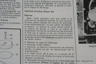

Ah la conne ! Mais ça marche comment ce machin, c'est par entrainement ?
ça à l'air tout con ! (CF photo jointe)

Pour déposer la pompe à huile, il est nécessaire d'ouvrir .............................. le carter moteur !
Bravo ! Bien pensé messieurs kawasaki !  :pouce:
