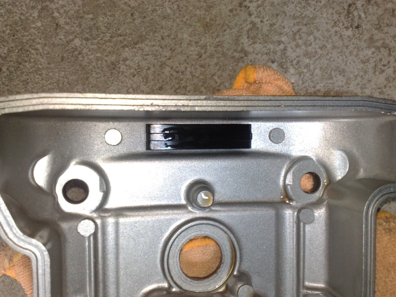

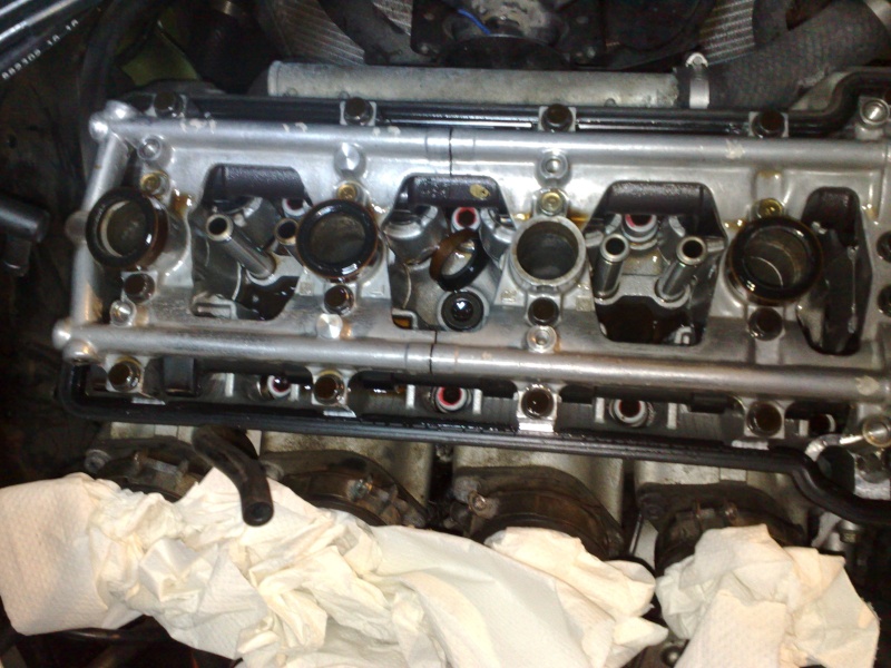

j'ai commencé à regarder le moteur du 7r en débutant par le couvre culasse.
j'ai maintenant confirmation que le patin de distribution est bien présent:
Et sinon coté distribution y'a rien de particulier, les dents des pignon d'AAC n'ont rien de visu, la chaine non plus.
Seul question que je me pose, c'est pourquoi j'ai de l'huile dans le fond de la culasse sur le cylindre 4 (normal peut etre car elle est stationné sur la lateral) mais aussi sur le 2 et rien sur le 3 ni le 1  :shock:
Plus tard dans la semaine je vais prendre mes jeux, et si de ce coté là c'est bon, je sors le bloc complet d'embrayage
