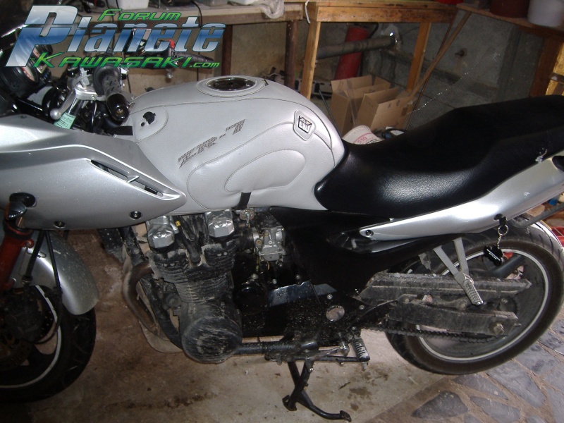

bon aller je me lance  tous dabord j ai rentrer la moto dans le garage vu qu il y a de la neige sur les route c est le moment d en profiter, puis je l ai mise sur sa béquille central.
Puis une fois la moto bien caler j' démonter la selle, les caches latéraux, et le reservoir.

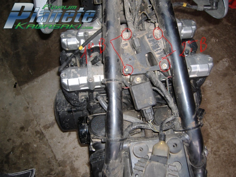

ensuite une fois déplacer se truc  :-[ je me suis attaquer au 2 bobines d allumage
(ba oui y en a 2 pour ceux qui comme moi croyaut qu il y en avait qu une et bien non :-D
donc il y a la bobine de gauche qui s occuppe du cylindre 1 et 4
et la bobine de droite qui s occupe du cylindre 2 et 3
ensuite les deux photos qui suivent servent juste de point de repere pour la numerotation des cylindre
afin de pas confondre ou et le premier et ou se trouve le quatrieme.

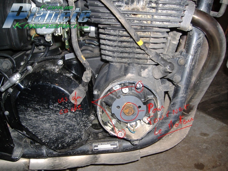

Puis pour tourner le moteur j ai donc démonter le cache de droite ou se trouve l'allumage
