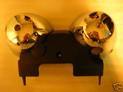

pour le compteur : un peu plus cher mais en meilleur état
Gand' alias Le Bleu
