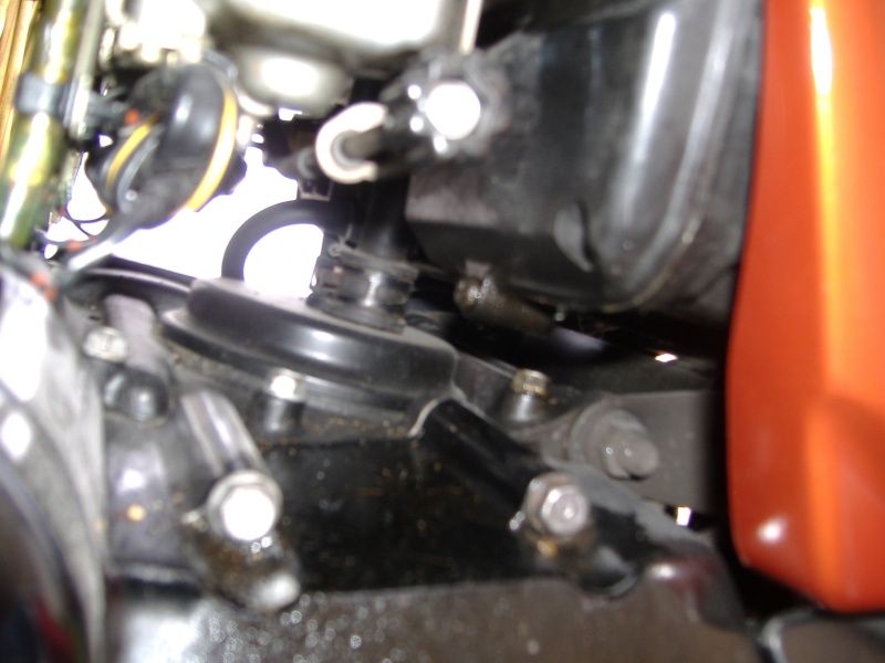

sur la photo suivante on voit pas tres bien mais on voit que sa coule on niveau de la vis
ceci étant la boite a air vu du dessous

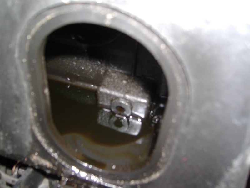

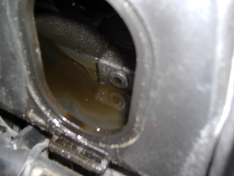

on voit donc sur la prochaine photos l ouvertur ou se positionne le filtre a air et dedans
j y trouver de l huile regarder et dite moi si vous aussi vous avez sa et sinon
est ce grave ?
vous en pensez quoi alors ?
parceque la je suis inquiet car de lhuile qui remonte ici
et qui fini par gouter dessous c est pas normale non?

c'est normal, c'est le "reniflard" ou le tuyau de surplus d'huile qui l'évacue vers la BàA..

sinon oui je sais que  c est le reniflar qui vien se jeter dans cette boite a air mais vous trouver pas que sa fait boucoup d huile
qaund meme ?

il semble y avoir de l'eau aussi ?
Combien de km ?
tropical
45 000 km
de l eau je pense pas je dirai plus de l essence
car elle dort au garage et sort pas beaucoup vu que je n ai pas encore le permis a dans le poche

pour la fuite t'as plus qu'a refaire le joint torik' (je regarde pour trouver ca ailleur que chez Kawa mais c'est dur d'en trouver au mettre aujourd'hui
sur le principe c'est le surplus de pression d'huile qui remote avec des vapeur d'essence

Tu as un reniflard qui part de la boite à air sur lequel il y a un petit "bocal" en plastique, penses à le vider il doit etre plein.
c'est pas un souci d'avoir de l'huile dans la boite à air mais là y en a pas mal je trouve, peut etre du à un leger trop plein dans le carter d'huile qui s'est evacuer dans la boite.
à surveiller après avoir vider le bocal et nettoyer ta boite.

oki bon et bien d apres mon mecano ya pas de soucis se serai normal vu qu elle a 45000 km
comme tu dit j1000 faut juste nettoyer
et pour le coup je vais lui mettre un filtre a air tou neuf

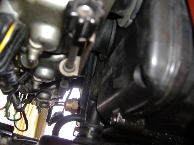

Tant que ce machin la n'est pas plein au taquet, alors tout baigne.....
tropical
c est quoi se machin là ?
car je vois pas tres bien
VIVEMENT LE Z750 ou 1000
pierre6110
C'est un ptit tuyau qui descend sur un réservoir coincé derrière le calle pied droit derrière la BV (dans le bordel), et qui doit être vidangé par tout bon mécano qui fait son job.
