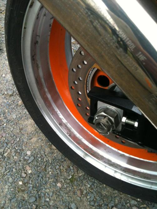

Hello à tous !
Je ressors un peu ce post car je possède le même problème sur un Z1000 que je viens d'acheter.
Les jantes sont quand même en mauvais état comme "piquées" par du sel.
Je vous mettrais des photos sous peu.
Gazzzzzzzzzzzzzzzzzzz !
tu vas les renover aussi ??? n oublie pas de montrer les photos "avant/apres" ;)

Alors voici des photos de mes jantes :
Et :
Pas joli joli hin ?  :-\ :-\
Ah oui elles ont bien pris quand meme Oo:
pmthelord
Ouais j'suis blazé ! La moto est en parfait état excepté ces foutues jantes ! Le gars a franchement pas géré sur ça  :-\ :-\ :-\
Bah y a plus qu'à comme dirait l'autre ... Perception du p800 et p1000 et au boulot !
T'as essayé de les passer simplement au WD-40 avec un chiffon, pour voir ce que ça donne? Parce que ce qui semble bizarre dans ton cas, c'est que même la partie peinte soit tâchée. :?:
pmthelord
ouais ouais surcharge de WD40 mais rien n'y fait !
Et encore, vous avez pas vu l'état des jantes avant passage de WD40 ! C'était affreux ! Là c'est résultat après WD40 !
Ca craint :s :s
