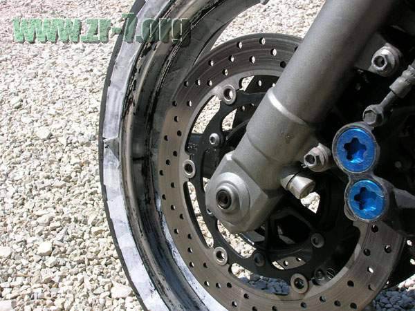

Ensuite, bien masquer les parties que l'on ne veut pas décaper. J'ai également pris le soin de masquer le pneu (avec le décapant, on ne sait jamais). C'est la partie la moins rigolotte de l'opération:

le scotch de masquage ça a pas l'air super précis par contre? a mon avis t'as vite fait de déborder sur les batons de la jante ou le centre... non.?

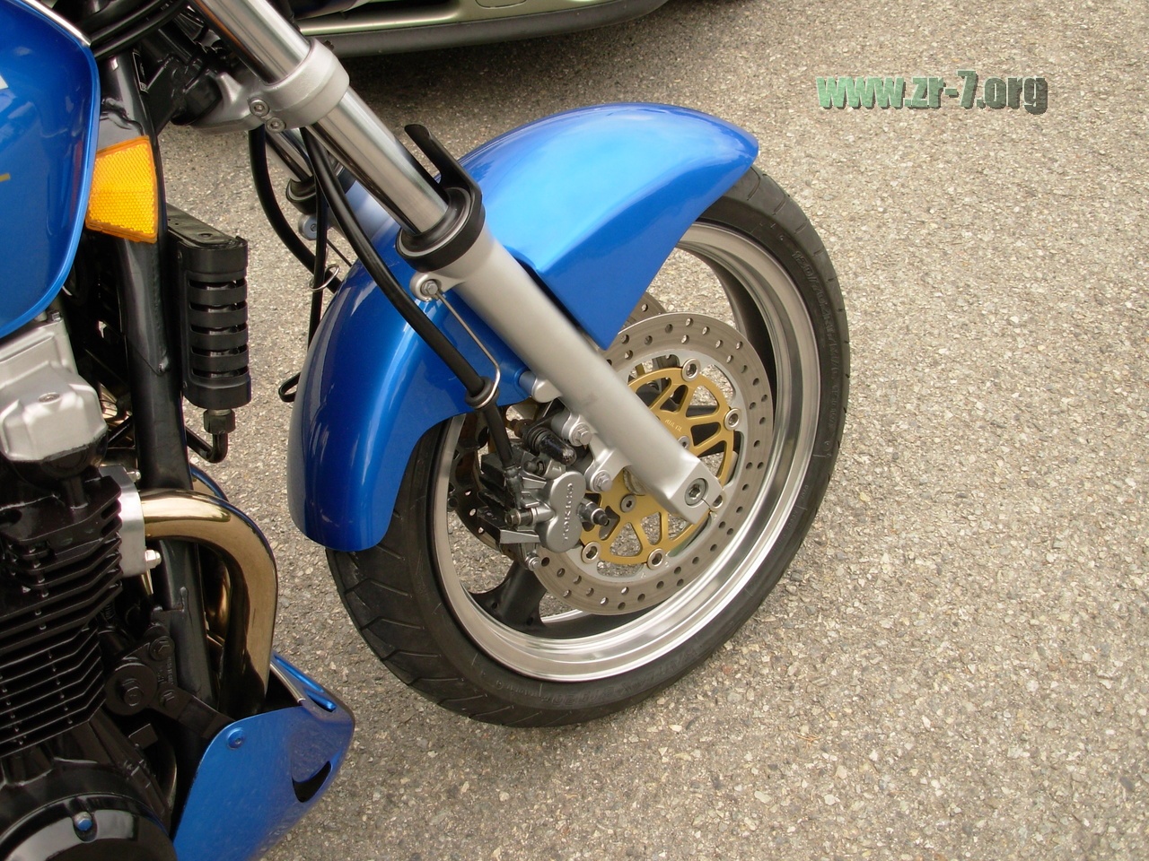

bonjour je viens de polir les jantes de ma zr7
c'est en effet du boulot  ( 2 fois 5 heures non stop)j'ai d'abord caché les pneus avec de la bande cache "spécial arrondis" puis mis du decapant v 33 "pas tres efficace je trouve".c'est plus facile de gratter au tampon jex vert sans mettre d'eau à sec "çà venait mieux" puis j'ai fini au tampon jex gris sorte de maille de fer fine et sur les zone plus tenace  du papier à poncer à l'eau 600.un bon rinçage à l'eau avant et ensuite pour  obtenir un beau brillant sans rayure j'ai terminer par deux applications de belgom puis un coup de protecteur pour  carosserie le resultat est correct tres peu de micro rayures.j'ai mis qq photos dans la rubrique photos.çà change le look de la moto je la préfère ainsi
voilà le résultat
