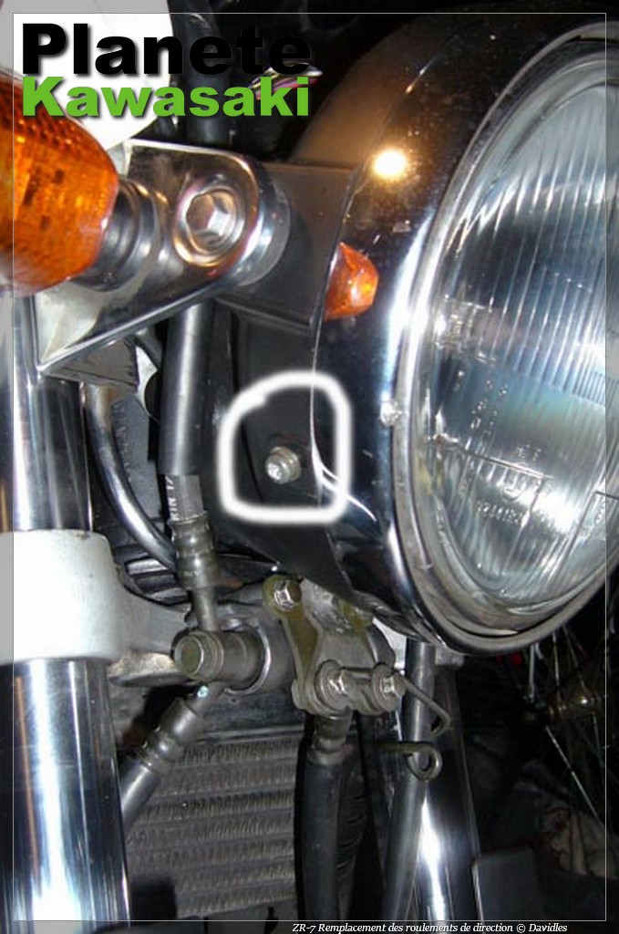

1. Dépose du phare et de son support, du compteur, du garde-boue, de la roue avant, des tubes de fourche et de la direction
Il y a deux petites vis cruciformes sur les deux côtés vers le bas du phare.
On les dévisse, puis on dépose le phare en le faisant tourner légèrement sur la gauche.

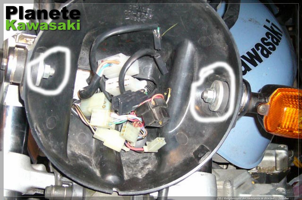

Là, on a une vue plongeante sur les câbles à l'intérieur.
On les débranche tous. Il sera facile de les rebrancher correctement, vu que chaque fiche mâle ne s'insère que dans une femelle possible :-D (sauf les clignos où vous risquez de permuter le gauche et le droit, il faudra faire l'essai en mettant le contact avant de remettre le phare au remontage).
On défait les écrous sur les côtés du support de phare (clé de 10 et 12), il sont entourés sur la photo au dessus. On les dépose, puis on dévisse le petit support métallique en dessous (clé de 8) dans lequel passe le câble de compteur.

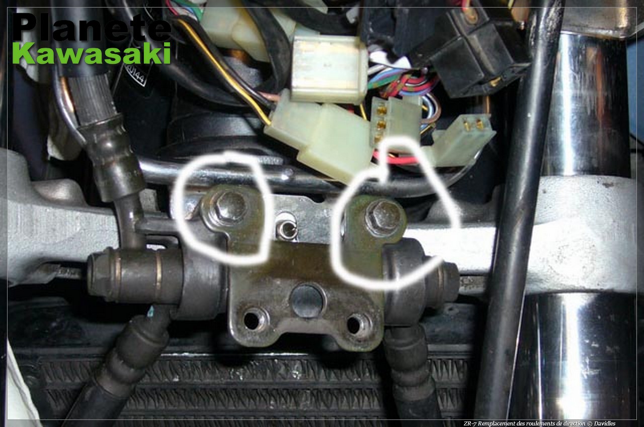

Déposer les deux vis du support central de durite de frein et du support de clignotants (clé de 8)

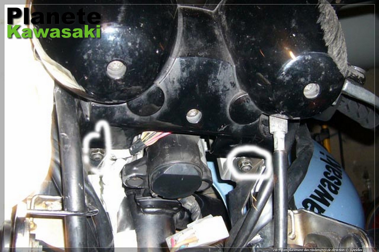

Dévisser les 2 écrous fixant le support de clignotants au compteur (à l'arrière de celui-ci, clé de 10).
Déposer le compteur. Le support de clignotants va rester "se balader", puisqu'il y a des durites qui passent dedans...

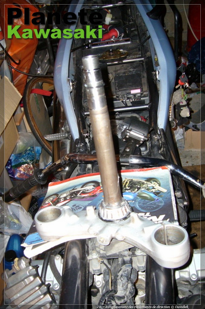

Une fois le gros écrou de direction déposé, on peut sortir le té supérieur.

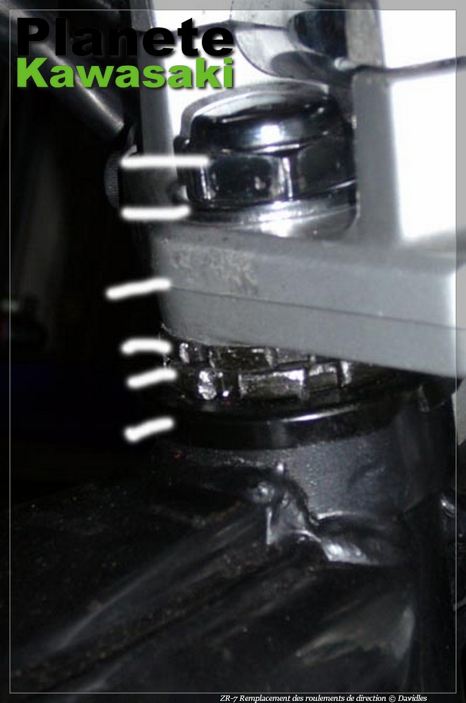

Puis déposer le contre-écrou, puis l'écrou de réglage de la direction (avec son cache poussière). On voit tous ces éléments ici :
chaque trait blanc correspond à un élément, on a donc de bas en haut: le cache-poussière, l'écrou de réglage de jeu, le contre-écrou, le té de fourche supérieur, la rondelle et le gros écrou de direction.
Maintenir le té inférieur par en bas pendant la dépose de l'écrou. Normalement il y a un petit joint qui empêche le té de tomber, mais on ne sait jamais...
Faire bouger verticalement le té inférieur pour que le joint en haut s'en aille, puis déposer le té inférieur avec la colonne de direction et récupérer le joint torique. Déposer le roulement supérieur posé dans le cadre.

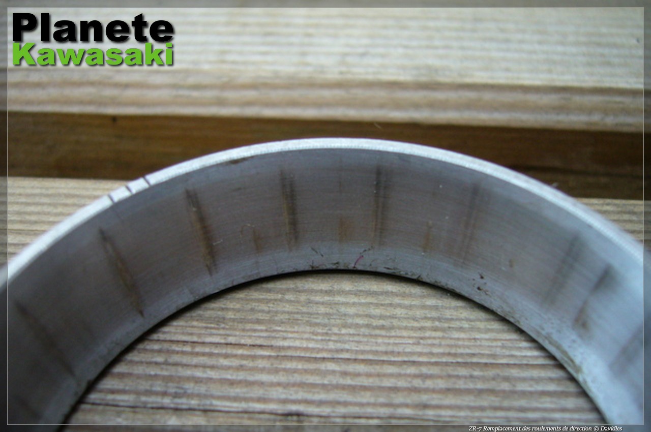

Voici une cage usée.
On voit bien les traits noirs, les rouleaux ont « billé » la cagé, ça fait de minuscules enfoncements qui empêchent les rouleaux de tourner comme il faut et qui créent ces fameux « points durs »...
