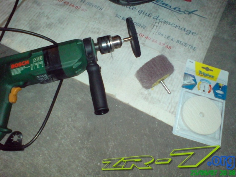

Tout d'abord, il vous faudra :
- Une ZR-7,
- Une perceuse (sans percussions) ou une disqueuse,
- Du Belgom alu,
- 1 brosse de finition (grain moyen) pour perceuse/disqueuse,
- 2 feutres à polir pour perceuse/disqueuse,
Note : il vous faudra une vis spéciale pour faire tenir la brosse et/ou les feutres sur votre perceuse/disqueuse. N'achetez pas de brosse ou de feutres nécessitant un support (plateau) pour tenir sur votre perceuse/disqueuse sinon vous ne pourrez pas traiter tous les recoins de votre échappement!
- Un chiffon,
- Les outils nécessaires au démontage de la ligne d'échappement et du radiateur d'huile (douilles et clés plates 10 et 12).
- Quelques heures.
La perceuse avec un feutre à polir déjà usé dessus (notez la vis de maintien), la brosse de finition grain moyen (avec vis de fixation intégrée), et un feutre à polir neuf.

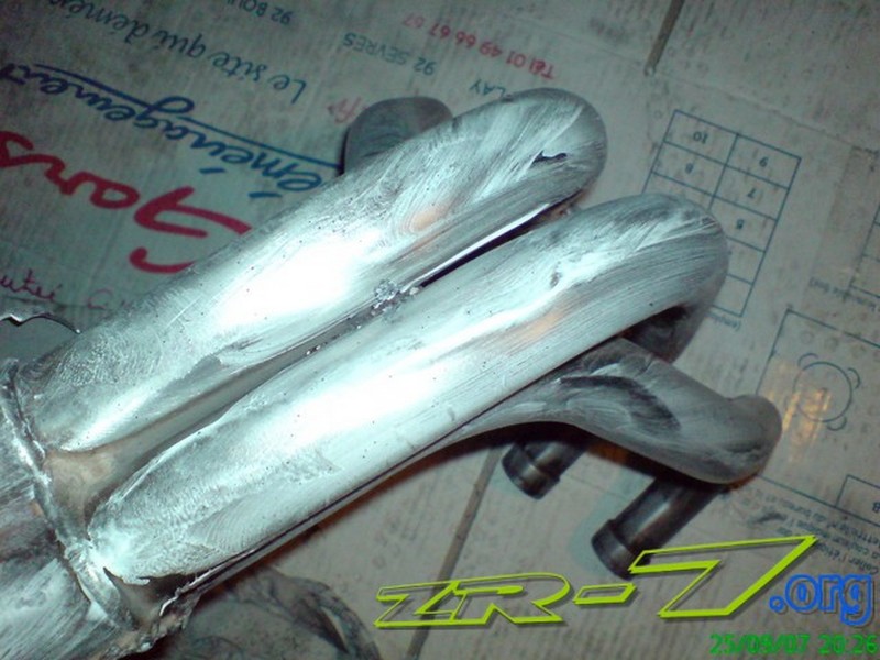

À ce stade, voilà ce que ça donne :
Cette étape est la plus longue et la plus fastidieuse.

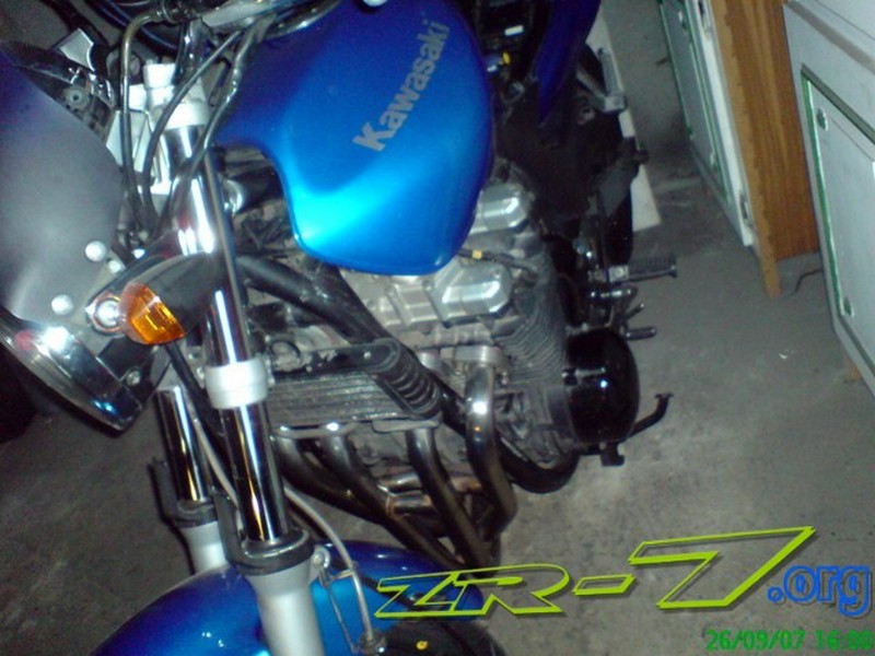

Et concernant mon moteur (dégueulasse sur la photo), je l'ai nettoyé au wd-40 et ça va un peu mieux  :-*

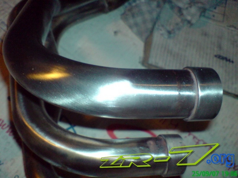

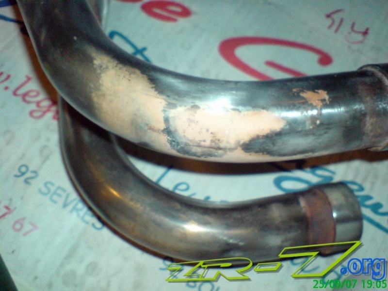

je me suis collé à cette tache et le resultat est surper impressionant. En ce qui me concerne, je n'avais pas tous les outils énoncé ci dessus.
Je n'avais pas de perceuse, j'ai tout nettoyé à la chaussette et au torchon. Pour info 3 paires de chaussettes et 4 torchons :P C'est assez long car le belgom n'est efficace que lorsqu'il chauffe. Les 10 premiere minute vous allez vous dire que ça marche pas mais en fait si. Il faut mettre du belgom sur le torchon, commencer à frotter et ce n'est efficace qu'après 1-2 min de frottement :D. Puis on remet du belgom, on refrotte etc... En gros si vous frottez 3 minutes à chaque fois que vous remettez du belgom sur le torchon, le belgom chauffe pendant 1m30 puis est efficace pdt 1m30. Pour info, j'ai mis 9h à nettoyer toute ma ligne d'echappement (reparties sur 2 jours).
Une fois tout le belgom passé, j'ai passé un peu de produit (genre produit à votre) pour enlever les residus de belgom et rendre le tout brillant.
Perso j'ai pas démonté le radiateur: j'ai démonté directement la ligne d'echappement. Pour le démontage ça se fait très bien, pour remontage c'est un peu plus chiant mais si vous avez une personne pour vous aider juste pour le remontage ça se fait très bien. Je l'ai fais seul mais c un peu galere, il faut caller le tout, bref c un peu chiant :D
Au départ, ma ligne était quasiement dans le meme état que celle de Maniak, voila le résultat:
Voila pour mon experience :D
