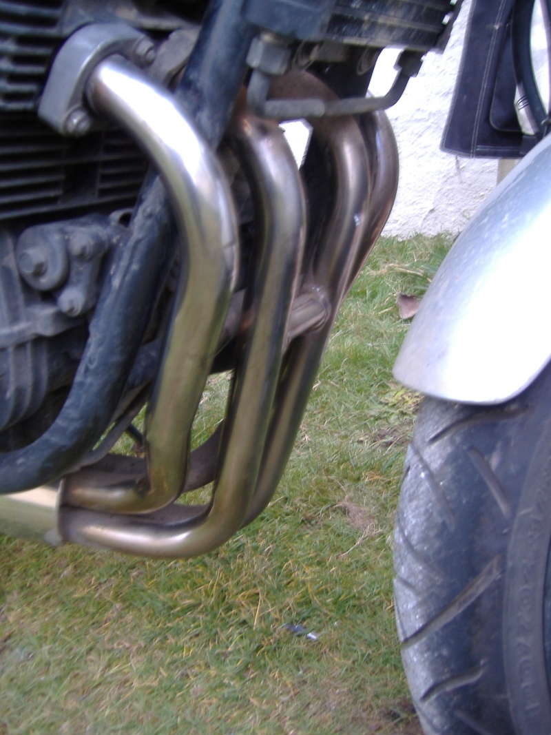

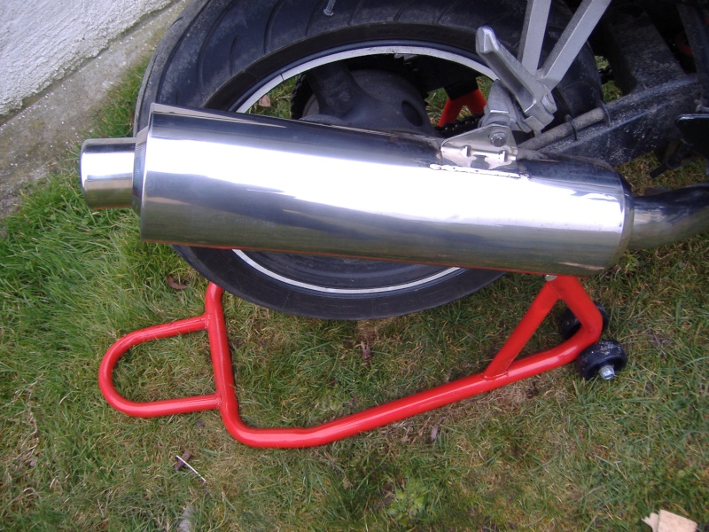

bon aujourd'hui nettoyage de mes collecteur, du cylencieux et de la ligne complet
j'ai fais que l'exterieur il faudrai que je demonte pour le faire correctement est surtout partou  ;)
papier de verre 1200 à l'eau
puis paille de  fer passer avec du nettoyant chrome de marque maguiars
avant
la j ai fait qu une partie du cylencieux
apres
desoler les photos sont flou  :-[

flo_notte
Beau boulot mais c'est clair que tu aurais du tout démonter et la posé entière car aussi non tu n'arrive pas a passé partout.
Même en la démontant y a des endroit qui sont très chiant a faire, je parle en connaissance de cause car je l'ai fais.
Mais perso trop deg, au bout de même pas 100km la couleur jaunâtre es revenu.
Le truc qui réconforte c'est qu'elle étais flambante neuve  :biggrin:
