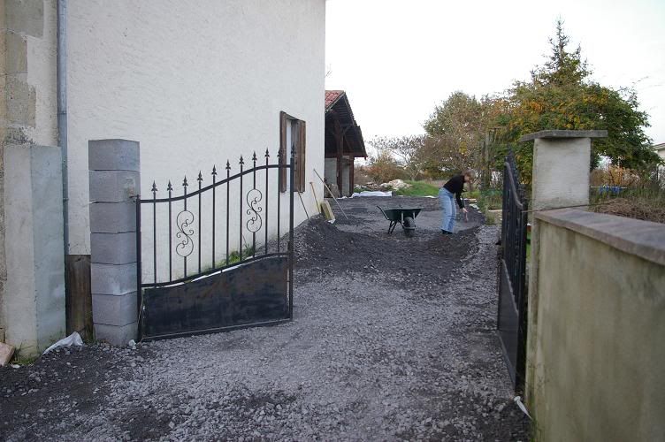

Pourquoi, pour les graviers, tu mets "nous" ?  Parce que c'est toi qui a pris les photos ?  :-D

lol pour les graviers, madame ne sait pas se servir de l'appareil reflex ... donc OUI sur les photos c'est elle qui fait les graviers !!

déjà, nous avons refait refait l'entrée des voitures dans le terrain, en mettant 11 tonnes de gravier ...  :'(
Oo: 11 tonnes à la brouette :ooo:
chapeau madame :incline:
polis, espèce d'esclavagiste  :-D :ptdr: :boulet: :merci:

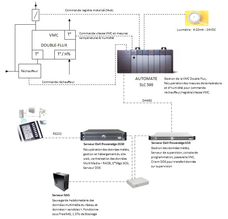

heu pour le chauffage, tout est géré par informatique?  et si y a une panne de courant?  tu gèles? c'est une question con hein, mais j'me demande quand même...
pour shrek: oui 11 tonnes à la brouette ... j'ai eut le dos bloqué pendant 2 jours suite à ca ... nous avons fait quand meme 200m² de gravier et le camion avait tot vidé devant la maison il a fallut en faire des aller-retour en brouette !!!
pour Mrounet: ben la vmc et le systeme informatique fonctionnent a l'electricité oui ... mais le chauffage principal est un poele a bois. La VMC est juste la pour eviter que l'air de renouvellement qui entre dans la maison soit trop froid. A l'heure actuelle, l'air qui entre est à une température de +14°C par rapport à l'air extérieur ... Le but étant d'avoir un air SAIN tempéré en permanence.
Le systeme informatique est sur réseau ondulé, et m'autorise une perte de courant de 25 minutes avant coupure du systeme. La vmc n'est pas sur onduleur, enfin pas pour le moment ...
Après comme tout le monde qui dispose d'un chauffage central, en cas de perte du secteur, plus de circulation d'eau dans le chauffage, ... donc plus de chauffage... alors que moi je continue a chauffer avec mon poele a bois

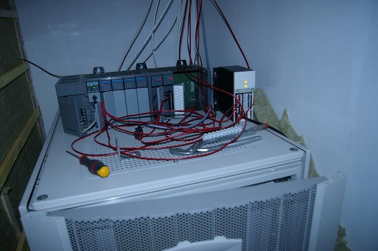

Merci pour les photos ... vraiment une installation de dingue hein.
(très bon choix de tournevis :-D )
Citation de: rafale le 31 Décembre 2009 à 02:14:15
pis la pince aussi ... regarde bien la pince !!  :sifflet:

le chauffeur du camion il aurait pu vider en trois ou quatre fois avec du gravier c'est aisément faisable et tu aurais
économisé la brouette, madame, et ton dos. :biggrin:
ouais ... mais il avait pas l'air motivé ...
enfin c'est pas grave, on a mis 2 jours mais on a reussi ... meme a la brouette ... heureusement y avait de la bibine au frais ... :sifflet:

1.5 To de stockage  Oo: ça veut bien dire ce que je pense :?:
Joli installation  0(0
Citation de: shrek le 19 Janvier 2010 à 20:42:42
1500GO ;)
Citation de: rafale le 19 Janvier 2010 à 18:20:42
Tu peux en dire plus sur le NAS stp ?  :-[
en fait le NAS, c'est super simple ...
C'est une distribution LINUX qui est hyper légère, car pas d'interface graphique. Elle s'administre en local pour tout ce qui est réseau, et tu fais tout le reste en page web (ajout de disque dur, formatages, serveurs ftp, itunes, apache etc ...
La distribution c'est FREENas. Tu peux te servir d'un vieux pc, et lui ajouter autant de disques dur que tu veux (tant que ca rentre dans le boitier et que c'est connectable) ... en plus il fait des stats, des graphs etc ... grâce à l'interface web
Ca me permet d'avoir un stockage disponible en permanence sur le réseau, sans avoir a faire des partages windows sur un des serveurs. Le NAS consomme rien, il n'y a que les disques dur qui tournent (pas d'interface graphique lourde), c'est que du positif.
J'utilisais SyncToy pour synchroniser les données, mais ne fonctionnant pas sous 2000, je dois me rabattre sur autre chose. Donc pour le moment il est pas trop a jour par rapport aux données des serveurs.

oui 1.5To signifie 1 TeraOctet, soit 1500Go ... en fait je sais plus trop si c'est 1.5To ou 1.2To ... mais j'vais essayer de monter à 2.5To en remplacant les 2 disques de 500Go par 2 de 1000Go ...
