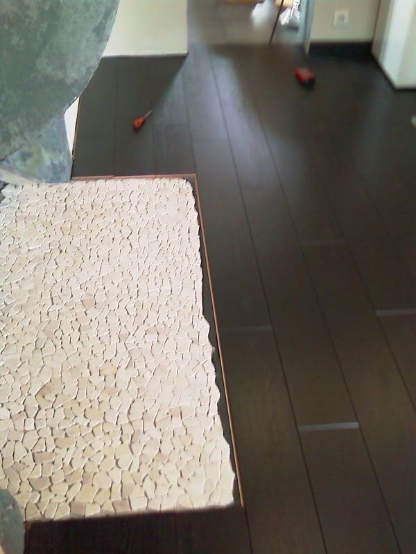

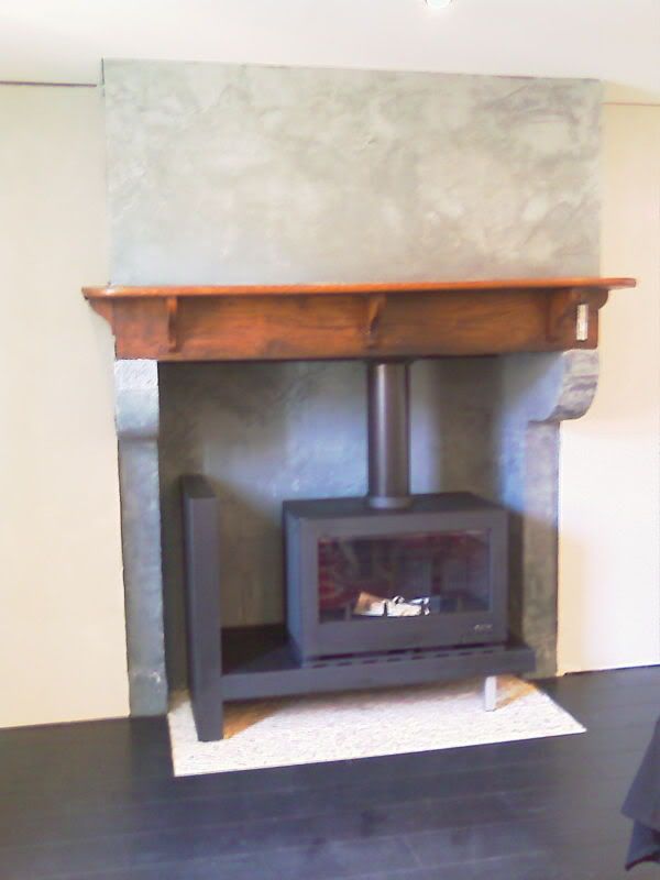

nous avons fini le parquet du séjour et le soubassement de la cheminée:

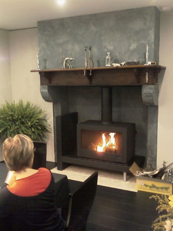

puis nous avons fait posé un poele a bois:

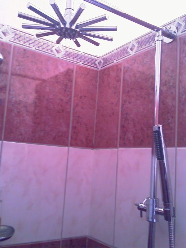

et j'ai changé la douche du rez de chaussé ...
dès que je retrouve mon lecteur de carte mémoire, je vous prend de belles photos !!
une douche comme ça à la maison et je passe ma vie dans la SDB  0(0  :biggrin:

le soubassement de la cheminée, tu as fais ça avec les pierres montées sur filet nan  ???..PASKE j'en ai vu par chez moi et je voudrais faire ma terrasse avec .... et c'est au niveau des joints que je m'interroge.. :?:
sinon ta maison elle devient plus belle de jour en jours  :incline:
pour chaton ... oui c'est ca c'est des galets plat blanc sur filet ... compte environ 50€ le m² ... et c'est les joints qui coutent le plus cher ... car ca consomme vachement !! il nous a fallut 3kg de joint pour 1.5m² de galet ...

50 roros le m2... :ooo: je les ai vu à 39 Oo: pourtant c'est les mm. Les joints tu as pris du "tout prêt ou "à préparer"  ???
c'est environ 50€ ... j'en ai vu dans 2 magasin différents, les même produits à 25€ de différence au m² ...  :gne:
sinon pour les joints, j'ai pris du joint à préparer, vérifie bien sur le paquet les correspondances des surfaces couvertes suivant les types de carreau à jointer !!

il faut que je vois si je peux mettre ça à l'extérieur..
Merci en tout cas, comme ça je vois ce que ça donne une fois posé   ;)
c'est pas compliqué, essai d'avoir quand même le sol bien régulier, sinon tu devras jouer avec l'enduit colle pour récupérer le niveau ...

aller les dernieres photos que j'ai faites ...
Le poele à bois

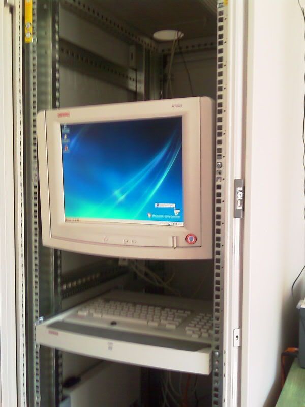

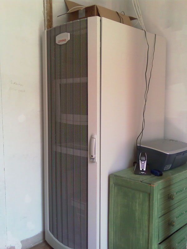

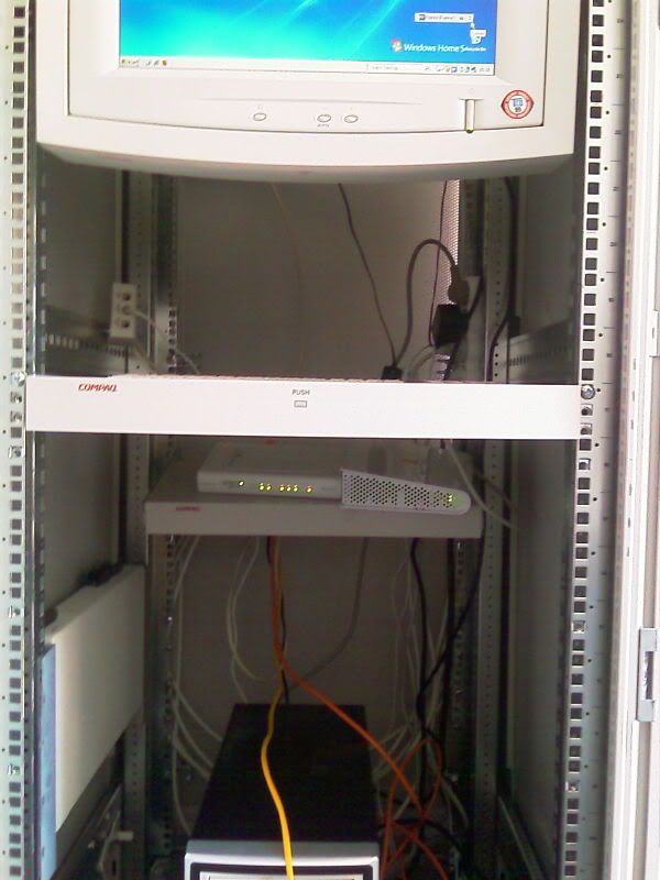

Et la fameuse baie informatique qui va bientot recevoir deux nouveaux pc (Gestion station meteo et surveillance consommation electrique de la maison pour le premier, et le pc de madame qui sera mis sur un boitier KVM Ethernet qui permettra d'avoir le pc dans le bureau et le reste dans la cuisine (passage de la video, son, clavier et souris sur reseau ethernet))
