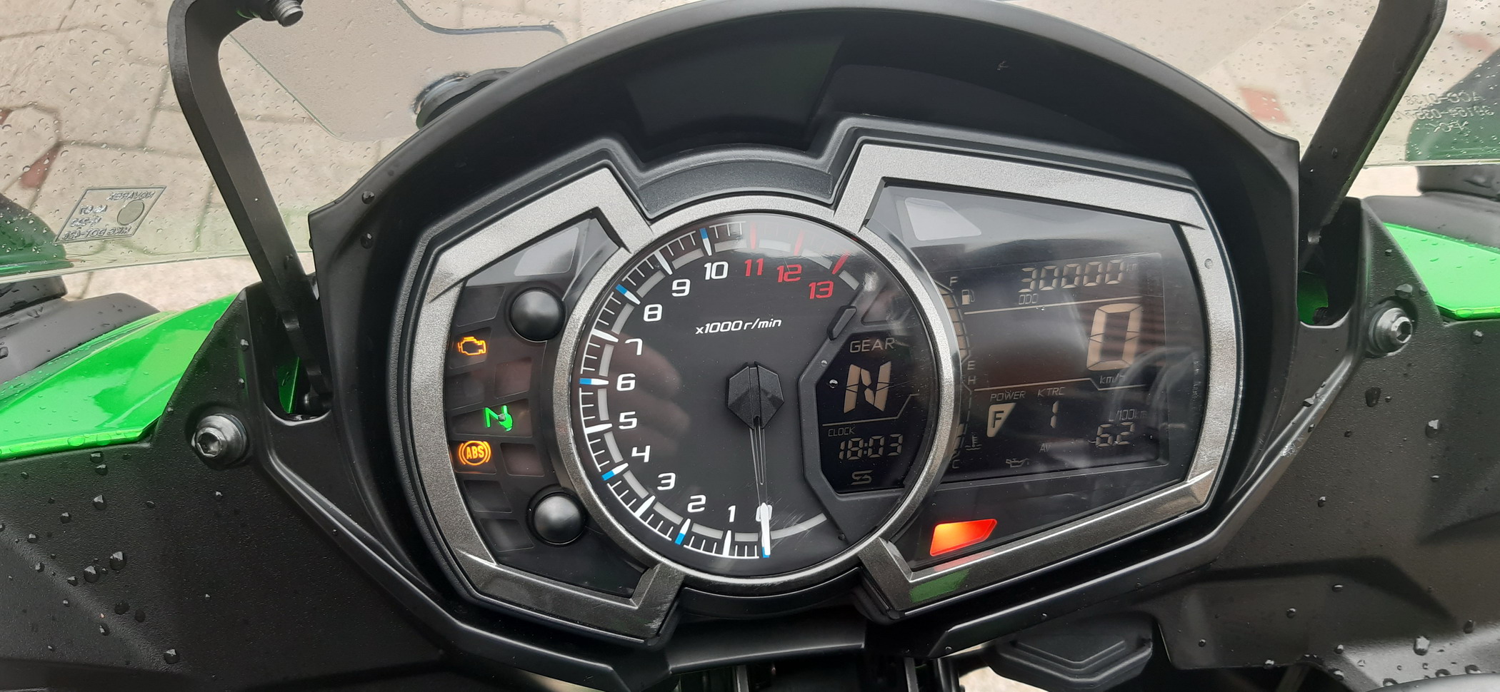

Pour les 30000km de ma moto ,elle ma fait un super cadeau.

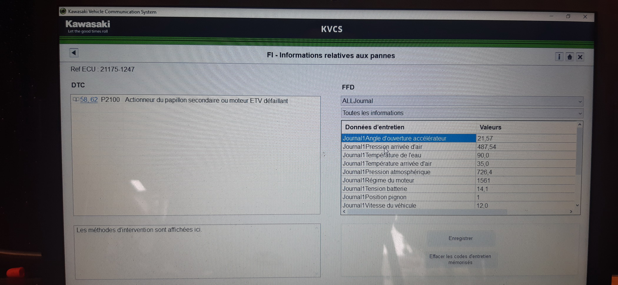

voyant moteur allumé, F/L + ktrc qui clignote, impossible de changer les modes F/L
donc case Kawasaki pour passage valise, verdict  code 58/62 P2100  Actionneur du papillon secondaire ou moteur ETV défaillant.
résultat des courses il faut que je change la rampe d'injection complète et tout ça pour la modique somme de 2400,00 euro , oui oui je ne me suis pas trompé de zéro ou de virgule et il faut encore ajouté 300 euro de main-d'œuvre et bien sur pas de garantie.

est ce que la moto t'as affiché le défaut à pile poil 30 000KM ?
Je demande à cause de la photo.
