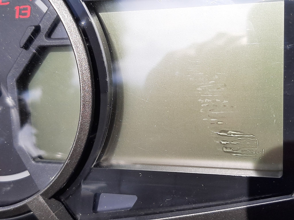

Bonjour à tous... Est-ce que je suis le seul à avoir le compteur qui vieillit mal sur les z1000 sx à partir de 2017 ? J'ai comme des traces à cette petite mais à l'intérieur qui ne sont donc pas nettoyables et qu'on voit bien lorsque le soleil tape sur le compteur

Bonjour à tous, même souci sur un modèle 2019, infiltration d'humidité et en séchant, petites traces à l'intérieur, passage en concession, qui m'a répondu que c'était trop léger pour une prise en charge de la garantie.
Il m'a conseillé de prendre une photo du compteur si l'humidité revenait

et bin voila, le phénomène est revenu, en plus grave cette fois  :o :o

Vu avec le concessionnaire samedi, problème connu chez Kawa, remplacement du "verre" du compteur suite à un traitement anti-buée défectueux

Bonjour à tous, je reviens sur ce sujet, car après le changement de la glace en juillet 2019, le problème est revenu en mars 2020, et suite à la pandémie, il a fallu relancer kawa l'été 2020
Miracle, en novembre 2020, lors de la révision des 12000 km, changement du bloc compteur complet.
Je me dis que ce coup-ci, c'est bon, mais en mars 2021, re-belotte en pire j'ai l'impression
Qui d'autres à connu de tels déboires ?

Bonjour , ce genre de phénomène est arrivé sur d'autres marques , on peut changer autant de fois de plexiglas que l'on veut si l'on ne traitre pas comme il faut le problème d'étanchéité , à savoir que l'humidité peut aussi arriver par le dessous du compteur ( vis non étanche , entrée du faisceau électrique défectueuse etc ... ) . Sur la photo on voit bien que l'humidité est sur la vitre à l'intérieur et non sur l'affichage cristaux liquides , donc l'humidité vient du bas et non du haut ...

Bonjour, je pensai aussi à cette possibilité d'un problème étanchéité. Sur un forum dédié aux Royal Enfield, certains ont retirés des pastilles autocollantes situées sous le combiné et plus de souci de condensation.
Cela voudrait dire que sur certains modèles de Kawa, il existerait un souci d'infiltration d'humidité. Pour la SX, ce serait peut être au niveau de la broche électrique qui vient se raccorder au combiné. J'en parlerai au concess, on verra bien.... Je vous tiens au jus dès que j'ai des nouvelles

J'ai démonté mon compteur pour accéder à la vitre, le traitement était abimé suite à la buée. Du coup, j'ai quand même nettoyé la vitre et tout remonté.
Ah aussi, il y a bien des pastilles collées à l'intérieur du bloc PVC, qui obstruent des passages apparemment prévus pour faire circuler de l'air à l'intérieur. Je ne les ai pas retirées, justes percées en leur centre, on verra si ça tient vu que je n'ai pas fait le traitement de surface à l'endroit où j'ai nettoyé.
