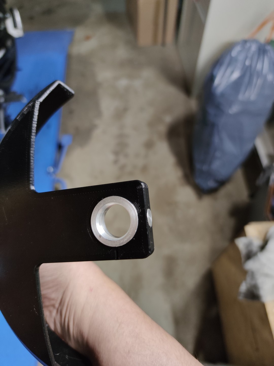

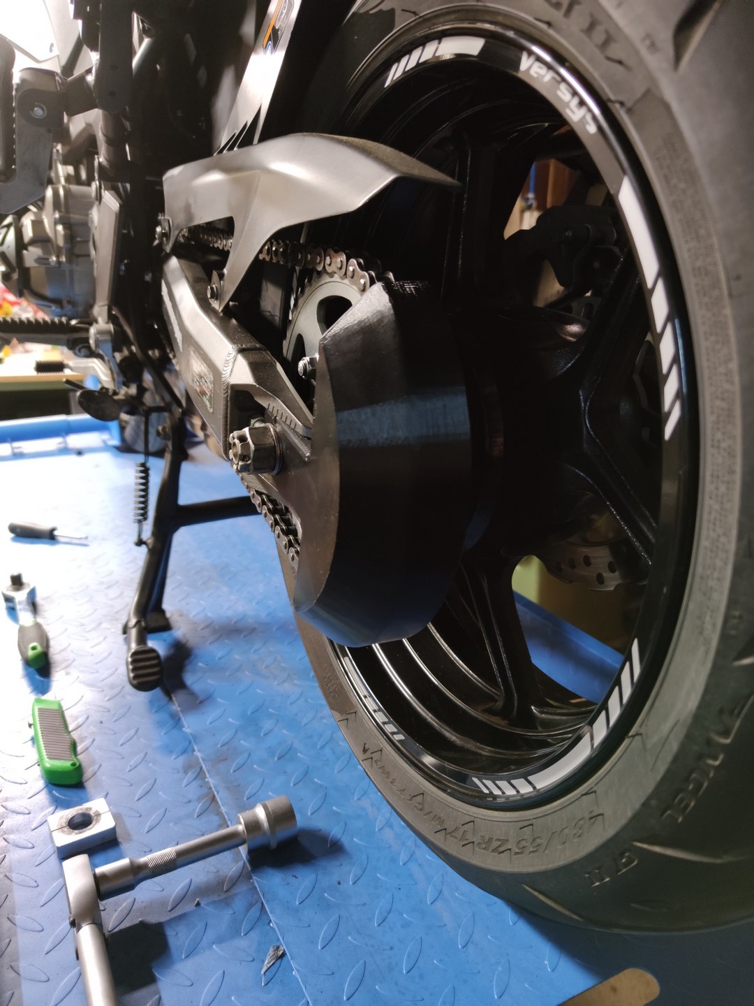

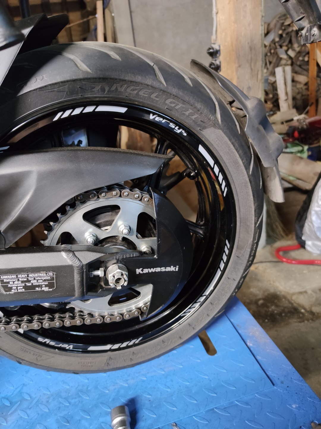

Le projet avance petit à petit ^^ enfin plutôt arrive au bout gentiment lol
Carter de chaîne pour Versys 1000 2019/2021 en impression 3D <3
(Version précédente prévu après)
Pour le moment je suis en cours de recherche pour trouver une personne pour m'usiner les pièces alu ^^ (plusieurs contacts en cours)
ajout d'un petit sticker kawasaki ^^

J'imprime en 3D toute la partie plastique ;) et je fais usiner les insert aluminium, pour que ça puisse supporter le serrage de l'axe de roue ^^

C'est déjà validé pour Versys 1000 2019/2021
un ami à testé sur Versys 650, validé pour la 650 de 2015/2021 ^^
Bientôt test sur 1000 de 2015/2018 et sur 650 2007/2014  :biggrin:

En effet, tu bloques une grosse partie des projections de gras de la chaîne !!! ;)

Est-ce-que tu peux encore remonter la goupille de l'axe de serrage ?
D'après les photos, je pense qu'il faut repercer cet axe, non ?
yahyah206
Citation de: Gilberto le 17 Décembre 2020 à 15:30:50
Aucun soucis pour remettre la goupille, puisque le carter fait la même épaisseur que le bloc alu d'origine ;)
