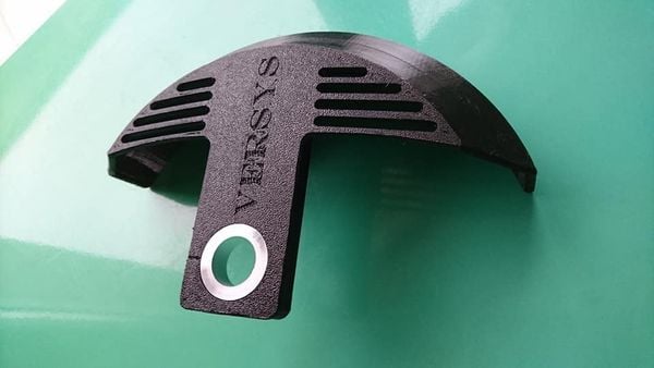

Si tu me prends quelques mesures sur ta moto, on peut essayer ;)
J'ai pu tester sur Versys 650 avant 2015 est c'est plus compliqué... Mais sur la 1000 avant 2015, pas pu tester ^^
- Diamètre de la couronne
- Dimension de bloc alu (qui sert d'appui pour la tension)
- diamètre de l'axe de roue
D'après ce que je vois sur les photos, effectivement pas beaucoup de différence.
Avec des mesures, je pourrais faire un prototype, te l'envoyer et si ok t'en faire un en PETG avec insert alu ;)

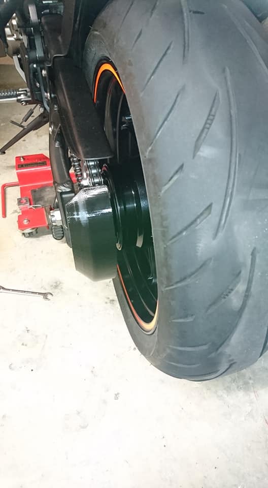

Jean-Marc Morin, du groupe "kawasaki Versys Fr" a fait un retour après installation sur sa Versys 1000 de 2018, avec de superbes photos  :-*
Action-joe
C'est un super boulot que Yahyah fait. tout se monte sans problème et sans contrainte, certains ont même pensé que c'était d'origine !  :-D

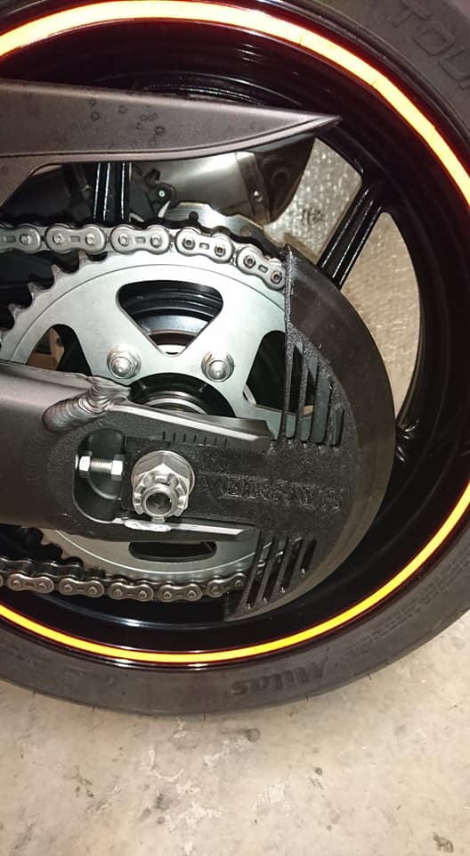

Celui de Gilberto est monté.
Le résultat est super. Le carter de chaîne s'intègre parfaitement à la moto, et l'efficacité est garanti.
C'est "LA" solution idéale pour tous ceux qui ont des problèmes de projections, et surtout pour tous ceux qui utilisent un huileur de chaîne.
Merci yahyah206. :biggrin:
Gilberto
Et voila avec quelques photos (si tout se passe bien !!!)  Superbe solution de yahyah206.
(Pour yahyah je te parlais en MP de la photo vu arrière )

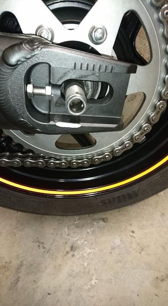

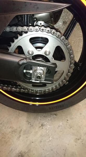

Bonsoir,
Carter monté sur ma Versys 650 de 2017
Avant:
https://photos.google.com/photo/AF1QipMioL1_F8niaRusFy6BUfWvh51V8MkwCmoO5N4y
Par contre petit souci, plus rien ou presque ne se projette sous la selle, mais tout part sur le pneu ( pas top) et la jante  ( je préfère nettoyer le dessous de la selle       :sifflet:) ,  il faudrait, peut etre agrandir le carter vers la jante car il est vraiment limite en protection de la chaine
@pres 2h de balade:
https://photos.google.com/photo/AF1QipPxQVHgUrjFDZMrnJWOZUvS_7PUmAlXxbCGpYjN
On le voit bien sur l image de Gilberto, la chaine dépasse du carter le souci sur ma moto viendrait il de la ? :
yahyah206
impossible de voir tes photos ;)
envoi en mp et on gérer ça ^^ Je t'en refais un en ajustant pour que ça soit top sur ta moto ;)
