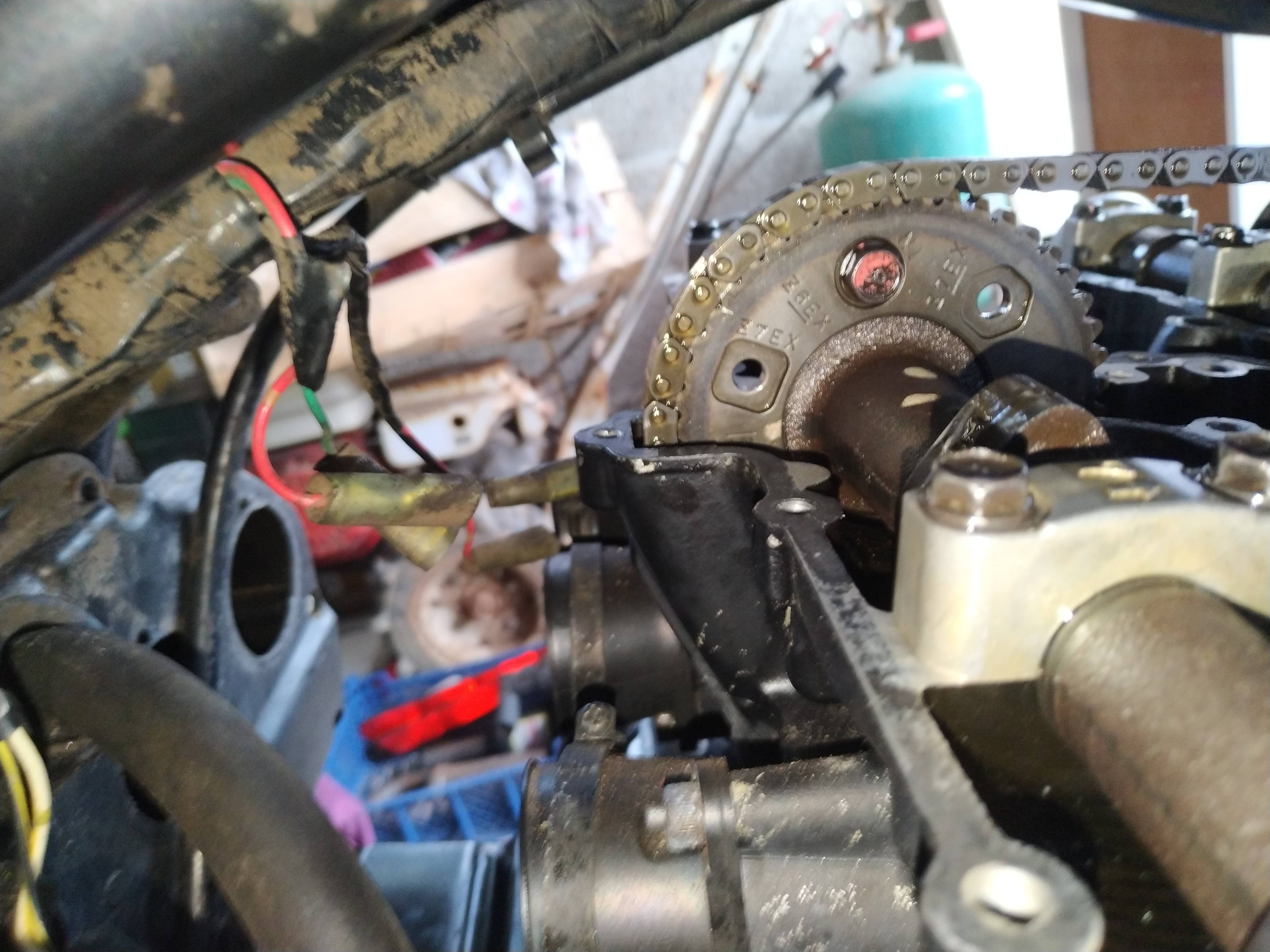

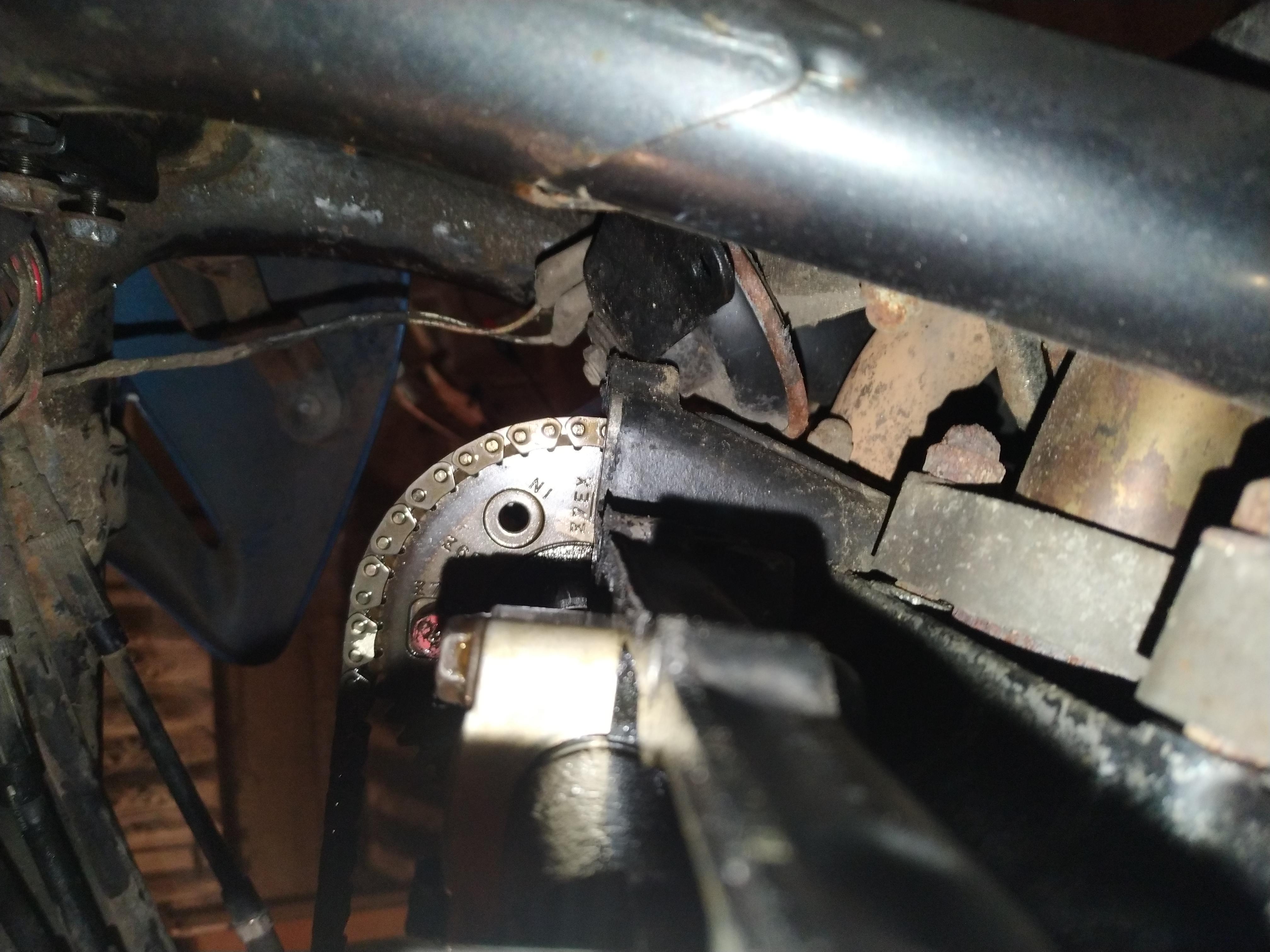

edit: j'ai démonté le patin de chaine pour vérifier le calage de la distribution
je me demande si elle n'est pas décalé d'une dent, ou alors c'est moi qui est mal calculé
allumage sur repère 1-4 , les 2 repères parallèle au plan de joint les 45 et 46 tombe entre 2 maillon, sur le tuto c'est entre les 2 sertissages du même maillon  ???

maxxis
salut,vu ta photo,tu est pas sur les bon repère,,il faut parallèle au plan de joint,admision  IN  echapement  Z7EX ,IN entre le 45ieme et 46 ieme rivet -Z7EX entre le 0 et 1er rivet

lorgis
#3
salut
justement j'ai utilisé ce tuto, sur la photo je suis au repère T1-4, et à l'oeil le in et Z7EX ont l'air parallèle au carter  :-\ c'est peut être la photo vu du dessus qui donne cette impression

francis83
#13
Citation de: lorgis le 04 Avril 2020 &agrave; 22:16:33
salut
SAlut. Je pense que tu as fait la même erreur que moi il y a quelques années sur ma KLR 650. Le pion n° 1 ne doit pas être en face du repère EXT mais juste avant comme sur le croquis ci-dessous. Ça représente une dent de différence. Vérifie bien que c'est ainsi. Les repères seront alors vraiment parallèles au plan de joint. La remarque de Maxxis un peu plus haut était justifiée quand il parlait du pion 0 et du pion 1.
Lorsque ça m'est arrivé j'avais toujours du mal a démarrer et à avoir un ralenti stable.

après 4 démontage et remontage complet (j'avais un décalage à chaque fois)  j'ai enfin réussi à caler les 2 repères bien en face, tout content je vais pour faire tourner l'allumage, et je me rend compte.. qu'il n'est plus sur le repère T mais à tourné d'environ 1cm  :o >:D
j'ai du tirer un peut trop sur la chaine car j'ai tout vérifier avant de serrer  et il étais bien sur le repère

il y a quand même un truc qui me turlupine, j'ai fait quelques recherches sur google mais je n'est pas trouvé l'info qui me convient.
Quand je place mes arbre à came,  le coté gauche est dans son logement et le coté droit est levé de 3 bon centimètres, et ça sur les 2 axes
j'en est déduit que c'était normal, vue que 2 cames appui sur les poussoirs, et c'est sur ressort donc quand je serre il se plaque dans leurs logement au fur et a mesure
mais je voudrais en être sur avant de continuer
c'est bon,j'ai compris ce qui se passe, mais j'ignore pourquoi
je vais essayer de détailler les étapes
je commence par placer mes 2 arbres, je serre les paliers de l'arbre d'échappement au contact
ensuite je place mon arbre d'admission et le cale à 45maillons, mon axe n'est pas encore dans son logement
et c'est au moment ou je place l'axe dans son logement dans la collerette du cylindre 4 (a gauche)  que la chaine tourne légèrement et décale l'allumage
bref incompréhensible  :-\  ça explique pourquoi il y avait une dent d'écart avant que je démonte
photo une fois tout serré à la clé dynamo et tendeur remonté
mesure de la chaine de distri: 129.7mm entre 21 axes
mesure limite:128.9mm
donc la chaine est bonne
maxxis
j'ai regarder tes photo les pignons sont au bon endroit,par contre on voit pas très bien sur la 3iemme photo,est tu sur que le repère du T 1/4 soit au bon reprère de carter,je pence que c'est le trait blanc au dessus le repère fixe,envoie moi  par MP ton adresse email je t'envoie le tuto en pdf jeux au soupapes on le vois bien.
