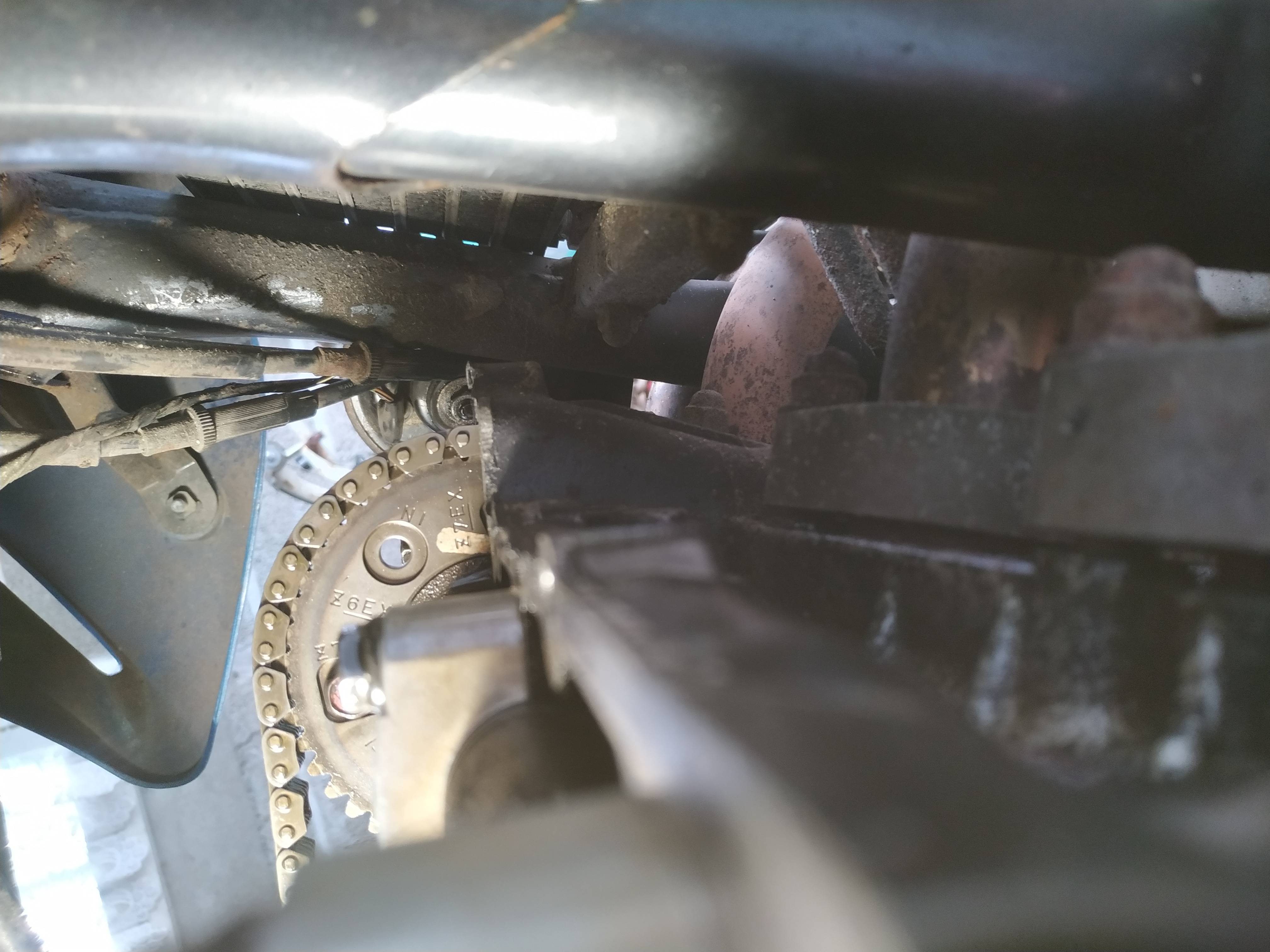

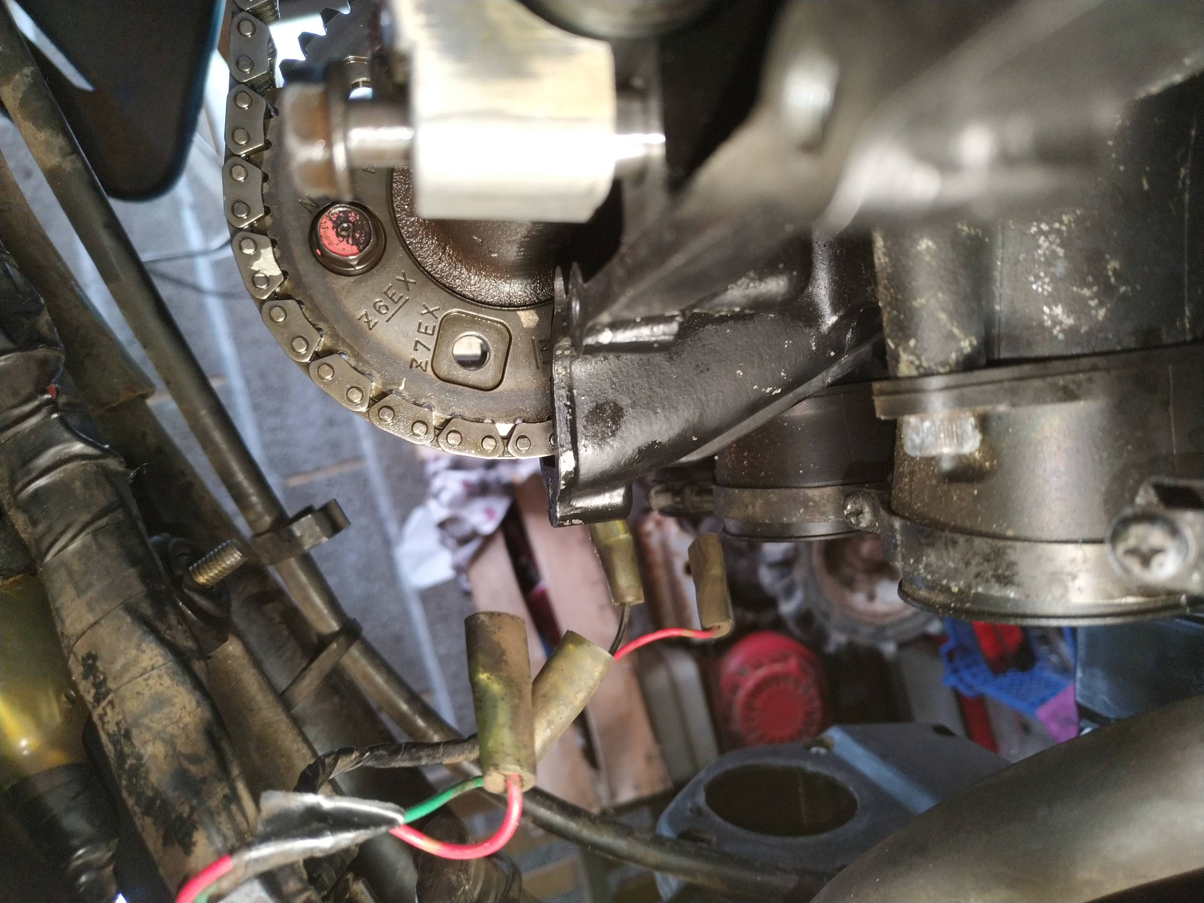

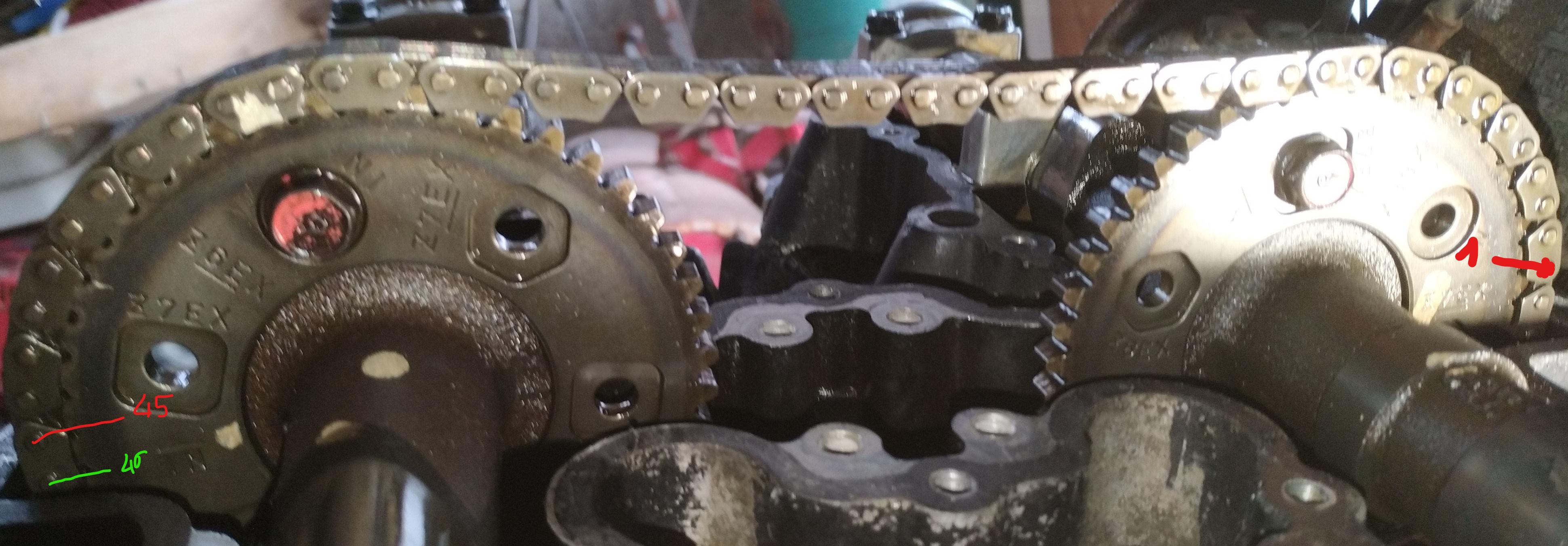

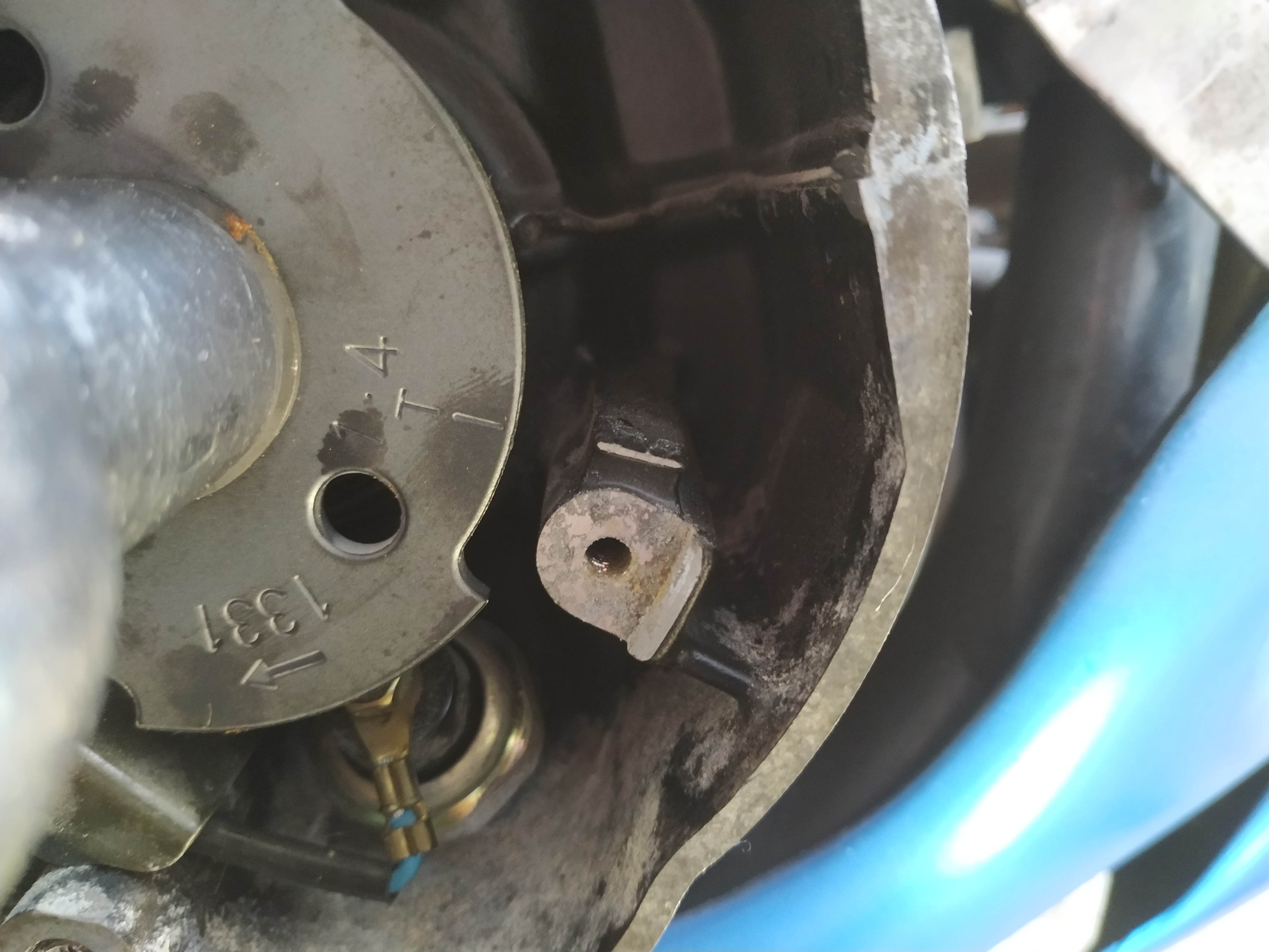

Citation de: maxxis le 06 Avril 2020 à 17:14:22
j'ai regarder tes photo les pignons sont au bon endroit,par contre on voit pas très bien sur la 3iemme photo,est tu sur que le repère du T 1/4 soit au bon reprère de carter,je pence que c'est le trait blanc au dessus le repère fixe,envoie moi  par MP ton adresse email je t'envoie le tuto en pdf jeux au soupapes on le vois bien.
oui c'est le trait blanc le repère, mais en serrant les paliers il c'est décalé.
Mais il y a un autre soucis, pas facile d'expliquer à l'écrit, mais si tu regarde la première photo que j'ai posté, comme c'était d'origine
le IN étais entre 2maillons (pour moi 1 maillon = 2axes)
dans le tuto le in doit être entre 2axes
ensuite le z7ex étais devant un axe et l'axe numero 1 juste au dessus
dans le tuto le z7ex doit être devant l'axe supérieur d'un maillon, puis ensuite on compte 1 et 2 axes sur le maillon du dessus
je reprend la photo de francis83 pour rappel (même si je n'est aucun doute sur le fait que tu sais très bien comment ça se présente  :biggrin:  )
voila maintenant je te montre comment j'ai remonté ça (pour le moment je touche plus)
repère t1-4 bien en place, j'ai laissé la clé dessus pour faire contre poids et l'empêcher de se décaler)
z7ex posé devant le premier axe du maillon inférieur (pour le mettre parallèle je serais obligé de décaler d'une dent en dessous)
le in c'est pareil, il est penché vers l'avant, pour le mettre parallèle je devrais le faire remonter d'une dent (comme à l'origine je ne serais plus aligné sur le bon maillon il serais à cheval entre 2 maillons au lieu d'etre entre 2axes)
maintenant dernière étapes, le nombre d'axes
voila, bon j'espère que c'est assez clair et que je ne vous est pas perdu dans mes explications  :-D mais pour moi il y a un soucis.

D'après ta mesure la chaîne s'est allongée, ce qui expliquerait la position du In non parallèle au plan de joint (et oui trop loin du fait de l'allongement de la chaîne). Donc le changement de chaîne (et sans doute les patins) s'impose avant de continuer. Voire le tendeur!
Mais une chaîne foutue à 35000 c'est surprenant!

edit: à l'œil le pmh est décalé, quand je suis sur le repère T la soupape d'échappement du cylindre n°4 est encore ouverte, le pmh se fait juste en dessous du trait

j'ai finalement fait ce dont je parle dans le message plus haut
et aussi incroyable que cela puisse paraitre, ça à réglé tout les soucis  0(0
j'ai juste fait un tour de plus, j'en vient tout de même à me demander comment la moto à roulé 15 000km avec une distri calé "à l'envers"  ???
je vous laisse quelques photos pour que vous puissiez me confirmer que tout est bon cette fois ci
placement des rainures
position des cames cylindre 1
position des cames cylindre 4
pastillage:
