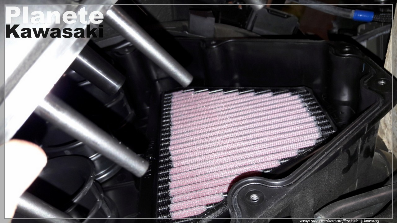

On accède enfin au filtre
on peut l'enlever/remplacer

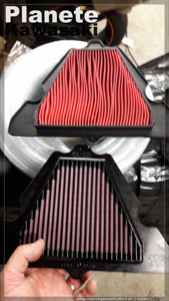

Tout ça pour vous dire que j'ai remplacé le filtre à air par un KN...
https://www.knfiltres.com/air-filters/powersports/ka-1111-replacement-air-filter
Premières impressions, j'ai pas gagné 5ch, mais le comportement et plus agréable en bas, le moteur répond plus vite... A confirmer sur un essai plus long...

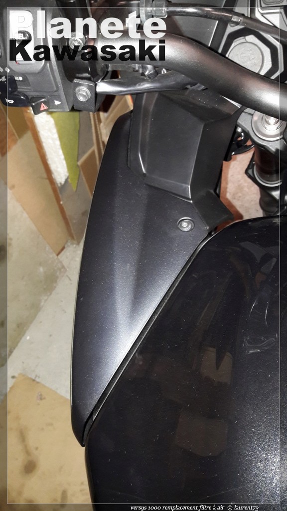

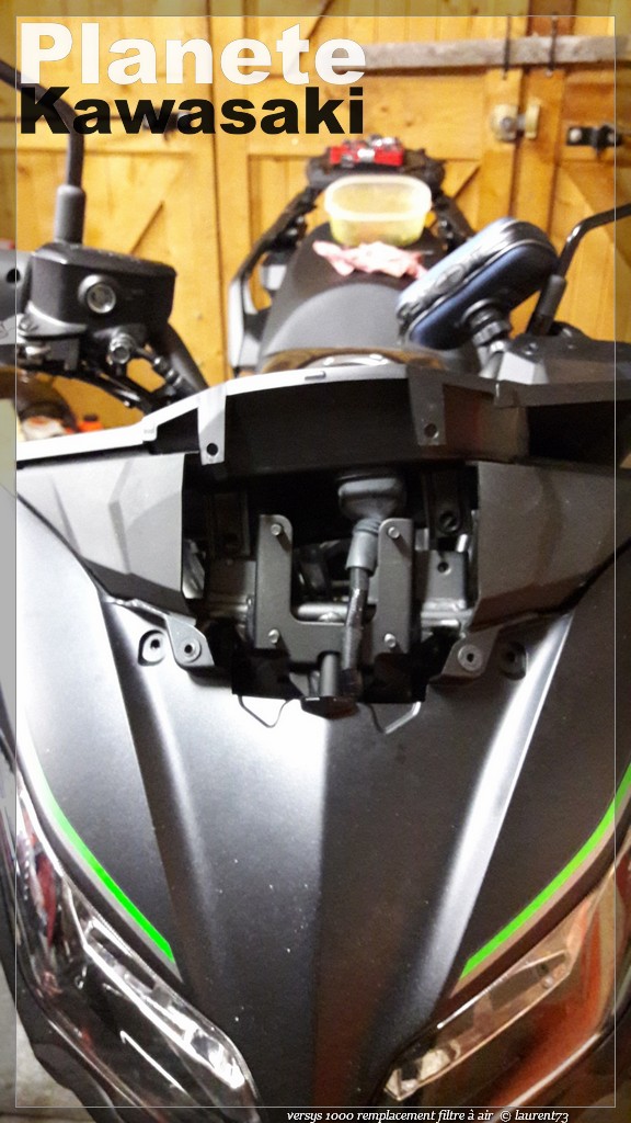

Petite précision concernant le démontage du carénage avant qui n'est pas nécessaire pour soulever le réservoir....  Juste enlever les plot plastiques et déclipser le cache, ensuite ça passe entre les deux....

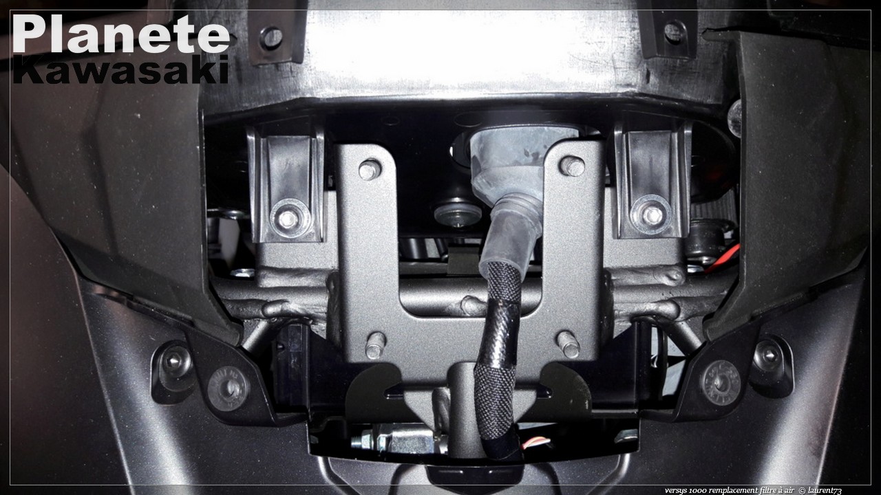

enlever les caches latéraux sous le réservoir, 3 vis et 2 plots.... Pour la vis sous la tête de fourche faut une petite clé ou un renvoi d'angle... en rouge sur les images..... faut bien regarder  :-D

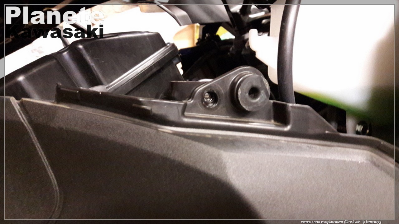

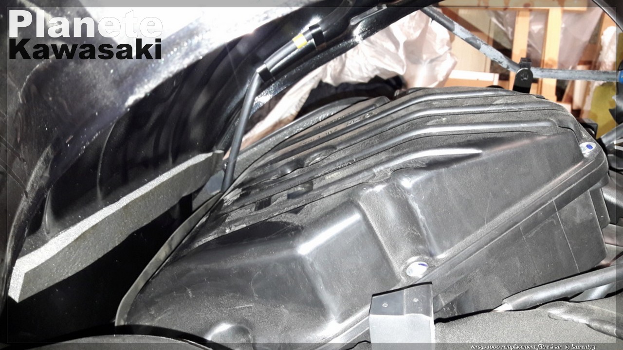

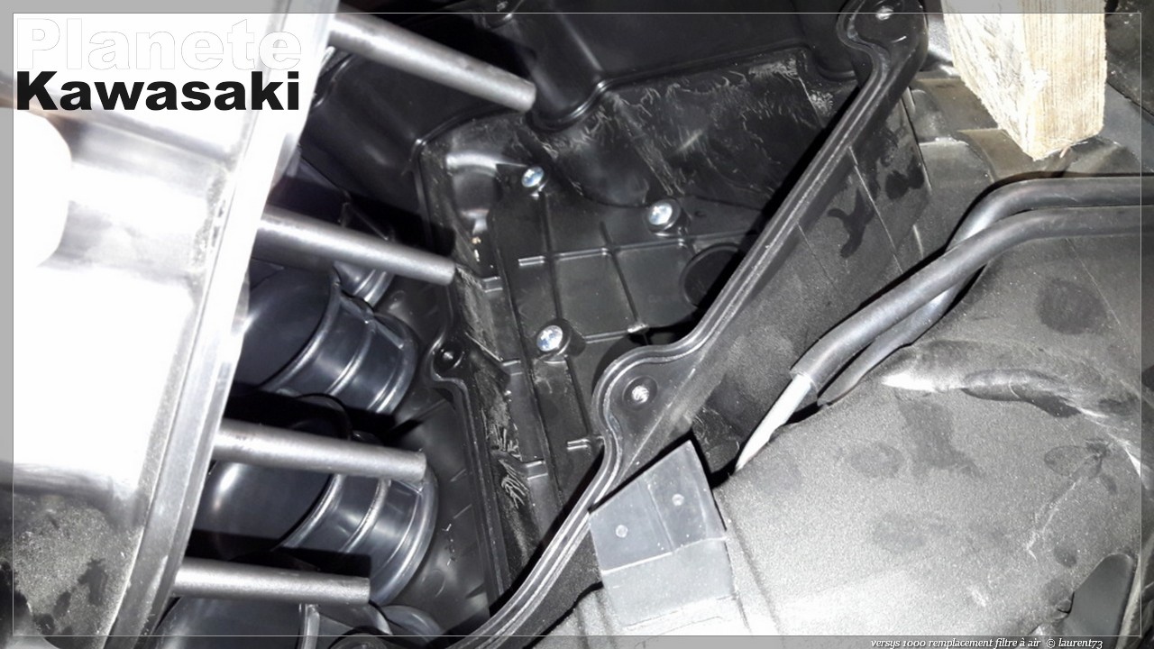

Pour la boite à air, il y a 3 durites à démonter dont 2 sous la boite, la patte sur la partie centrale arrière, le capteur de température à débrancher  la vis de  fixation sur le cadre et les colliers de serrages sur les corps d'injections...
La flèche, c'est pour le collier de serrage... et
ATTENTION A NE PAS DÉRÉGLER LE CAPTEUR TPS !!!!!!
Ensuite vous pouvez sortir la boite à air....
et vous avez accès aux bougies... Les 2 centrales sont faciles d'accès, celle de droite un peu plus compliqué et celle de gauche, c est galère, y a le faisceau qui passe au dessus... Faut déclisper les fiches de bobines crayons, sortir délicatement les bobines et démonter les bougies... Pour le remontage, un peu de graisse au cuivre ou d'huile facilitera le démontage ultérieur, serrage à 13N.m
