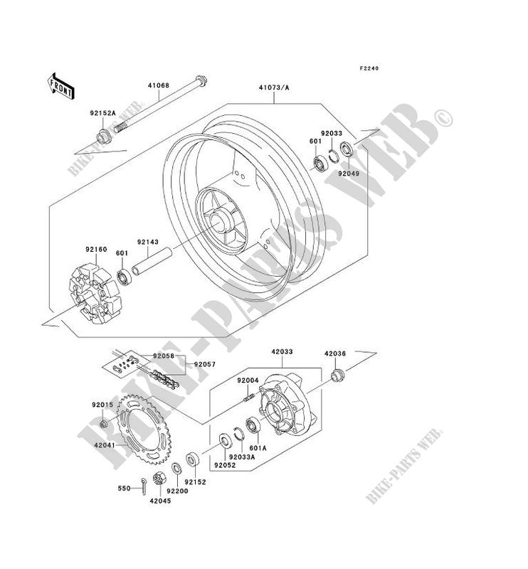

Par contre j ai remarqué que j avais du jeu ds le porte couronne. Y a t il genre une cote maxi avant de changer les amortisseurs de transmission (92160)?
