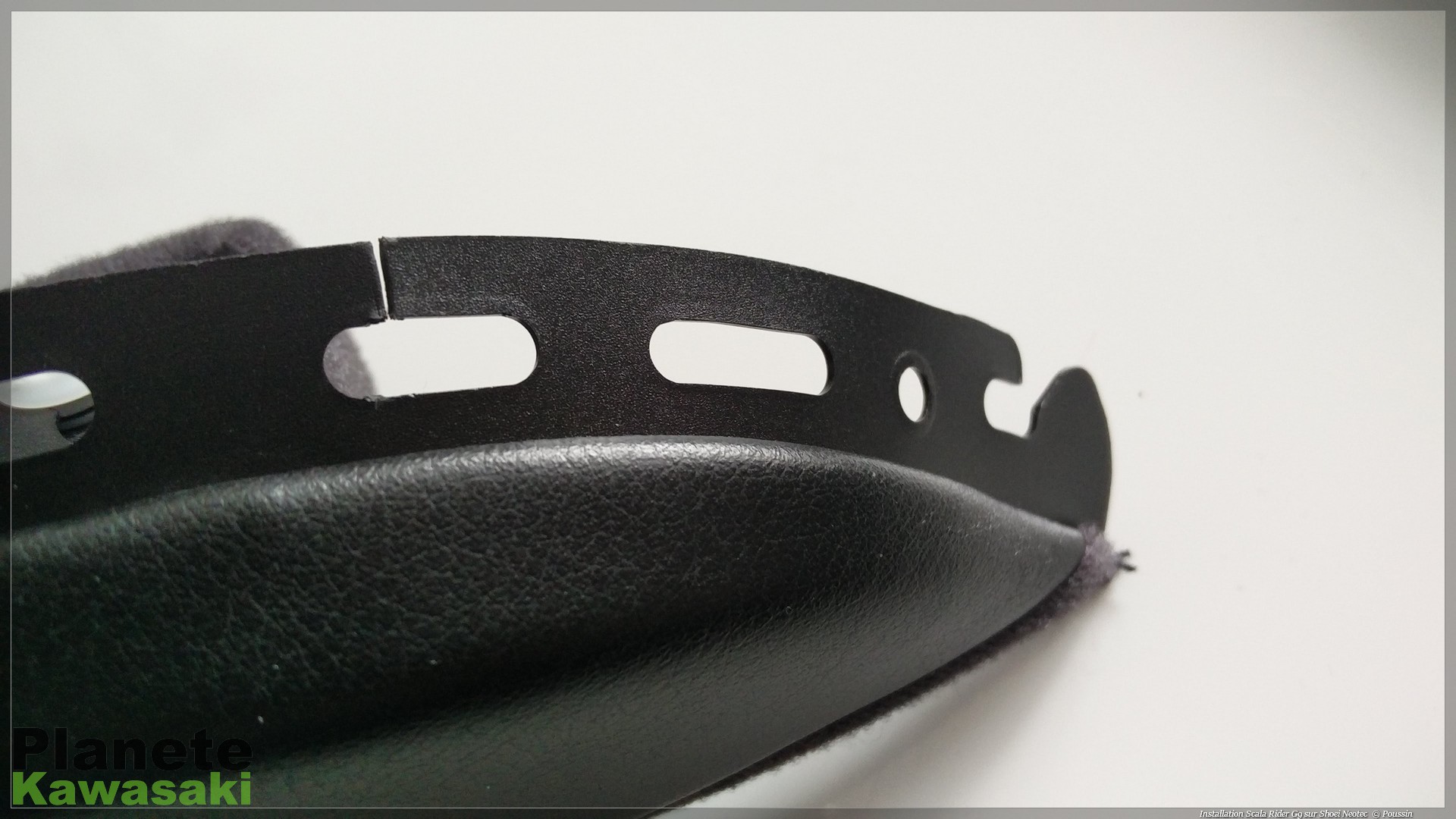

Sur le Neotec, j'utilise le support "pince". On insère le support-platine entre la coque extérieure et la coque intérieure du casque. Puis on vient serrer avec la clé allen fournie dans le pack.
Le positionnement se fait en fonction du ressenti de chacun. Personnellement, je place la platine-support de façon à ce que le micro arrive au milieu voir côté gauche de l'orifice buccal :)

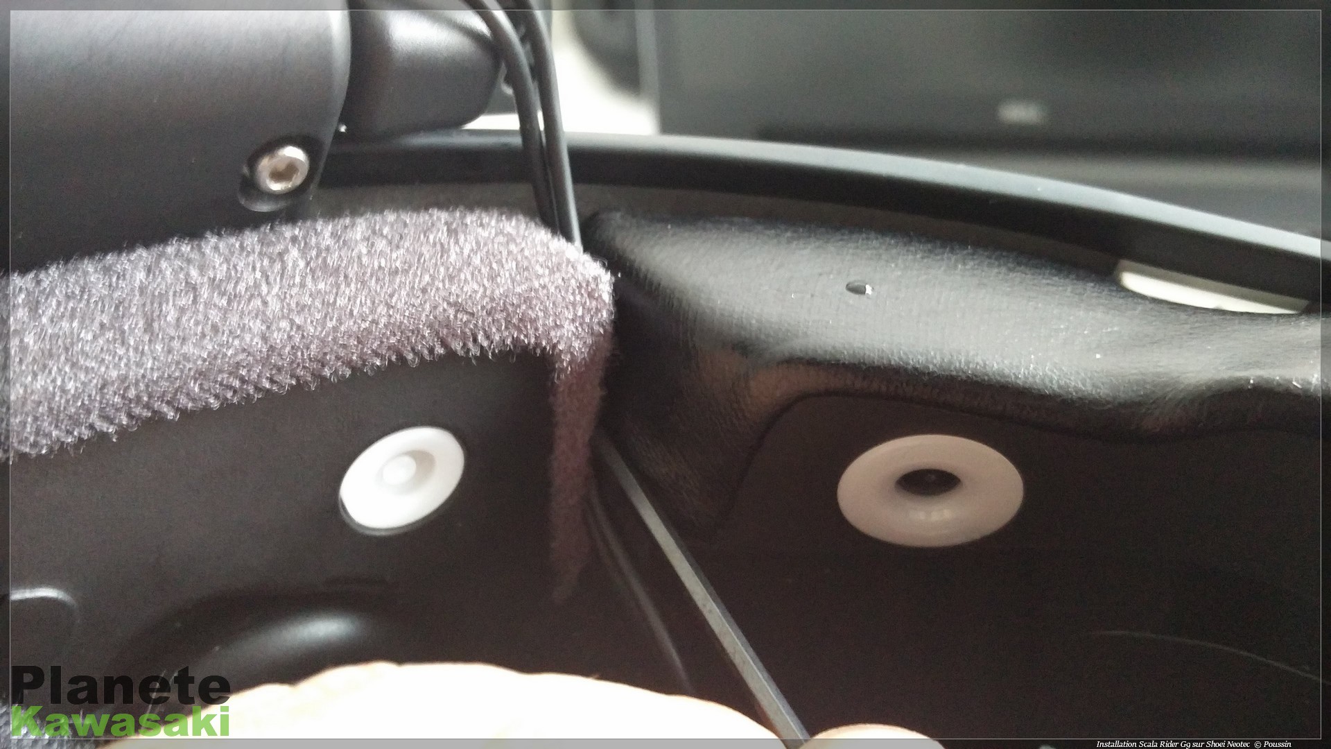

On fait alors passer les câbles dans la fente présente entre la coque arrière et la coque latérale.
Vous pouvez vous aider de la clé allen pour bien "pincer" les câbles et éviter tout mouvement.
Allez-y doucement, les câbles sont plutôt fin et fragiles.

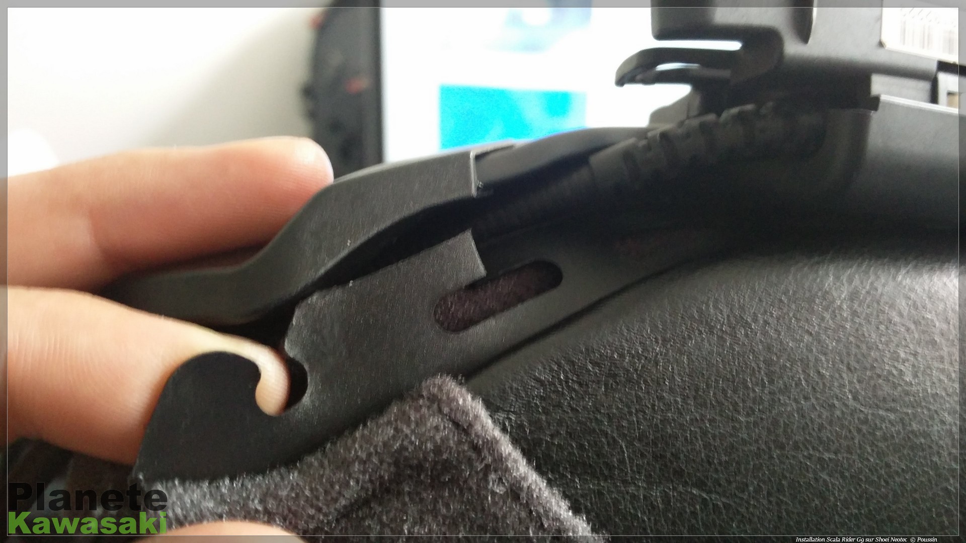

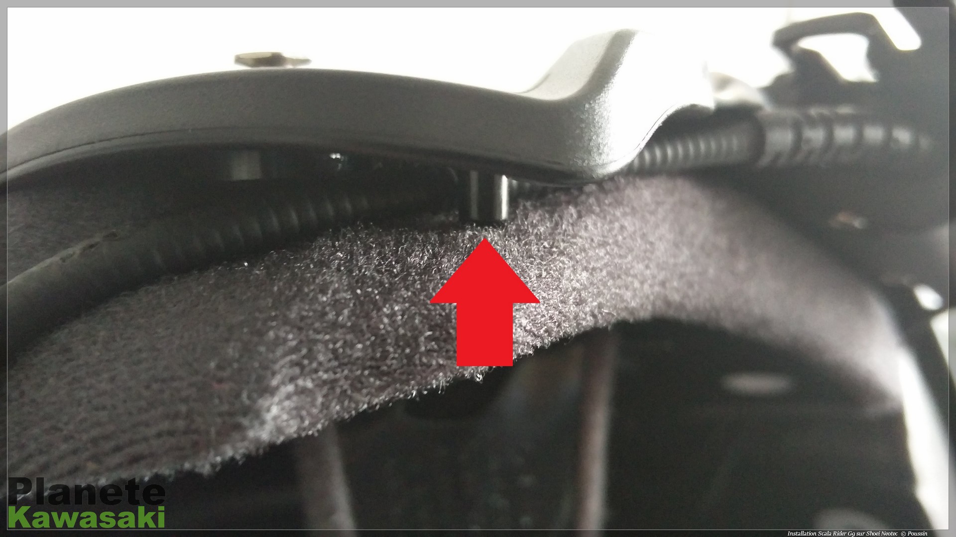

Ensuite, le passage de la perche micro.
Ici, je propose une petite évolution. Plutôt que de simplement faire passer le micro entre la coque extérieure et la coque intérieure, je fais passer la perche un poil plus haut, au dessus du petit ergot que l'on peut voir sur cette photo.
De même ici, allez-y doucement, évitez de tordre trop la coque intérieure.
Je vous recommande également de protéger votre perche avec un peu de scotch électrique noir, ça évitera de dénuder préalablement la perche de son revêtement.

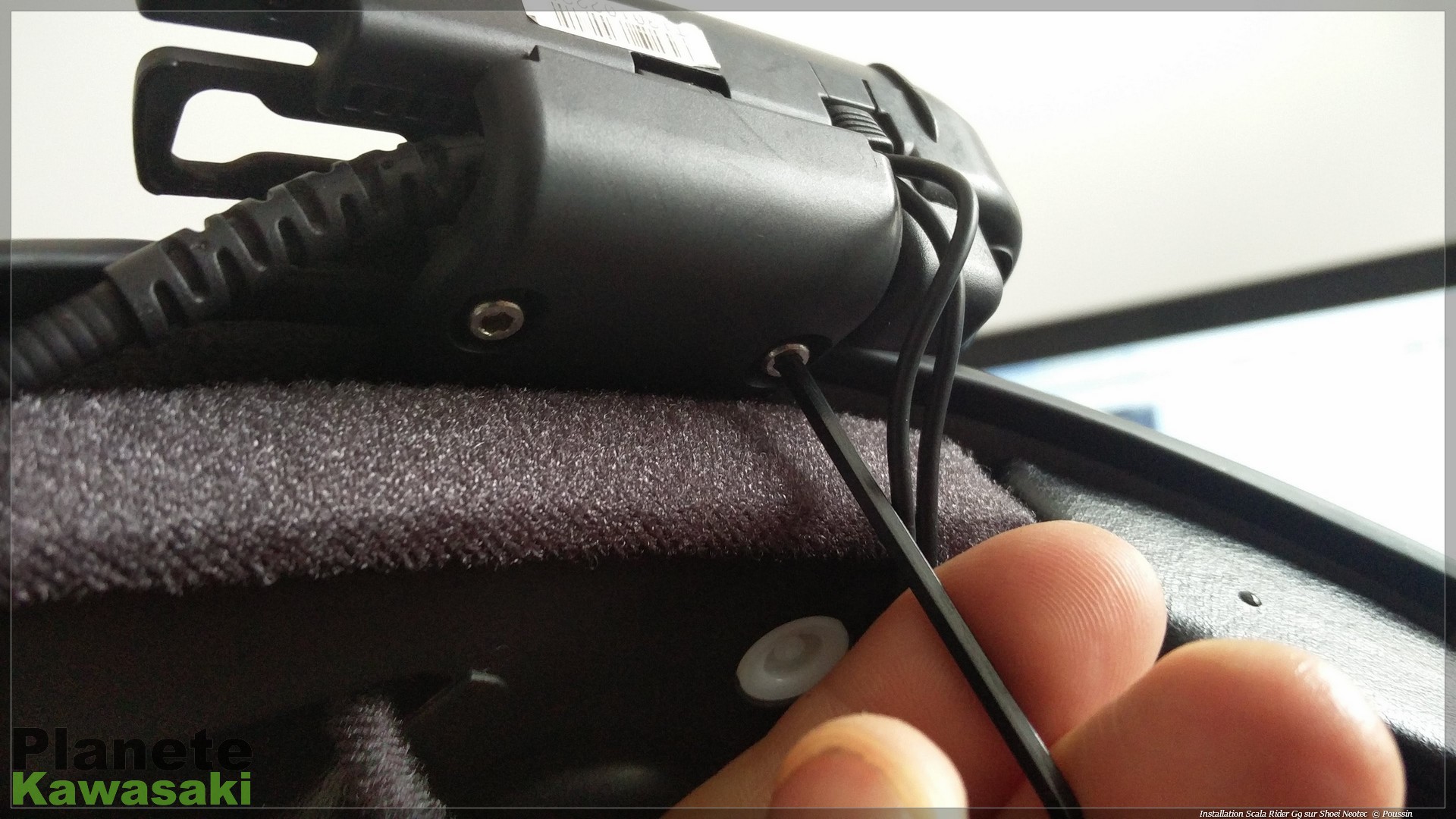

On fixe les écouteurs, bien dans les emplacements prévus à cet effet.
Pour info, de mon côté, les mousses d'oreilles ne passeront plus après, à vous de tester.
On passe proprement les fils des écouteurs et on fixe ceux-ci avec un peu de scotch.

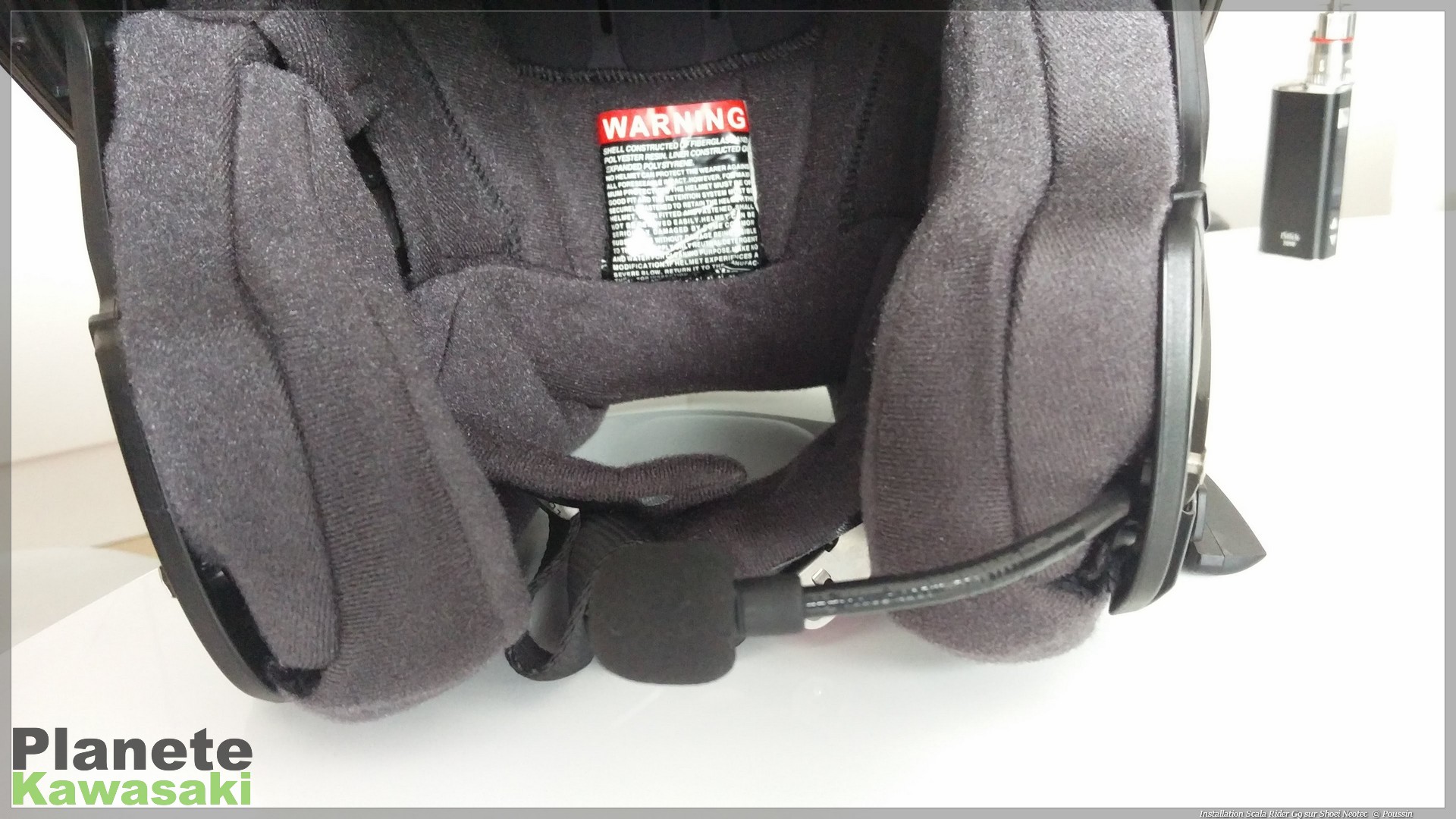

On passe maintenant à la pose des mousses de casque, plus spécifiquement, celle du côté gauche.
Faire une petite entaille sur la partie arrière comme suit:
Passez-y vos cables
Refaites une petite entaille sur la partie avant pour y faire passer la perche
Enfoncez correctement le tout, de façon propre.
C'est comme avec les filles, si ça force, c'est qu'on fait ça mal. :gign:
Et voilà, le résultat, après une petite heure d'installation.
