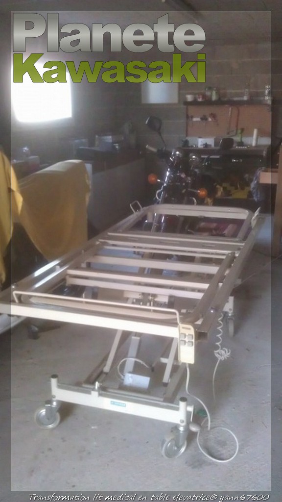

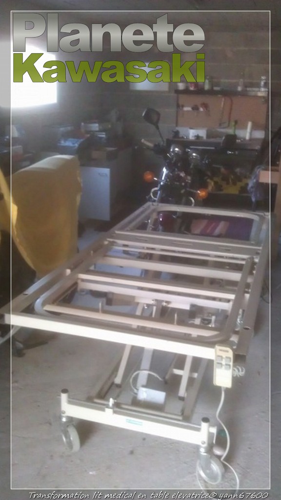

donc dans un 1er temps, récupération d'un lit médicalisé électrique avec télécommande pour 50€. électrique en montée/descente et montée/descente du dossier, celui ci soulève 200kg sans problème (ecrit dessus, sa diffère selon les models):
en 2eme, on coupe toute les poignées divers et ont vire les 4 pièces en alus qui sont dans le chassis( certaines personnes laisse les poignées pour pouvoir sanglée la moto sur la table , mais j'ai deja une autre idée):

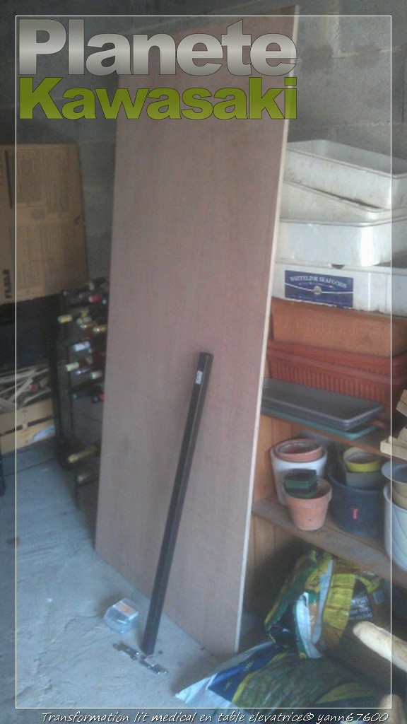

ensuite ont cherche le matos divers qu'il va falloir, ici du cp en 15mm, une barre rectangulaire métallique, des gonds, de la visserie pour environ 70€:

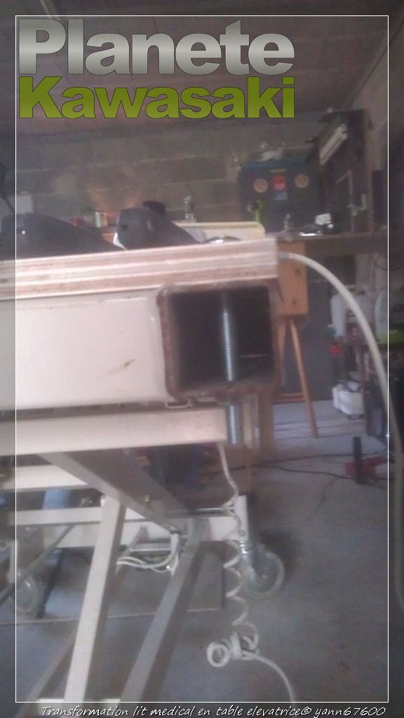

après découpage du cp aux bonnes cotes, ont peux enfin poser la planche sur le châssis du lit:
ensuite ont fixe la plaque de cp au châssis avec vis+rondelle+boulon, j'en ai mit 3 de chaque coté:

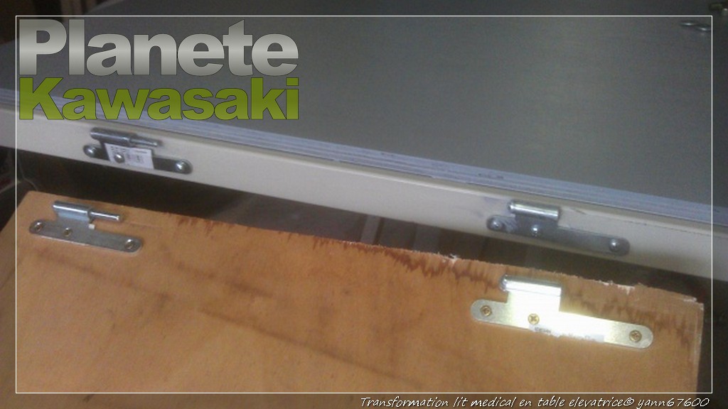

entretemps, j'ai peint ma plaque de cp en gris ( j'en avais en rab ) pour une meilleur présentation, puis j'ai fixé les gonds qui serviront a mettre/enlever la rampe qui permettra de monté la moto sur la table, car elle fait environ 25cm de haut en étant au plus bas...si j'avais été proprio, j'aurai creuser la dalle pour l'encastrer mais bon...au passage , la rampe est aussi en cp de 15mm et est peinte en gris:

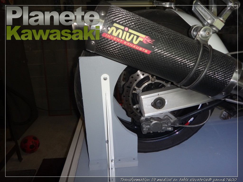

je commence donc par découper les plaque qui pinceront le pneus dans mélaminé de 15mm:
les encoches arrondies servent a laisser passer les disques de freins ou la couronnes+disque de frein selon la roue qu'ont pincera.
voila donc la partie fixe, la plaque a été peinte en gris, elle est fixée au cp de la table par le bas dans des tasseaux et sur la hauteur par une équerre métallique elle même fixé au cp par le même type de vis+rondelle+boulon que ceux qui tienne le cp au châssis du lit , du costaud donc:
évidement coté ou viendra le pneu, aucune vis ne dépasse le bois a été légèrement fraiser a cet effet:

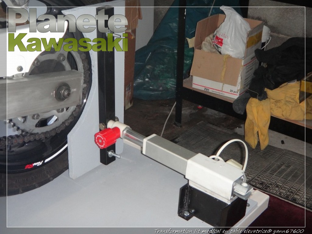

sa c'etais la partie facile! il a fallu ensuite réfléchir au moyen de fixer le vérin, sur la 2eme plaque de serrage...l'embout du vérin est percer pour laisser passer une vis de 16 ( d'origine ) et l'embout en plastique fait 27mm de diamètre, dur dur!
l'idée me viend alors de fixer un bout de mon rectangle métallique sur la plaque de serrage et d'encastrer mon vérin dedans puis de le fixer via une vis de 16..
donc perçage d'une des faces du rectangle métallique a 27mm, c'est ok, le vérin rentre pile poil! ensuite perçage des trou en 16 qui laisseront passé la vis de fixation du vérin, puis peinture en noir brillant:

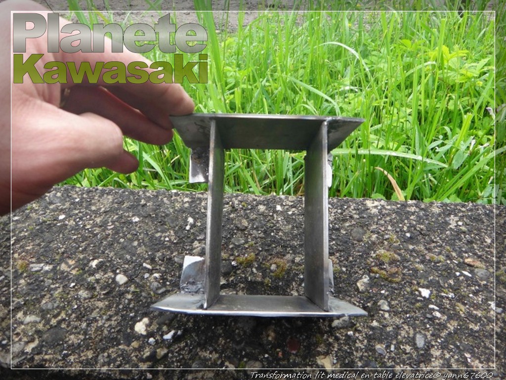

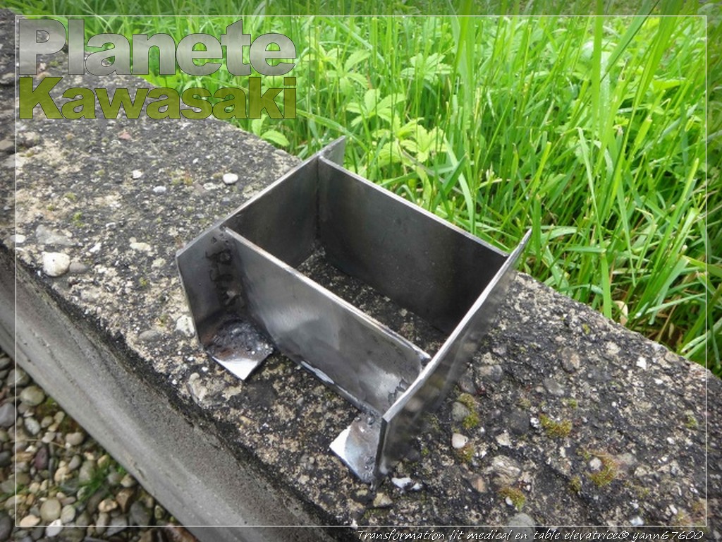

ensuite  j'ai été chercher des plaques acier inox en 3mm gratos dans une usine pas loin de chez moi, et ai couper les bout qu'il me faud pour fabriquer le "sabot" ou s'emboitera le verin "pinceur de roue".voila les bouts coupés:
ensuite  faud tout souder avec le poste a l'arc, c'est pas tres jolis mais au moins c'est costaud et c'est bien ce que je voulais!:
ensuite, il a été percer pour pouvoir le fixer a la table, puis peint et vernis:
donc j'ai monté le sabot du verin, ai encastré le verin dedans et tout rebranché:
et du coup la voila finie en position basse:
et en position haute:
vue sur la roue arrière serrée :
serrage coté verin:
serrage coté fixe:

Mais pas con le coup des charnières de porte pour la planche d'accès, j'y avais pas pensé, merci pour l'astuce je vais faire pareil.
