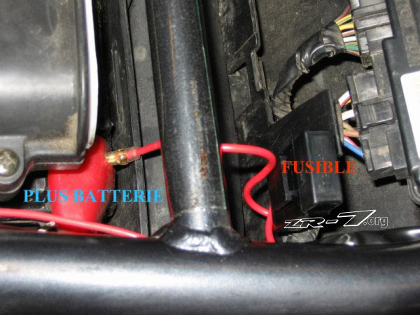

Pour le montage des poignées chauffantes "Saito"

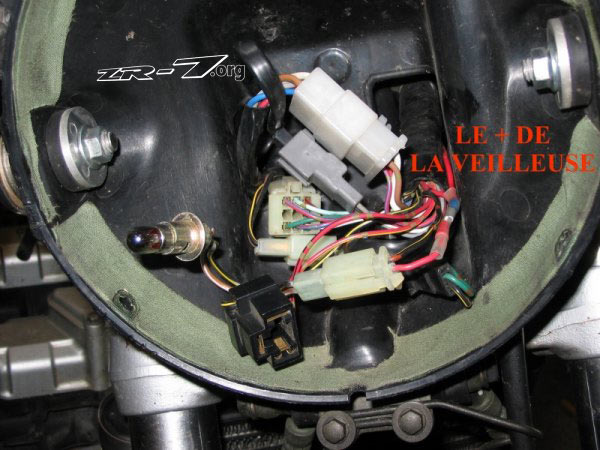

En gros il faut un relais non fournis dans le Kit mais on peut aussi faire le montage en direct après un + contact. Moi j'ai préféré mettre un relais alimenté par le plus de la veilleuse que j'ai pris dans le phare
. Donc un peu de fil électrique pour revenir du phare vers le relais, un peu de fil électrique pour relier le relais à une masse
. Tout le reste (câblage, inter, poignée, prises, fusible, collier de serrage en plastique) est compris dans le Kit.

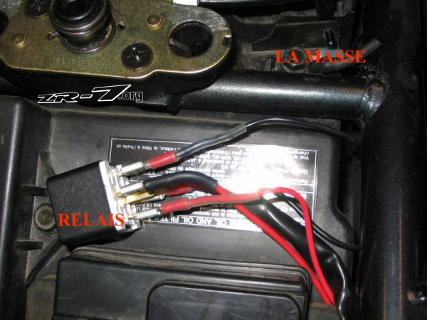

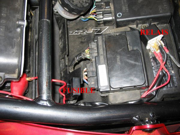

Donc je pars du + de la batterie pour aller vers le fusible puis le relais
. Mon plus qui vient de la veilleuse arrive sur le relais. Je branche la masse du relais et la masse du câblage des poignées chauffantes sur une vis (celle qui tient le câble de blocage de la selle fonctionne très bien). J'amène le câblage vers l'avant en suivant le cheminement des câbles déjà présent d'origine

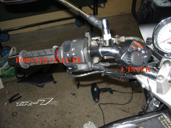

. Pour enlever les poignées d'origine, faut tirer dessus fort, très fort, très très fort. Je met en place la poignée gauche (sans problèmes) il faut juste forcer un peu

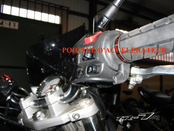

. La poignée droite à du jeux, quand je la tourne, j'accélère plus. Donc scotch sur la poignée d'accélérateur, un peu de savon pour que ça glisse plus facilement et ma poignée chauffante droite est mise

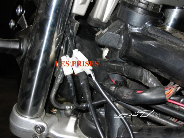

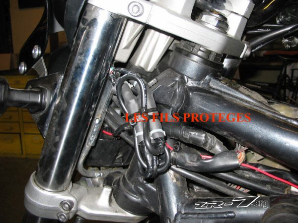

. Il faut couper le bout des poignées chauffantes pour remettre les masses d'équilibrage sur le guidon. Attention, à droite, à ce que la poignée de gaz tourne librement. Je passe mes fils de poignées là où je peux (ceux de la poignée de droite traverse la coque du phare), je les branches, je les isoles et le tour est joué.
Le plus dur, faire passer tous ces fils proprement. Le plus moche, le gros interrupteur. Le plus pratique, le plan de montage très bien fait, le câblage pile-poil, j'ai chaud aux mains.

Une astuce pour mettre en place ses poignées le plus facilement du monde:
-Ne pas mettre de savon ou autres. (WD40, silicone, huile, graisse, etc...)
-Mettre un peu d'essence dans la poignée: Le montage sera glissant lors de la pose, et serti lors de l'évaporation de l'essence.
Aucun risque que la poignée tourne dans le futur. ;)

Ah oui , en fait j'ai juste une petite remarque concernant le + après contact de la veilleuse , en fait moi moi je l'ai pris à la boite à fusible (fil rouge avec liséré blanc) ,cela évite de devoir tirer un câble de devant jusque derrière...

Je viens de penser à quelque chose pour le montage des poignée, ce qui est pas mal non plus c'est le produit à vitre. J'avoue que je n'ai jamais essayer avec l'essence par contre.

je suis entrain d'installer mes poignées chauffantes. J'en ai profité pour changer également de guidon.
bref, toujours est-il que j'aimerai avoir une petite astuce concernant la poignée d'accélérateur.
je n'arrive pas à m'aprocher de mon comodo, car la poignée en pvc a une excroissance qui m'empèche de rapprocher le caoutchouc de ma nouvelle poignée contre.
j'ai acheté des poignées saito heizgriffe.
Sinon, j'autre souci est que la poignée est un peu plus large que cette poignée PVC d'accélérateur. on m'a parlé de la coller à la néoprène ? qu'en pensez vous ?

je vins de monter les miennes ce WE ...
pour la poignée d'accélérateur, j'étais pas chaud pour la coller (j'aime pas quand c'est définitif : qu'adviendra t'il si je veux retirer la poignée chauffante ? ou pire, si elle grille et quil faut la changer ?), alors j'ai mis du chaterton autour de la poignée pour en augmenter le diametre, puis j'ai fait rentrer la poignée chauffante "à force" en lubrifiant avec de l'essence
pour l'excroissance, c'est normal ... à la rigueur tu peux découper un peu la poignée saito mais bon ... moi je l'ai pas fait ...
j'ai décalé le comodo (en cassant la patte :'() donc j'ai mis encore une fois un peu de chaterton pour pas que le comodo pivote ...
et j'ai un peu coupé le bout de la poignée ...
PS : heizgriffe, ça veut dire poignées chauffantes ...

finalement, j'ai opté pour la colle néoprène. et j'ai laissé la petite excroissance.
j'ai l'impression qu'il faut un moment d'adaptation avec la poignée d'accélérateur. lorsque je tourne la poignée je vais à fond plus rapidemment. L'accélération n'a pas l'air d'être identique. ???

J'ai monté les mêmes poignées (modèle Saito II avec 3 positions de chauffe) sur ma Versys et j'ai dû couper au cutter la petite excroissance qui m'empêchait d'enfoncer correctement les poignées. Il faut aussi comme cité dans le tuto couper les extrémités pour remettre les masses en bout de guidon. Le diamètre intérieur étant un peu grand, ça tourne et moi je me suis résolu à mettre un peu de colle néoprène. Bref, après séchage c'est top et ça ne gène absolument pas pour actionner normalement la poignée d'accélérateur. Et puis le mimines au chaud c'est !!!!!!

Je suis actuellement en train de monter des poignées chauffantes OXFORD sur le ZR-7 de Morgane. Produit de très bonne qualité au passage.
J'ai voulu prendre mon alimentation sur le feu de croisement pour éviter d'oublier d'éteindre les poignées et de vider la batterie.
Lorsque la moto est sur le ralenti, les poignées s'éteignent par moment et à chaque passage en plein phare, même topo.
Merci pour ce tuto. Je vais voir pour ajouter un relais.  ;)

j'ai une question (peu être bête) mais c'est quoi comme relais??? je pense en installer d'ici peu
=>   [url=http://forum.planete-kawasaki.com/index.php/topic,10031.0.html] La ZR7-S de Yohann34
T'en trouvera chez Norauto, un relais 12V tout simple avec l'alimentation et la commande.
Norauto Mondeville c'est au bout du rayon ampoules, en bas à droite.  ;)
