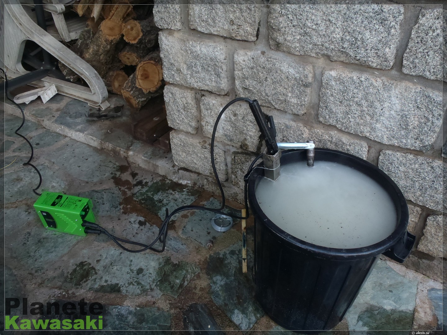

3ème solutions : Un bac d'électrolyse.
Ne convient pas aux pièces mécaniques tels qu'un vilebrequin par exemple ou un arbre à came
Pour le miens : une poubelle plastique de 70 litres (récipient non conducteur oblige), 8 kg de cristaux de soude st marc; un poste a souder 12 volts pour 50 Amper en continu; un morceau d'inox servant d'anode (récupère la rouille de la pièce à dérouiller).
Vous pouvez utiliser: chargeur de voiture ou camion en mode starter; du gros sel; de l'acide. Votre solution doit être acide afin de permettre la conduction du courant.
Ensuite :  avant allumage, Brancher le plus sur l'inox récupérateur et le moins sur la pièce a dérouiller. Vos pinces ne doivent pas faire trempette (utilisez une jonction si nécessaire).
Allumez; si un bouillon apparaît, vous êtes bons. Sinon, soit vous :rapprochez les pièces; soit augmentez la puissance ou la quantité de soude.
Pour finir: éteignez; débranchez; brossez a la brosse métallique.
Si nécessaire; recommencez.
SECURITE TRÈS IMPORTANTES ET OBLIGATOIRE :
Ne pas fumer : vous dégagez de l'hydrogène c'est extrêmement explosif.
En extérieur : pour les même raisons
Ne jamais mettre anode et cathode en contact  ( pièce receveuse et pièce à traiter) sous peine de faux contact; de court circuit, d'explosions.
Utilisez : gants; lunettes; protections individuelles, sa bouillonne; par projection; vous risquez de grave brûlures.
Toujours connecter avec le courant sur OFF; n'allez pas créer une réactions mauvaise.
