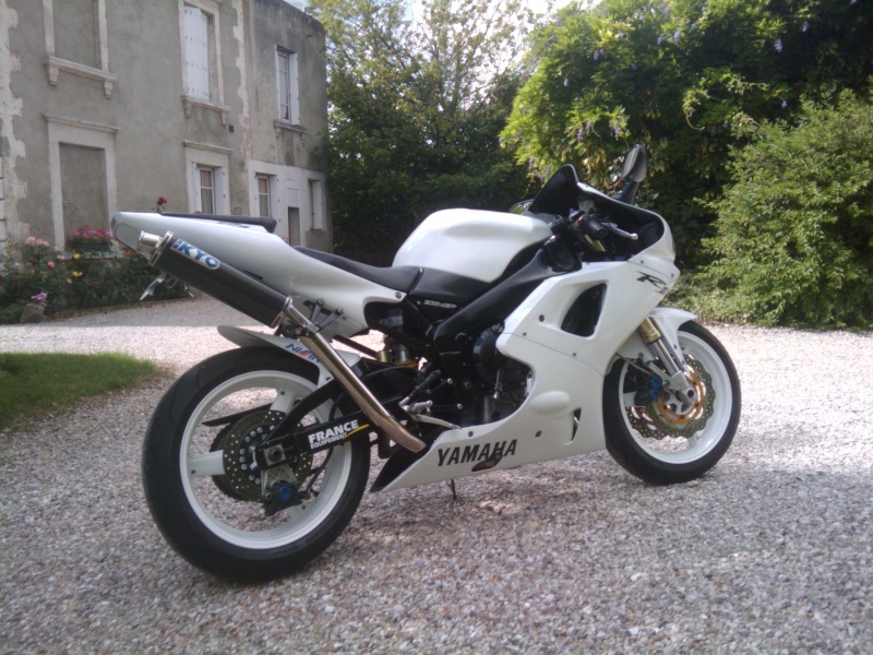

(oui oui, c'est bien elle sur la photo !)On est plus proche de l'épave que du missile ... !
Et le but à la fin, est d'arriver à quelque chose du genre
