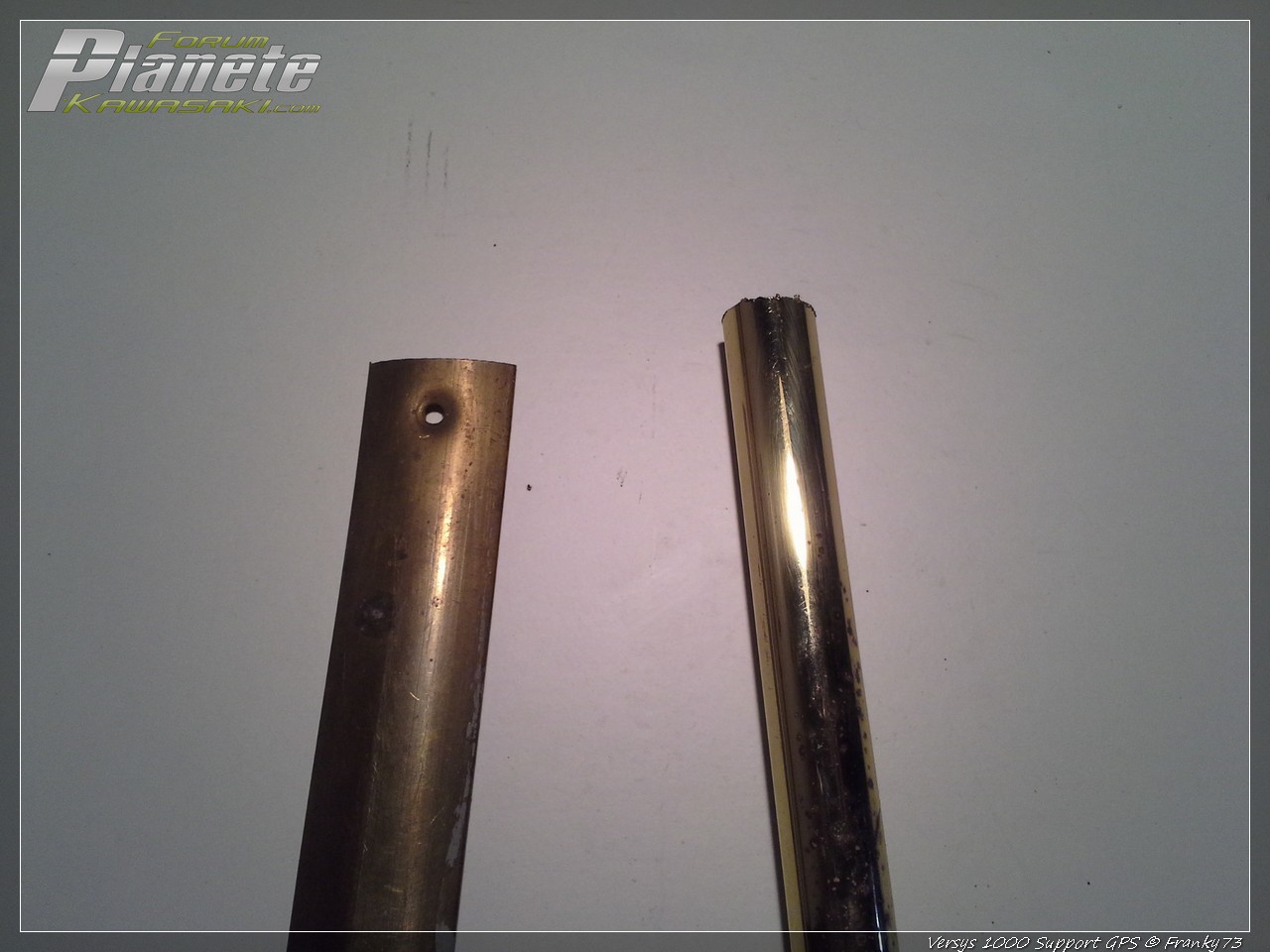

Au départ un vieux seuil de porte en laiton et un reste de tube de 22mm en laiton (de la récup quoi!)

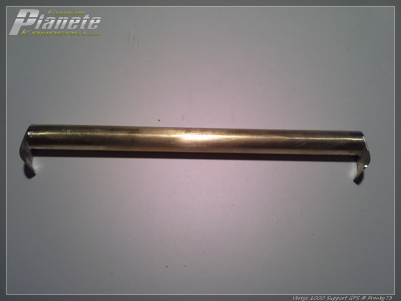

Quelques coups de scie, de lime, un peu de soudure et une heure plus tard voici la barre. Reste plus qu' a essayer sur la bête!
Essai pour mise en forme définitif des pattes courbées
L'essai étant concluant il faut percer les trous et mettre en peinture (une sous couche d'accroche pour le laiton puis une bombe peinture voiture classique)
Pour les trous j'ai percé à 4 c'est bien suffisant.

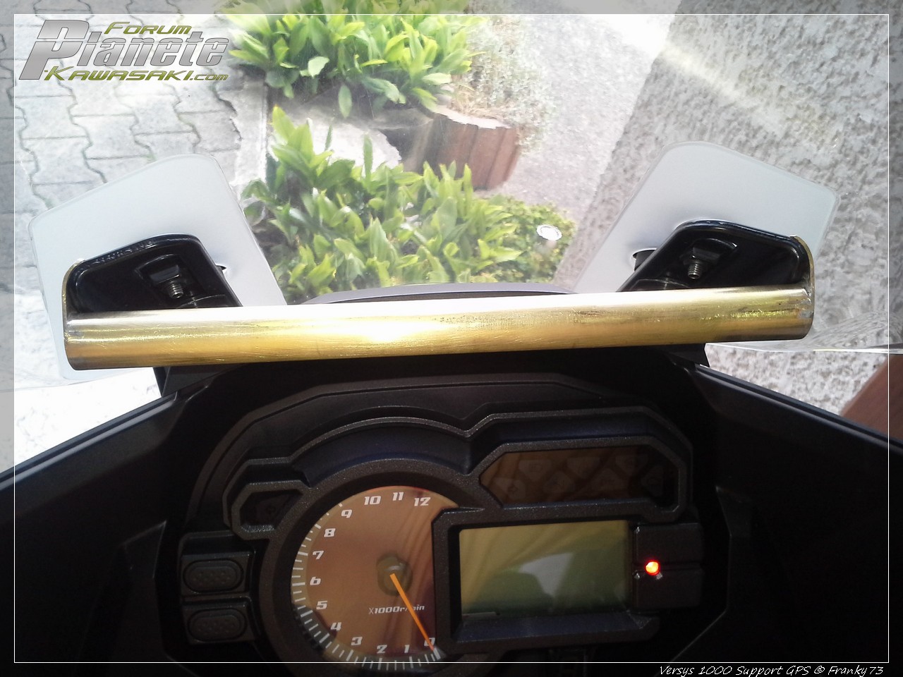

Voici la barre une fois peinte
Puis vissée sur les pattes de la bulle avec le support de GPS en place.

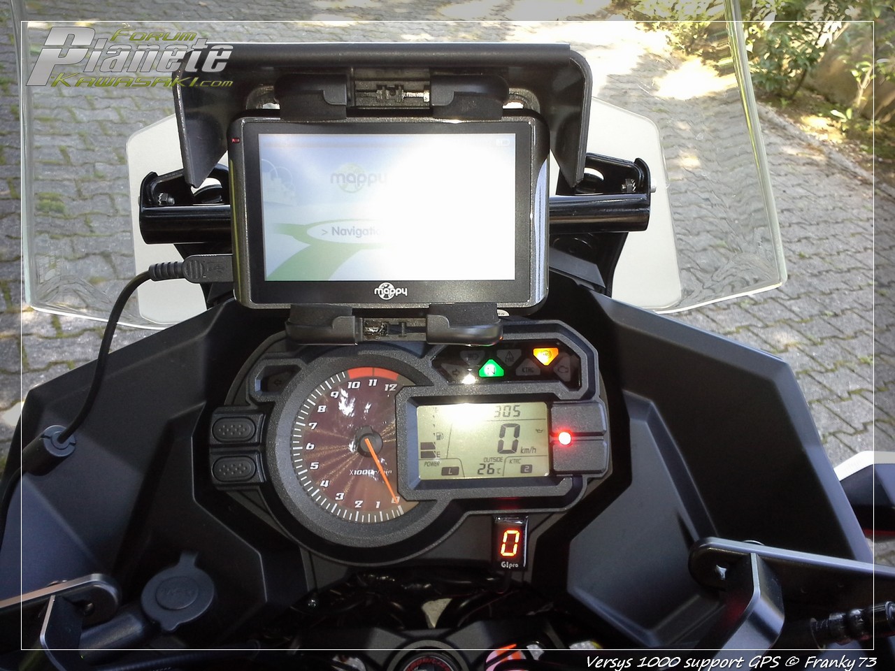

#12
Comme CPG le demandait voici quelques photos avec le support et le GPS en place.
GPS Mappy pour voiture et chargeur avec câble raccourci, casquette pare-soleil maison!

Le GPS ne gène pas trop la vision dans le bulle ???
Franky73
Merci de vos messages.
Non, pas de problème pour voir au dessus, je ne mesure que 1m76 et j'ai le regard bien au dessus du GPS.
