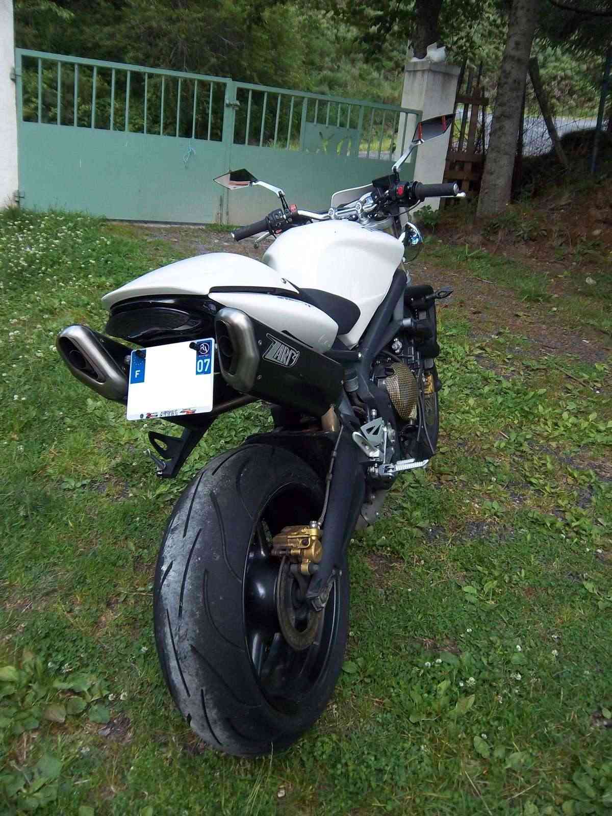

Des nouvelles de ce que j'ai fait aujourd'hui.
Le fil que j'avais utilisé pour brancher mon kit Xénon était du 1mm2 donc j'ai tout défait pour tout refaire en plus propre, en branchant le kit sur relais.
J'ai aussi posé les poignées chauffantes (pas encore branchées mais tous les fils sont passés).
J'ai reçu les rétros que j'avais commandé, mais on voit encore moins dedans que dans ceux de la Z750S ( :marteau: ). J'ai voulu mettre mes protège-mains mais le guidon de la Street est "bouchonné" (comme celui des Kawa) et donc il faut que j'aille acheter des vis en 5x40 pour ne pas avoir à changer de guidon.
Voilà 2-3 photos en attendant de vous faire une vidéo pour que vous ayez une idée du chant du Zard. :-* :-* :-*
Dans ce qu'il me reste à faire:
  • Connecter les clignos AR
  • Mettre la deuxième ampoule Xénon (restée dans un carton)
  • Installer les protège-mains
  • Faire une révision (j'ai les bougies, le filtre à huile et l'huile mais j'attends un filtre à air K&N)
  • Utiliser le Tune-ECU pour mettre une cartographie "échappement adaptable" et modifier le compteur pour prendre en compte le PSB -1 dent
  • Remettre le tapis de réservoir
  • Remplacer la loupiotte de mon éclairage de plaque qui est grillée
  • Rouler :biggrin: :biggrin: :biggrin:
Bon, je vous avouerais que je risque de commencer par la fin. :motard: Mais au moins je compte tout faire.  :)

Sympa les Zard, ça a l'air de bien respirer.  :biggrin:
Cette photo prise par tes soins (j'en veux pour preuve le Z garé derrière) était un signe annonciateur !

Citation de: rafale le 16 Juillet 2014 à 00:10:48
C'était surtout un message pour te dire "change-moi ces pots qui étouffent ta brêle!" Et toi, tu ne m'avais pas écouté. :desole:
