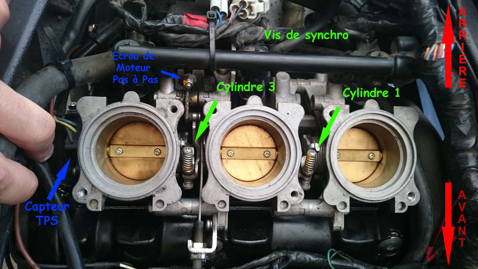

Bah justement, ça marche (marchait?) plus. Je ne sais pas si tu te souviens de la concent'; je calais assez régulièrement quand je lâchais les gaz alors que mon ralenti était correctement réglé dans l'ECU. Bah c'était de pire en pire et j'ai failli me planter une paire de fois à cause de ça (brêle qui cale en rétrogadant pour s'insérer sur un rond point -> je te laisse imaginer). :-\
Et puis bon; ma Street n'avait jamais eu de vrai entretien (ouverture du cache culbu ou réglage de carburation) en 40.000Km donc je me suis dit que ça ne pourrait pas lui faire de mal. :desole:

Plus sérieusement, j'ai un moteur nettement plus rond et coupleux qu'avant; ça reprend dès 1500tpm alors qu'avant ça cognait sévère sous les 3000tpm.  :-* :-*
Par contre, le problème de calage intempestif se produit encore. :( J'ai lu des histoires de Street qui restent comme ça après avoir changé la moitié du moteur (injecteurs, capteur TPS, moteur pas-à-pas, etc.) donc je crois que je vais en rester là pour l'instant, perfectionner mes double débrayages et croiser les doigts pour que mon prochain jeu de soupapes corrige le tir. :sifflet: Qui sait; le fait d'avoir 2 cylindres sur 3 qui se vident moins bien que prévu ça pourrait faire ça. :?: :desole:

J'ai eu le m^me problème sur ma street. J'ai mis des plombes à trouver, y'a une vis-écrou sous la butée de ralenti sur la rampe.
La vis est planquée dessous, quasi impossible de la voir si tu ne démontes son support ou la rampe je ne sais plus.
Je vais voir si je retrouve des photos, mais j'en doute.
Sur le moteur de pas-à-pas?
Ca c'est juste pour régler le seuil haut de l'ouverture des papillons (deuxième étape du réglage du TPS). Mais malheureusement, même en le réglant comme l'indique la RMT (à 0,72V) j'ai toujours mes problèmes de calage.
Dans certains cas, des mecs ont eu leur ralenti amélioré en nettoyant les injecteurs (bombe de nettoyant à verser dans le réservoir). Vu le prix de la manip', je pense que je vais tenter le coup/coût. Et puis bon, ça ne peut pas faire de mal, une fois tous les 40.000Km. :desole:
Effectivement j'avais reréglé la vis notée : "écrou de moteur pas à pas" et après ça allait nickel, j'avais retrouvé une meule d'enfer.
