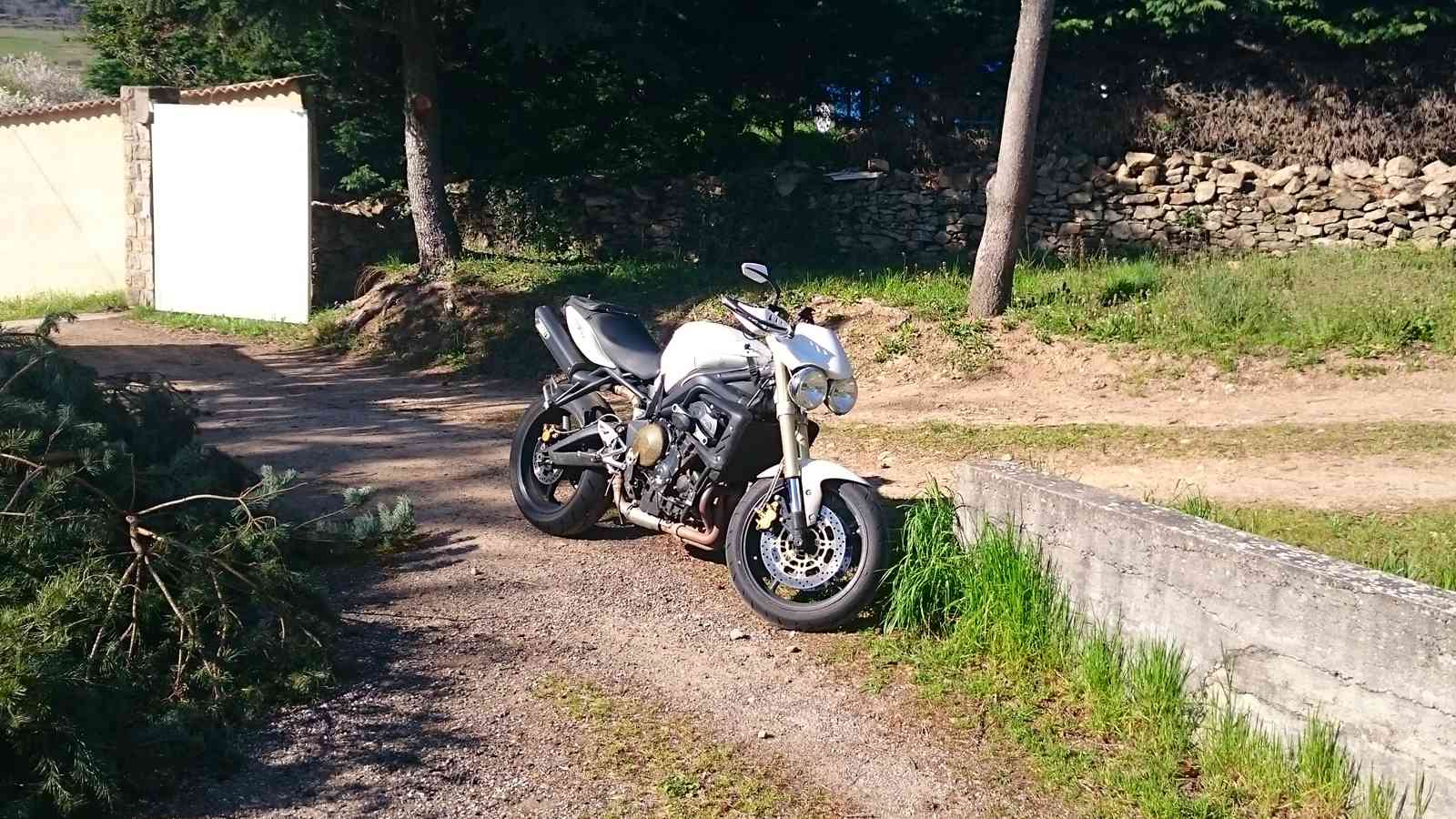

Bon, j'ai presque pas eu de neige ce weekend de Pâques, donc ça doit vouloir dire que l'hiver est fini. J'ai même pu faire une balade dans les Gorges de l'Ardèche samedi dernier; pour dire!
Il est donc temps de remettre la Street en route pour de bon.
Mon porte-monnaie en pleure encore. :'( Mais au moins comme ça j'attaquerai la concentr' et les 35.000Km sereinement. :)
Allez, une petite photo de conclusion pour égayer le topic:
