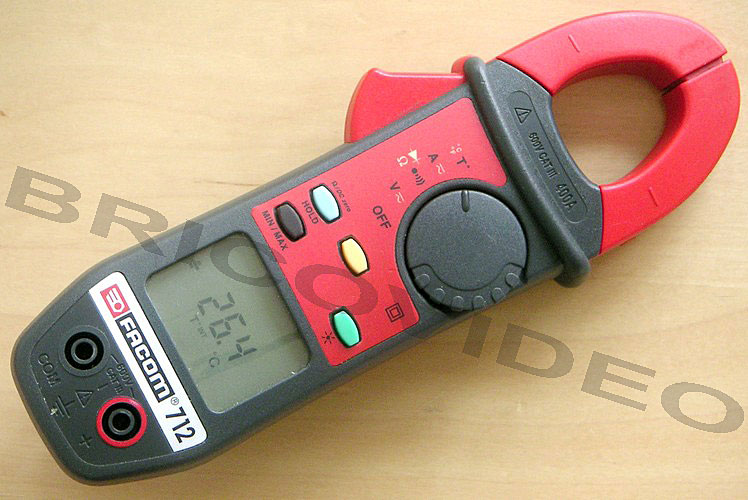

Ensuite y a la solution des multimetres qui ont la fonction Pince Amperemetrique... Sinon j'ai un multimetre qui supporte 20A pendant 15s max...  Donc pas suffisant pour mesurer le courant d'appel au démarrage.
Citation de: polishglider le 04 Août 2013 à 13:22:42
Jai vu des électriciens se planter de mode et flamber des multimetres à 850€. Donc...
La pince ampèremétrique ça me dit rien ??? j'vais googliser ça.
pierre6110
ça vaud un peu cher les pinces ampermetriques, mais c'est d'enfer !!

+1 la seule façon de mesurer l'intensité continue est la pince amperemetrique.
Pour le courant de démarrage on utilise un "midtronic", qui simule un démarrage et teste la résistance (ou conductance, suivant le type de batterie) de la batterie.
