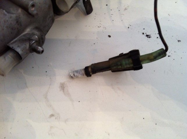

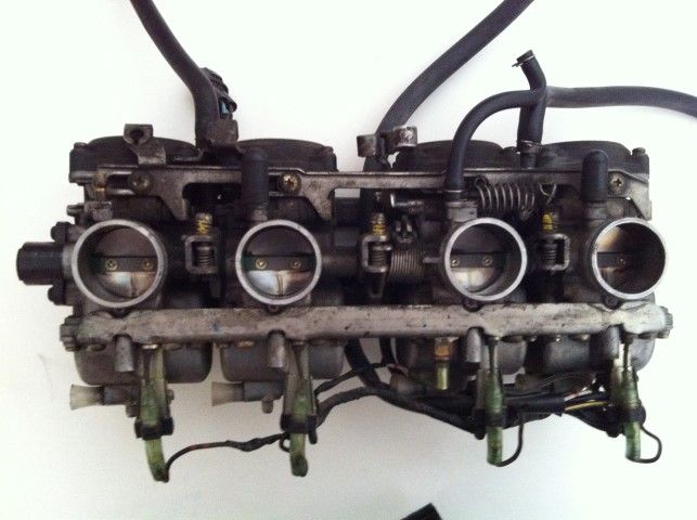

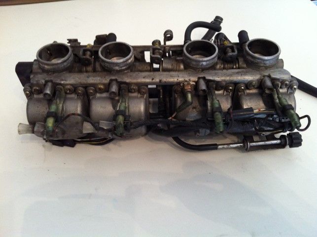

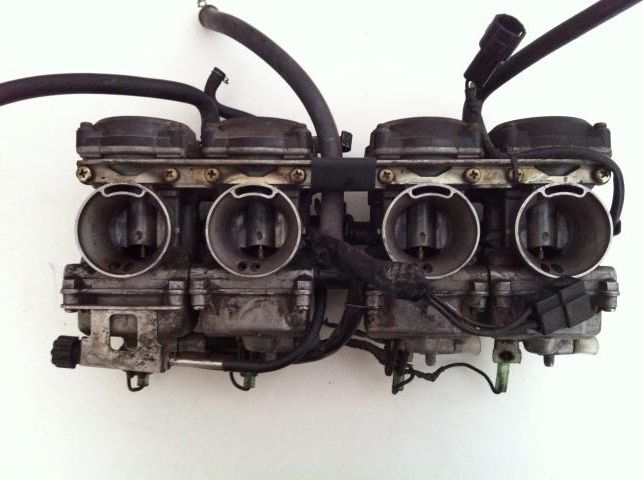

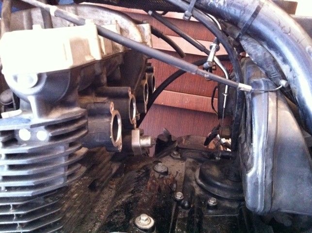

J'ai préparé quelques photos commentées pour illustrer mon post:
Cela fait vide non ?
Évidemment, c'est déjà sur la table.
Ca m'a pas l'air trop crade non ? Je me demande si j'ai bien fait.
Qu'est-ce que cette patte blanche sur la tête de réchauffeur ? Je doit en remettre au montage ou c'est de la "crasse" ?
Merci,
A+
La rampe est crado là :-\
faut nettoyer nickel chrome extérieurement avant de s'attaquer à l'intérieur sinon la merde de l'extérieur risque de venir dans les carbu  :-\
La petite pate blanche c'est de la graisse conductrice de chaleur tu ne la retires pas, sauf si t'en as.

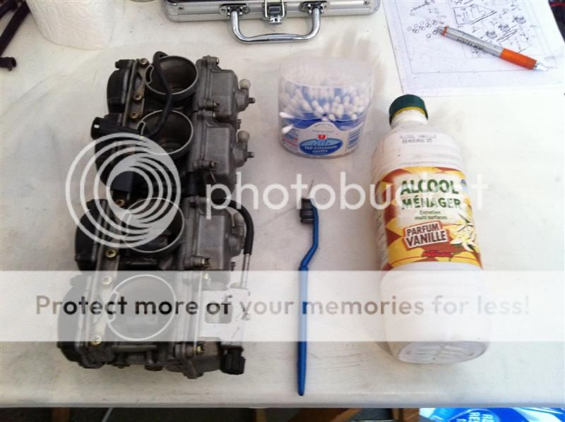

Alors, l'update sur l'avancée de ce dimanche: Nettoyage extérieur.
Sans les produits de nettoyage, je ne vous lais pas démonter. Je prendrais sans doute de l'avance sur la réception du kit de btr, mais je voulais être au moins équipé des produit pour pouvoir nettoyer et remonter l'intérieur.
Alors, je me suis attaqué à l'extérieur de la rampe, vu la remarque de clic.
Pour le technique, et après des tentatives diverses, j'ai fini avec brosse à dent et alcool ménager pour décoller la crasse, puis cotons tige pour essuyer. C'est avec cette procédure que j'ai eu les meilleurs résultats.
Je n'ai pas trop insisté sur les "couvercles" qui seront démontés de toute façon.
Au final, c'est assez sympa de pouvoir prendre en main la rampe sans s'en mettre partout  :biggrin:
J'en ai aussi profiter pour nettoyer les pipes diverses et leur joints avec de l'eau savonneuse.
En tout, 1h30 / 2h00 de boulot pour pas grand chose.
