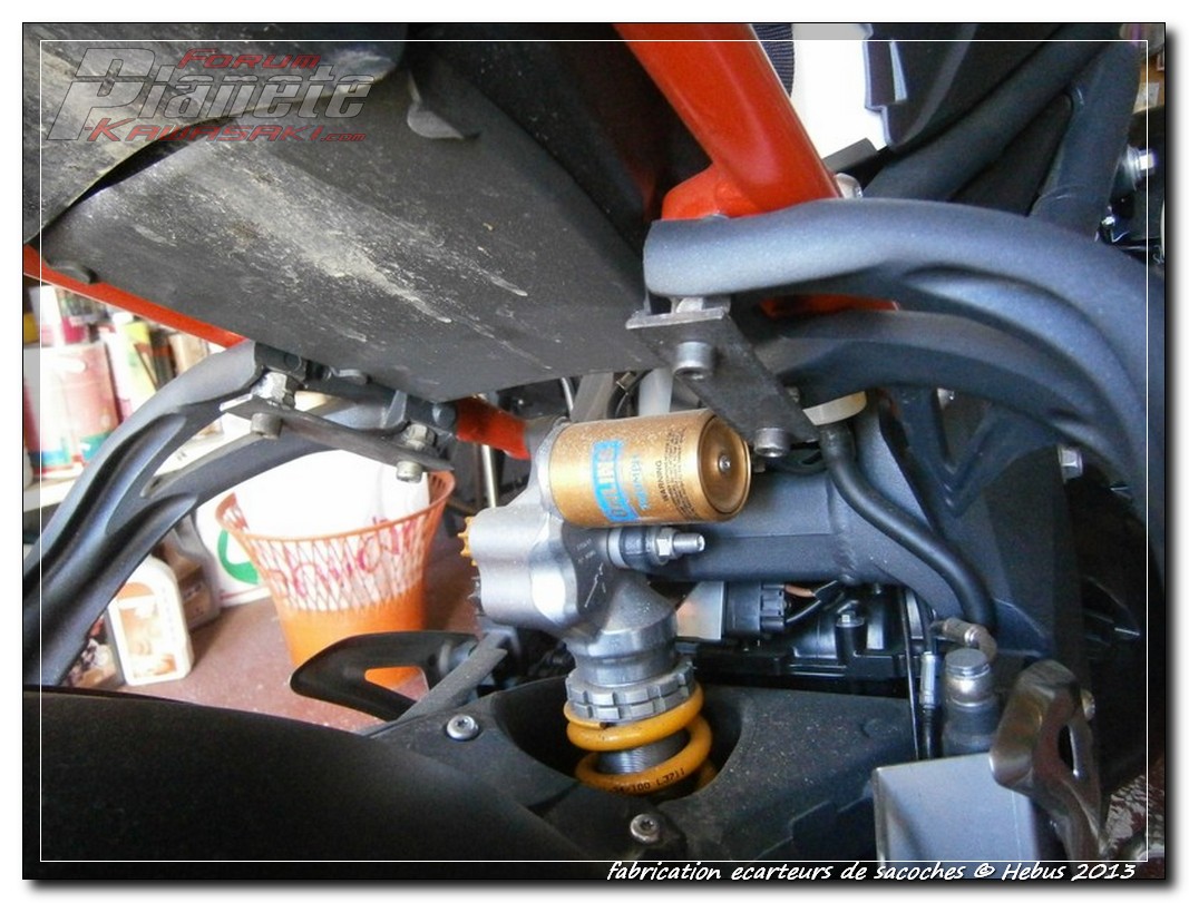

Tout d'abord, identifier des points aptes à supporter la fixation des écarteurs. Ces points là devraient faire l'affaire car ils permettent de visser directement sur la boucle arrière
Je vais donc démonter les pièces en place histoire d'y voir un peu plus clair.

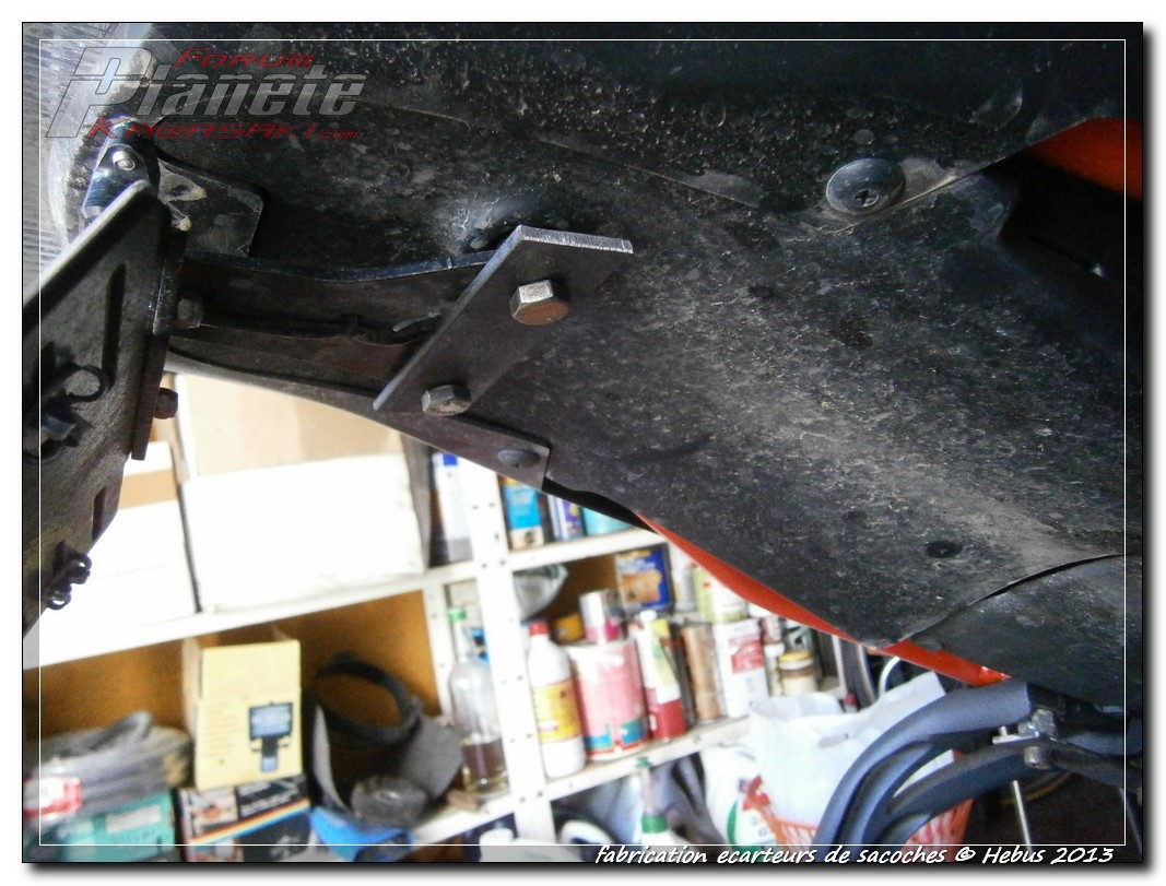

Dans le cas du support repose pieds passager, il va falloir ajouter des entretoises à ma platine, pour ne pas venir abîmer les bords des lamages et assurer une bonne surface de contact
En ce qui concerne le support de plaque, pas de problème, les entretoises font partie intégrante du support et sont en métal, ce qui m'arrange bien.

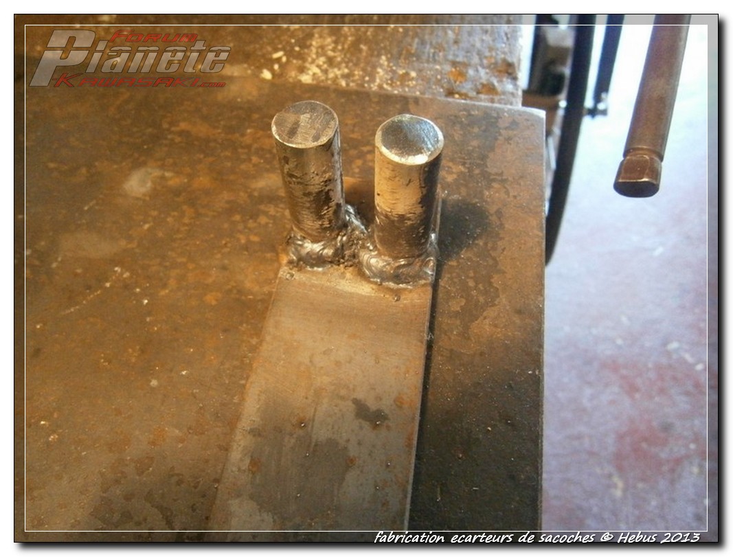

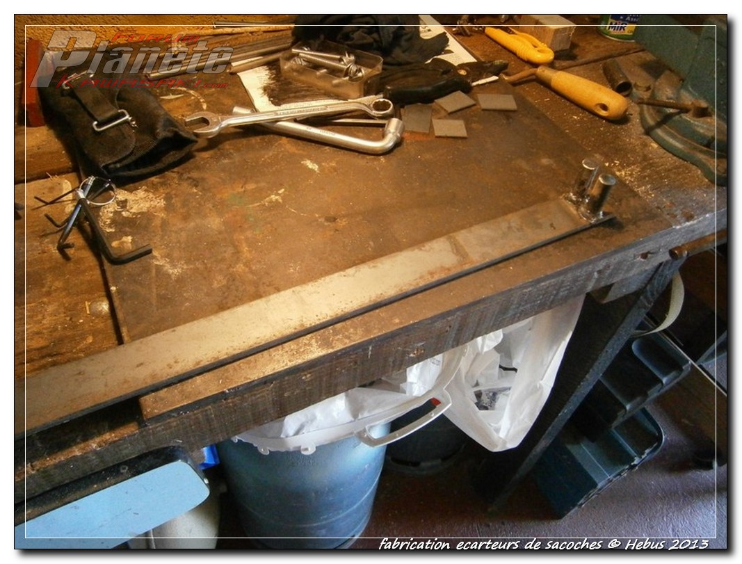

Je peux donc fabriquer les platines de mes écarteurs, en utilisant du fer plat de 30x3 mm
J'y ajoute des entretoises. Oui je sais j'ai fait simple, mais au moins c'est efficace (pis j'avais pas de tube sous la main...)
Un petit ré-alésage après soudure
Et voila le travail

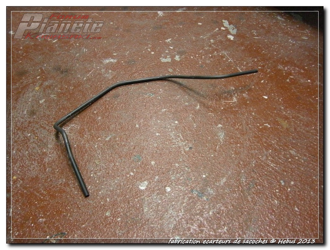

Il reste à les relier entre elles par du rondin de 8 mm. Une petite astuce, pour cintrer le rondin de 8, je me suis fabriqué un petit outil tout simple
Qui s'utilise tout aussi simplement.

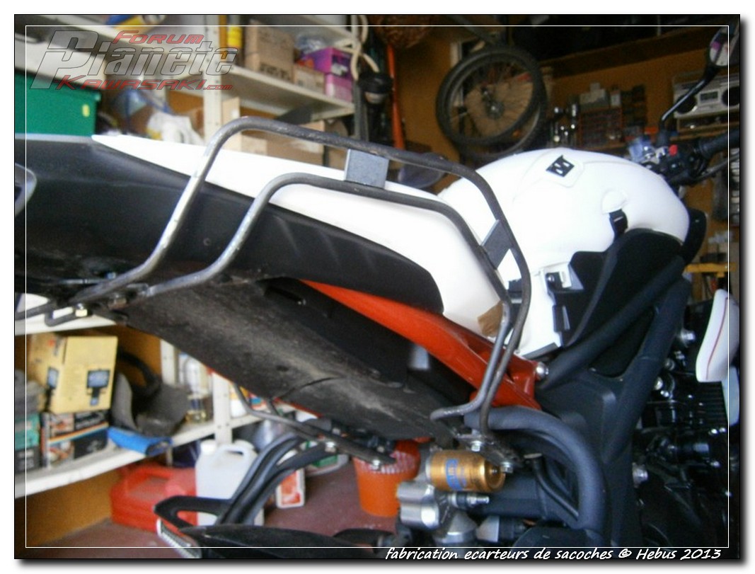

Le rondin commence à prendre forme
Et voila le premier fil une fois fini.

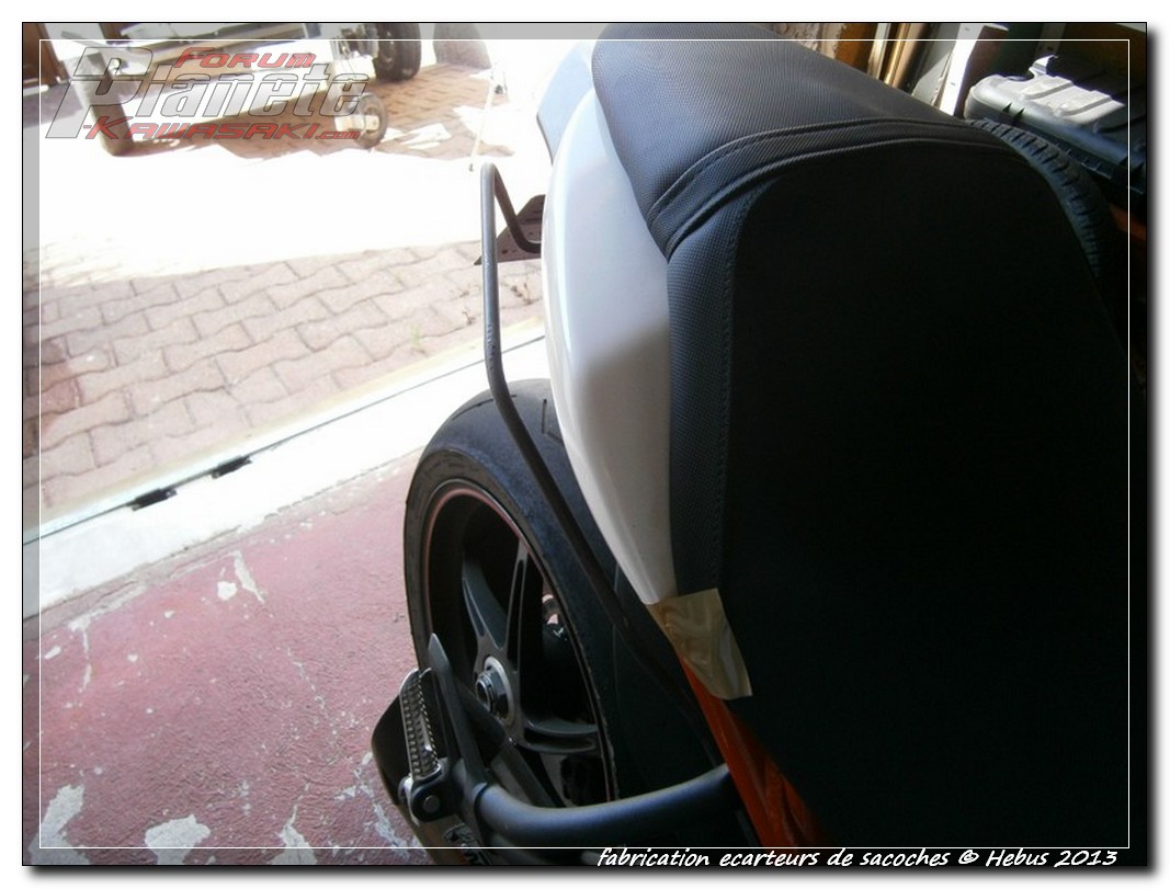

Puis le premier essai sur la moto. Ca a de la gueule non ?

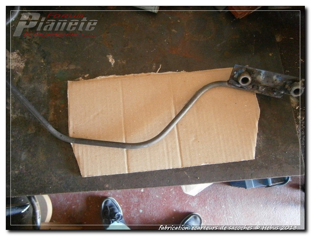

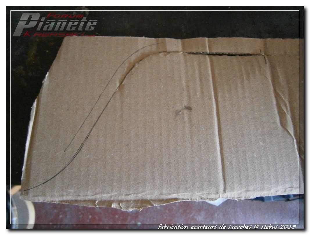

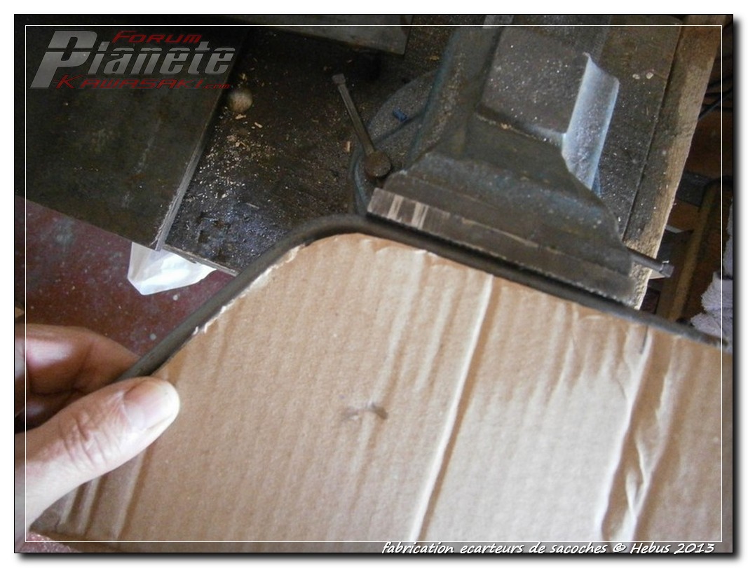

Maintenant, il s'agit de faire l'autre coté, si possible de façon symétrique. Et là ça se corse, du coup j'ai procédé comme ça : je reporte sur un morceau de carton la forme du premier fil,
puis je cintre le second en collant au plus près du gabarit.
Et je continue pour les courbes suivantes

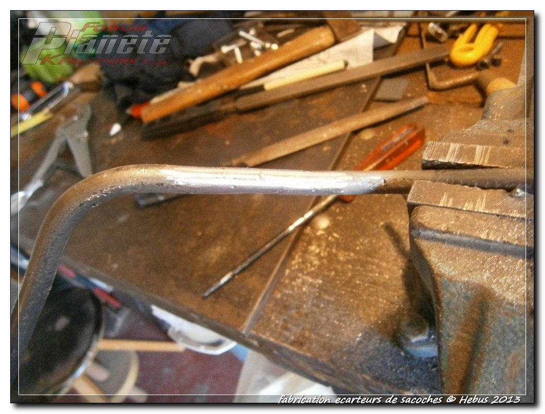

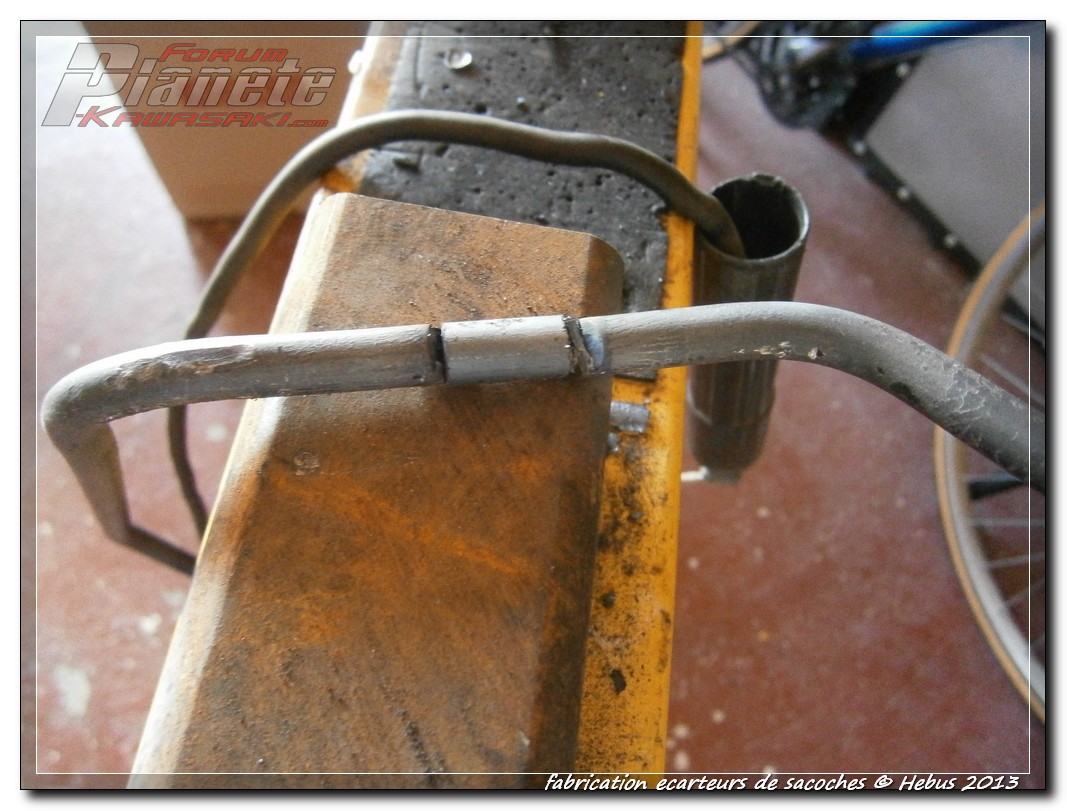

Pas facile de suivre parfaitement le premier fil, du coup lors du premier essai sur la moto je me suis rendu compte qu'un coté était plus court que l'autre. Qu'à cela ne tienne, je vais le rallonger. Ce n'est pas aussi compliqué qu'on pourrait le penser. Je coupe le fil à la cisaille (grosse la cisaille ^^) de manière à avoir une coupe bisautée, je coupe ensuite un morceau qui va servir de rallonge et je soude le tout.
Voila le morceau prêt à etre soudé
Et le meme une fois soudé, meulé et fini à la lime. Ca va, la soudure ne se voit pas trop.
